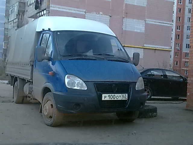

мишаня 86 2 Опубликовано 16 апреля, 2011 Поставил сегодня свой бампер под бизнес подошло все хороше. Если еому интересно могу фото скинуть. Поделиться сообщением Ссылка на сообщение Поделиться на другие сайты
Toyota007 2 890 Опубликовано 16 апреля, 2011 Поставил сегодня свой бампер под бизнес подошло все хороше. Если еому интересно могу фото скинуть.Кидай!У людей много вопросов нужно помогать.. :rolleyes: Поделиться сообщением Ссылка на сообщение Поделиться на другие сайты
мишаня 86 2 Опубликовано 16 апреля, 2011 Кидай!У людей много вопросов нужно помогать.. :rolleyes:Сейчас пойду в магазин за одно и щелкну. Поделиться сообщением Ссылка на сообщение Поделиться на другие сайты
Lexus 0 Опубликовано 16 апреля, 2011 Сейчас пойду в магазин за одно и щелкну. Да на ввид и так видели! Бампер оригинал? И как крепил? Поделиться сообщением Ссылка на сообщение Поделиться на другие сайты
мишаня 86 2 Опубликовано 16 апреля, 2011 Вот моя газель юмпер не оригинал подошел нормально крепится с верху на трех болтах потом по одному саморезу в крыло (штатное крепление) и по бокам приворачивал кронштейны от старого бампера и на гайки к крылу Поделиться сообщением Ссылка на сообщение Поделиться на другие сайты
klop 55 Опубликовано 16 апреля, 2011 (изменено) Вот моя газель юмпер не оригинал подошел нормально крепится с верху на трех болтах потом по одному саморезу в крыло (штатное крепление) и по бокам приворачивал кронштейны от старого бампера и на гайки к крылу как зазоры? в норме?а что не в цвет? Изменено 16 апреля, 2011 пользователем klop Поделиться сообщением Ссылка на сообщение Поделиться на другие сайты
