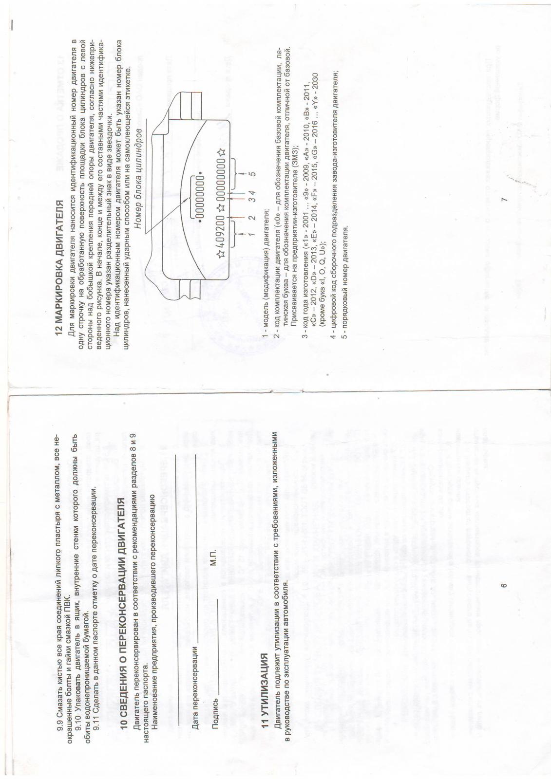

gazelist56 357 Опубликовано 4 апреля, 2014 (изменено) Вот паспорт двигателя.мотором очень доволен. Пробег 18000км. масло не жрет. Расход газа (2-е пок. ловатто) 15-18л/100км Изменено 4 апреля, 2014 пользователем gazelist56 Поделиться сообщением Ссылка на сообщение Поделиться на другие сайты
Вовик 872 Опубликовано 4 апреля, 2014 gazelist56, Ты клапанную крышку не снимал?Интересует,какие Р,В с завода стоят на твоем моторе. Поделиться сообщением Ссылка на сообщение Поделиться на другие сайты
gazelist56 357 Опубликовано 4 апреля, 2014 Снимал перед установкой. но валы не рассматривали подробно. Поделиться сообщением Ссылка на сообщение Поделиться на другие сайты
