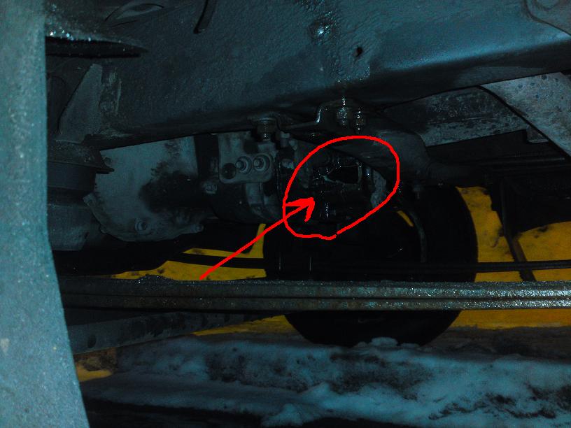

БЛС 87 Опубликовано 3 февраля, 2013 Парни пиздец!!!!Застряла сегодня машина - и пока раскачивал ее чтоб выехать из сугроба -ОТОРВАЛСЯ КУСОК КАРТЕРА КОРОБКИ!!!! :mellow:Толи обо чтото ударился! Размером с большой палец! Со стороны водительского места сзади! Видна шестеренка через дырку!Вытекло все масло коробочное!Но это еще не все!Вытолкали меня - и при езде дико воет 3 и задняя! Первая ну так себе! На 2 и 4ой ехать более менее! :(Я попал на бабки? :( Что делать?psОгромная благодарность форумчанину Ярославу - я с ним пообщался по телефону он мне посоветовал подливать масло по ходу через выкрученый рычаг! Пару раз во время движения я так и делал - но масло с разбрызгиванием уходит в дыру :wacko:PssДенег нет! Готов сам возится в грязи чтоб машину починить! Во вторник у меня рейс! :mellow:Я планирую снять картер коробки - отмыть ацетоном! Купить спец припой для алюминия типа Харис!Разогреть картер на газовой плите до 400 и припаять кусок!Ярослав сказал можно эпоксидкой восстановить или холодной сваркой нарастить! Или механически на станках расфрезерую и сделаю латку и приболтю ее!Залью пока масло 75/90 литра 2! Будет ли коробка тише работать? Или надо перебирать?по твоим расказам на вскидку как бы подшипник на пром валу разлетелся и его куском пробило дырку . Привозили мне пару коробок с такой хренью Поделиться сообщением Ссылка на сообщение Поделиться на другие сайты

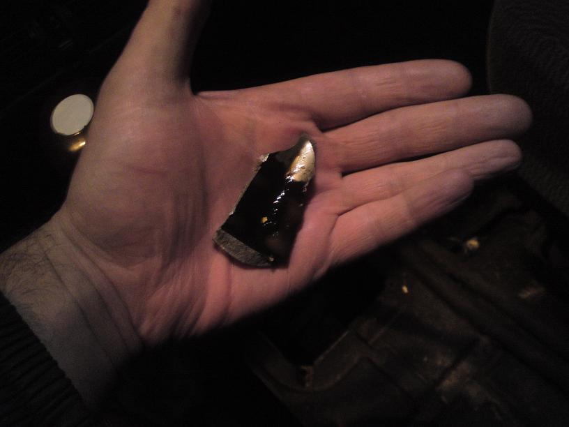

mill 127 Опубликовано 3 февраля, 2013 Фотки Шум (сейчас завел) как будто кто то насыпал шарики в бутылку пластиковую и трясет их!Это на ХХ! Выжимаешь сцепление - шум прекращается!Жмешь сцепу на ходу - шарики попрежнему гремят! Передачи втыкаются нормально! Машина едет на всех передачах (пятую не тестил)! Жидкость сцпеления не убыла - значит перегрева сцепления небыло! Осколок Поделиться сообщением Ссылка на сообщение Поделиться на другие сайты
Mycoyan 150 Опубликовано 3 февраля, 2013 ФоткиЗадний картер меняй, это посадочное место подшипника. Поделиться сообщением Ссылка на сообщение Поделиться на другие сайты
Татарин 7 928 Опубликовано 3 февраля, 2013 Шум (сейчас завел) как будто кто то насыпал шарики в бутылку пластиковую и трясет их!Это на ХХ! Выжимаешь сцепление - шум прекращается!Жмешь сцепу на ходу - шарики попрежнему гремят! Передачи втыкаются нормально! Машина едет на всех передачах (пятую не тестил)! Жидкость сцпеления не убыла - значит перегрева сцепления небыло! И что, ты вклеив это кусок ,собрался куда-то ехать?Надо разбирать.Если там что-то отлетело(подозреваю что подшипник задний промвала)и выломало кусок корпуса,значит уже чего-то не хватает,и развалится до конца(до полного конца) по дороге.Не удивлюсь если потом последует пост про то как тебя на галстуке тащили.И с какой стати, уровень тормозной жидкости связан с перегревом(поджигом)сцепления? Поделиться сообщением Ссылка на сообщение Поделиться на другие сайты
mill 127 Опубликовано 3 февраля, 2013 Когда сцепуха греется - и жидкость нагревается и активно просачивается/испаряется! Кто мне ответит что произошло? Изза чего кусок выломало?Друг говорит что коробка шевельнулась и ударилась об раму - и пробило осколок! Сколько стоит задний картер? Я планировал заклеить/заварить дыру - налить масло и ездить! Естественно при сьеме картера - проверить все - вычистить обломки итп! Добавлю:обломок был обнаружен не меньше чем в метре - полуторах о картера! Поделиться сообщением Ссылка на сообщение Поделиться на другие сайты

mill 127 Опубликовано 3 февраля, 2013 Ремонт предстоит не только без денег - но и прям с асфальта в сырую холодную погоду!Не глумились бы - помогли бы! :( Сам знаю что дурак! :mellow: А как же коробка работала без подшипа? Я ж доехал?Возле коробки какаято балка проходит - посмотрите на фото - может он об нее и ударился?Как подшипник может так развалиться чтоб кусок картера выломать у меня даж фантазии не хватает! Поделиться сообщением Ссылка на сообщение Поделиться на другие сайты
