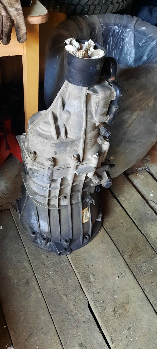

Электроандрон 0 Опубликовано 18 часов назад Имеется соболь-баргузин. Использую в личных целях, куплен вместо фокуса-2 универсала, нужна была машина повместительнее, покрепче, для поездок со стройматериалами до участка (40км). Денег хватило только на это ведро. Ну и как у многих машин такого типа, после нормальной иномарки, ужаснул целый оркестр шумов из под днища. Один из источников - коробка передач. После покупки сией машины была куплена б/у кпп, чтобы ее неспешно перебрать, пока родная кпп на машине и машина на ходу. Перебрал, не сильно помогло. Шумы изменились, поутихли, но остались. Снятую кпп уже переделал на роликовые упорные подшипники на всех валах. Помогло на какое то время, но при сбросе газа при движении накатом один хрен дребезжание. Может, я рукожоп. Количество раз, сколько я снимал-ставил эти две коробки на свой соболь, не счесть. Я уже закрытыми глазами на ощупь бы за 15 минут снял-поставил. Я попутно даже муфту выжимной подшипник, совмещенный с рабочим цилиндром сцепления, от шевроле-каптивы внедрил. Выжим сцепления стал гораздо четче и предсказуемее. Но не об этом. Решил я ставить иномарочную кпп. Из предложений: даймос от патриота и кпп от мерседес-спринтер. Ценники, конечно, конские, более 200 тыс за полный свап-комплект от спринтера! Начал изучать иномарки с похожими характеристиками: обьем двигла, массогабаритные показатели и пришел к выводу, что самый близкий сосед нашему соболю: это хундай старекс/ портер, он же киа бонго. И нашел от него б/у коробку по цене б/у коробки газели! Купил. M5TR1. Теперь вот беготня с замерами, вычислениями. Куплен кардан от старекса, да выяснилось, что он не подходит по шлицам, есть два разных вида, на 23 и 25 шлицов. Купил передний хвостовик от портера-2. Теперь подошел. Купил колокол газелевский, комплект портеровского сцепления. Ведомый диск по диаметру одинаковый с газелячьим, опорный подшипник маховика тоже вроде одинаковый. Радостно. Путем вычислений выяснил, что мне надо переходную плиту толщиной 50мм. Пока на этом все. Может, кто что подскажет, в правильном направлении я иду? Кто нибудь ставил эту кпп на газель? Поделиться сообщением Ссылка на сообщение Поделиться на другие сайты
