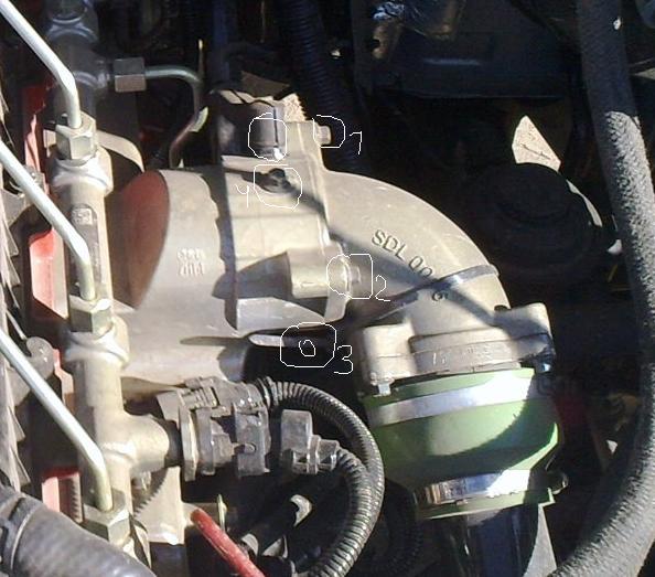

надо открутить показанные винты, отсоединить трубу, оттуда вытаскивается корпус спирали post-22722-1302111163_thumb.jpg, хотя проверить ее работу можно с утра, когда она должна включаться, при этом напряжение падает с 12.5в до 10.5в, и нагревается то место где она стоит
спасибо за фотку. так я не много не до понял так надо снимать крышку с трубой чтоб проверить или так просто тестерам к контактом прислонить и всё?
Да а нагреваться должно сильно?

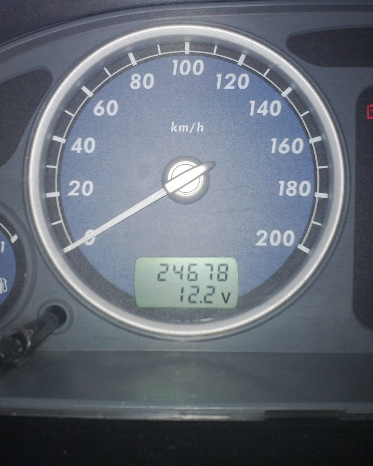

во первых на понели приборов есть вольтметр, а вообще после трех, четырех включений зажигания, труба уже хорошо теплая

слушай а где на панели есть вольтметр.

И вправду а где он этот вольтметр?Че то я в бизнесе его ненашел.
mushnov
просто надо нажать на правую кнопку на панели приборов и в место суточного пробега появится вольтметр, если этого не происходит, то надо сделать ресет (удерживая в нажатом состоянии кнопку на панели, включить зажигание), иногда сбрасывание происходит не с первого раза, а с 3, 4раза
Спасибо большое сегодня в гараж пойду проверю ;)
kotvalerik
Раз 15 пробовал, а вольтметра так и не увидел)))
ssmakss
А его и нет. С чего вы решили что такая опция есть с камминсом? Я разбирал нашу панель,в принципе в тахометре есть окошко под установку часов,но микросхема и другие элементы не впаяны.
mushnov
ты когда держа кнопку на панели включаешь зажигание, приборы тест делают?
