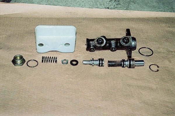

Валерий(69) 1 511 Опубликовано 14 декабря, 2019 38 минут назад, rool сказал: Бош под абс заточен и не имеет значения как зацеплены контуры. 33 минуты назад, rusgg сказал: Да и нету разницы перед и зад абсолютно в главных,оба контура одинаковые поршня по диаметру имеют. Да что вы такое говорите... Вы хоть других не сбиваете с толку. Разница есть при подключении контуров, передний срабатывает быстрее. Если их перепутать, то зад колом станет при не сильном нажатии, а перед никогда не даст юза. АБС - это не тормоза. 1 Поделиться сообщением Ссылка на сообщение Поделиться на другие сайты
rool 782 Опубликовано 14 декабря, 2019 48 минут назад, rusgg сказал: ,оба контура одинаковые поршня по диаметру имеют. 49 минут назад, rusgg сказал: Осталось понять что там под абс Сам и ответил, регулирует не контур по подключению, а абс. Раз у нас его нет, то колдун. Если отключен, то ровно одинаково давление, там не только диаметр, но и ход поршней одинаков, в старых тоже поршни одинаковые по диаметру т.к. цилиндр есть труба, но различие на лицо... 14 минут назад, Валерий(69) сказал: . Если их перепутать Ни чего не поменяется, если остальное в порядке. Выше уже писал, как было и как сделал. В нашем случае перед берёт быстрее из-за разницы диски - барабаны, дисковые всегда более точные, если можно так сказать. Только слабые они на газели, просто попробуй хорошо гружёным перед на юз вогнать при сухом асфальте. 1 Поделиться сообщением Ссылка на сообщение Поделиться на другие сайты
Валерий(69) 1 511 Опубликовано 14 декабря, 2019 25 минут назад, rool сказал: Только слабые они на газели, просто попробуй хорошо гружёным перед на юз вогнать при сухом асфальте. Сперва срабатывает один , а потом другой контур. Начальный ход педали даёт давление на передний контур тормозов, а дальше уже при создании там необходимого давления срабатывает второй поршень и жидкость идёт на задний контур, т.е. при нажатии на педаль жидкость должна сжиматься сначала в контуре передних тормозов и уже под действием давления в этом контуре должен начать двигать поршень для создания давления в заднем контуре. Если передний контур разгерметизирован, то тогда на поршень давление будет передаваться за счет, механического воздействия. Поделиться сообщением Ссылка на сообщение Поделиться на другие сайты
rusgg 4 003 Опубликовано 14 декабря, 2019 1 час назад, Валерий(69) сказал: Разница есть при подключении контуров, передний срабатывает быстрее Так и в чём разница? Результат меня мало волнует,мне интересно как два совершенно одинаковые пары поршень-цилиндр при одинаковом ходе дают разный объем-давление. Мне нужен сам принцип, а не тупые высказывания типа так должно быть и точка. 5 минут назад, Валерий(69) сказал: Начальный ход педали даёт давление на передний контур тормозов, а дальше уже при создании там необходимого давления срабатывает второй поршень и жидкость идёт на задний контур, т.е Ну давай уже что нибудь конкретно. Что создаёт паузу между возникновением давления в первом поршне и вторым? Почему давление в первом не сразу давит на второй поршень? Поделиться сообщением Ссылка на сообщение Поделиться на другие сайты
Валерий(69) 1 511 Опубликовано 14 декабря, 2019 8 минут назад, rusgg сказал: Так и в чём разница? Результат меня мало волнует,мне интересно как два совершенно одинаковые пары поршень-цилиндр при одинаковом ходе дают разный объем-давление. Мне нужен сам принцип, а не тупые высказывания типа так должно быть и точка. 2 Поделиться сообщением Ссылка на сообщение Поделиться на другие сайты
rusgg 4 003 Опубликовано 14 декабря, 2019 9 минут назад, Валерий(69) сказал: жидкость должна сжиматься сначала в контуре передних тормозов Вот именно , что уговаривает жидкость на это? Вот же видео даже ,там конкретно сказано,если давления в левом контуре нету ,то и в правом не будет пока поршень левый не упрётся механически в упор. То есть в правом давление вообще не поднимется если левый не рабочий. Поделиться сообщением Ссылка на сообщение Поделиться на другие сайты
rusgg 4 003 Опубликовано 14 декабря, 2019 Точнее в правом цилиндре давление поднимется только если давление поднимется в левом цилиндре. Понятно? Поделиться сообщением Ссылка на сообщение Поделиться на другие сайты
Валерий(69) 1 511 Опубликовано 14 декабря, 2019 Получается, что конструктивно контур передних тормозов - это контур ближний к вакуумнику. Поделиться сообщением Ссылка на сообщение Поделиться на другие сайты
Татарин 7 738 Опубликовано 14 декабря, 2019 Нет.Передний контур должен быть подключён ближе к пробке(дальний от вакумника) потому-что объём перемещённой жидкости для предних тормозов нужен меньше,а для задних барабанных больше. Если например на задние колодки поставить более мощные пружины, то поршень переднего контура в ГТЦ будет перемещаться резвее. Поделиться сообщением Ссылка на сообщение Поделиться на другие сайты
rusgg 4 003 Опубликовано 14 декабря, 2019 3 минуты назад, Татарин сказал: Если например на задние колодки поставить более мощные пружины Единственно проблема,пружина с силой хотя бы четверть усилия в цилиндр не полезет. 6 минут назад, Татарин сказал: для предних тормозов нужен меньше,а для задних барабанных больше. И какое устройство в гтц увеличивает объем,создаёт разницу в выходах? Поделиться сообщением Ссылка на сообщение Поделиться на другие сайты
Татарин 7 738 Опубликовано 14 декабря, 2019 2 минуты назад, rusgg сказал: Единственно проблема,пружина с силой хотя бы четверть усилия в цилиндр не полезет. А зачем её туда ставить более мощную? Ну если ты про ГТЦ имеешь ввиду.Она там по сути как возвратная работает. Поделиться сообщением Ссылка на сообщение Поделиться на другие сайты
rusgg 4 003 Опубликовано 14 декабря, 2019 38 минут назад, Татарин сказал: Если например на задние колодки Не знаю зачем,но если. Поделиться сообщением Ссылка на сообщение Поделиться на другие сайты
Татарин 7 738 Опубликовано 14 декабря, 2019 (изменено) Ну давай разбираться. Жидкость не сжимается.В этом случае её можно рассматривать как твердотело.Она будет перемещаться если ей есть куда двигаться.Так? Если например заглушить задний контур.Ну или колодки заклинить.То тогда поршень заднего контура(ближе к вакумнику) переместится ровно на столько насколько переместится поршень переднего контура.По сути это будет один поршень.Если пружины на задних колодках будут слабые,или например их вообще не будет,то поршень заднего контура будет давить как и на задние колодки так и на поршень переднего контура.Но на поршне переднего контура стоит пружина.Значит она оказывает сопротивление.Соответственно жидкость пойдёт туда где меньше сопротивление и задние колодки раздвинуться бысрее.Потом когда там создасться необходимый подпор,начнёт перемещаться и поршень переднего контура. Изменено 14 декабря, 2019 пользователем Татарин 1 Поделиться сообщением Ссылка на сообщение Поделиться на другие сайты
rusgg 4 003 Опубликовано 14 декабря, 2019 Все правильно,но усилие торможения рабочего цилиндра максимально примерно 300 кг,вот и прикинь какую надо пружину чтобы как то распределить усилие. Если её ставить на рабочий,то она должна не менять своей жёсткости во всём диапазоне расстояния хода цилиндра учитывая износ колодок. Большая нужна пружина. Те пружины что есть на задних колодк ,вообще никак ничего не меняют. Поделиться сообщением Ссылка на сообщение Поделиться на другие сайты
