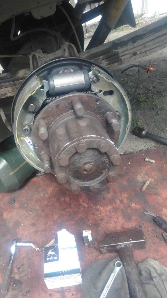

mazay1990 40 Опубликовано 28 апреля, 2020 Всем привет. Тормоза педаль мягкая. Упора педали нет совсем- проваливается. Но передок на юз идёт. Накачивание на ходу помогает. Воздух чтоли? Какой порядок прокачки? Поделиться сообщением Ссылка на сообщение Поделиться на другие сайты
L2140 1 726 Опубликовано 28 апреля, 2020 (изменено) 1 час назад, mazay1990 сказал: Какой порядок прокачки? при утопленом штоке регулятора: заднее правое, заднее левое, переднее правое, переднее левое. перед прокачкой проверить состояние накладок задних тормозов,износ барабанов и отрегулировать стояночный тормоз Изменено 28 апреля, 2020 пользователем L2140 Поделиться сообщением Ссылка на сообщение Поделиться на другие сайты
mazay1990 40 Опубликовано 28 апреля, 2020 32 минуты назад, L2140 сказал: при утопленом штоке регулятора: заднее правое, заднее левое, переднее правое, переднее левое. перед прокачкой проверить состояние накладок задних тормозов,износ барабанов и отрегулировать стояночный тормоз Что за шток регулятор? И как регулировать ручник Поделиться сообщением Ссылка на сообщение Поделиться на другие сайты
L2140 1 726 Опубликовано 28 апреля, 2020 2 часа назад, mazay1990 сказал: Что за шток регулятор? не знаю. я писал о 2 часа назад, L2140 сказал: штоке регулятора Речь о регуляторе тормозных усилий. 2 часа назад, mazay1990 сказал: И как регулировать ручник имеется ввиду развести колодки эксцентриками 1 Поделиться сообщением Ссылка на сообщение Поделиться на другие сайты
Slavyan 967 Опубликовано 28 апреля, 2020 @mazay1990 Я уже несколько лет не прокачиваю. Откручиваю штуцер прокачки немного и самотёком капает. Когда появляется небольшая лужа- закручиваю)) А ещё советую снять барабаны и отвёрткой приподнять манжеты ртц. Если там сыро поменять цилиндры. Заодно состояние колодок проверишь. И колодки подведи, чтоб при прокручивании колеса колодки чуть шаркали по барабану, но не клинили его И колдун выкинь, если он есть 1 Поделиться сообщением Ссылка на сообщение Поделиться на другие сайты
mazay1990 40 Опубликовано 28 апреля, 2020 (изменено) 40 минут назад, Slavyan сказал: @mazay1990 Я уже несколько лет не прокачиваю. Откручиваю штуцер прокачки немного и самотёком капает. Когда появляется небольшая лужа- закручиваю)) А ещё советую снять барабаны и отвёрткой приподнять манжеты ртц. Если там сыро поменять цилиндры. Заодно состояние колодок проверишь. И колодки подведи, чтоб при прокручивании колеса колодки чуть шаркали по барабану, но не клинили его И колдун выкинь, если он есть Колдун не запитан. Колодки с цилиндрик слева поменял. Справа не успел.разводил чтоб шеркало - толку не дало ( Изменено 28 апреля, 2020 пользователем mazay1990 Поделиться сообщением Ссылка на сообщение Поделиться на другие сайты

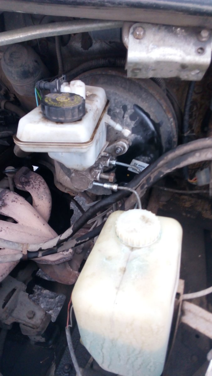

mazay1990 40 Опубликовано 28 апреля, 2020 21 минуту назад, Alex030569 сказал: Газелевские тормоза всегда ведут себя непредсказуемо.Совсем недавно была мягкой педаль.Хотел уже менять колодки и подводить ручник.Но выгрузив груз,тормоза стали очень хорошими-тормозить приятно.Так и езжу уже месяц.При чем не важно с грузом или без. У менч вут+гтц тойота+АБС бош родной с газели. Но я его отключил эффекта нет Поделиться сообщением Ссылка на сообщение Поделиться на другие сайты
