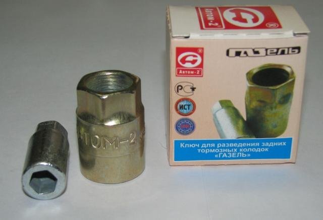

Vovka31 521 Опубликовано 4 мая, 2020 47 минут назад, БРОДЯГА74 сказал: Колодки отрегулируй..и все будет нормально. Тросы трогать не надо. Отрегулировать колодки, нормально, правый без мата сложно отрегулировать..начинаеш контрогайку затягивать все уходит..поэтому и планка раком встает, ход разный. Может левый? Правый разводится по часовой стрелке, при закручивании контрогайки может затянуться слишком, если не придерживать. А вот левый при закручивании контрагайки, наоборот может отпуститься. Но опять же если не придерживать. Для этого головки продаются, одна в другу входит. Два ключа на 13 и 22 и все норм разводится. На Бизнесе в отличие от до Бизнесов, первый щелчок довольно высоко завод сделал, планка там от низа пустая, зубья высоко нарезаны. Я на ней болгаркой сам зуб вырезал пониже. Ставлю на него ручник и потом развожу. Колодки зажимаю что есть силы. Сначала левую потом правую, причем между левой и правой рычаг ручника не трогаю, чтоб планку не перекосило. Потом ручник скинул, и колеса крутятся нормально и не зажаты. И ручник получается уже от низа держит, на самопальном щелчке. 2 Поделиться сообщением Ссылка на сообщение Поделиться на другие сайты

БРОДЯГА74 5 800 Опубликовано 4 мая, 2020 6 часов назад, Vovka31 сказал: Два ключа на 13 и 22 и все норм разводится. 9 и 17 наверно..))) Если в сервисе делать, не многие разведут правельно! Да, ты прав , с левой проблемка, без хорошей головки на 9. Поделиться сообщением Ссылка на сообщение Поделиться на другие сайты
БРОДЯГА74 5 800 Опубликовано 4 мая, 2020 Надо посмотреть в магазе, не встречал пока такого.... Поделиться сообщением Ссылка на сообщение Поделиться на другие сайты
Alex030569 6 941 Опубликовано 4 мая, 2020 (изменено) 3 часа назад, zhn36 сказал: есть ключ для этого дела) а так без ямы в любом случае не удобно. Давно таким пользуюсь. Или яма или колеса скидываю. Изменено 4 мая, 2020 пользователем Alex030569 Поделиться сообщением Ссылка на сообщение Поделиться на другие сайты
Vovka31 521 Опубликовано 4 мая, 2020 2 часа назад, zhn36 сказал: есть ключ для этого дела) а так без ямы в любом случае не удобно. Вот на эти и нужны ключи на 13 и 22, я про них и писал. 1 Поделиться сообщением Ссылка на сообщение Поделиться на другие сайты
