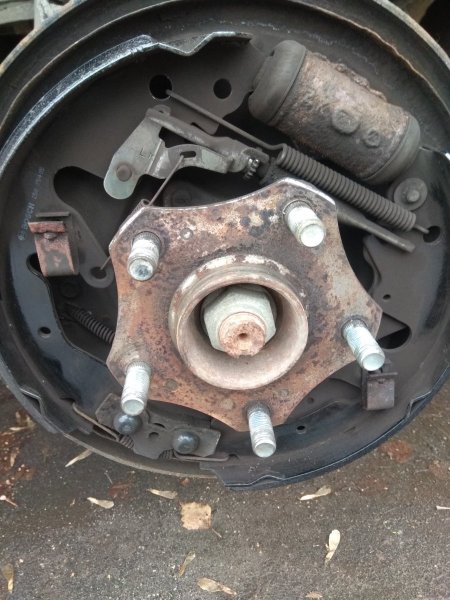

Alex030569 6 941 Опубликовано 5 мая, 2020 9 часов назад, Андрюха73rus сказал: В одну сторону подтягиваю оба колеса, уж который год и держать вторым ключом не надо при затяжке. Не понял? Поделиться сообщением Ссылка на сообщение Поделиться на другие сайты
Алексей Ф. 10 017 Опубликовано 5 мая, 2020 Так эксцентрику по барабану в какую часть колодки давить )) Поделиться сообщением Ссылка на сообщение Поделиться на другие сайты
Slavyan 973 Опубликовано 5 мая, 2020 Трещетку бы туда какую приколхозить На Сузуки так Поделиться сообщением Ссылка на сообщение Поделиться на другие сайты
Андрюха73rus 1 059 Опубликовано 5 мая, 2020 @zhn36 все нормально с пружиной. Не первый год уж так развожу Поделиться сообщением Ссылка на сообщение Поделиться на другие сайты
rusgg 4 003 Опубликовано 5 мая, 2020 2 часа назад, Алексей Ф. сказал: Так эксцентрику по барабану в какую часть колодки давить )) Не совсем, если крутить в другую сторону,то он наткнется на пружину и сломается скорее всего. 38 минут назад, Slavyan сказал: Трещетку бы туда какую приколхозить На Сузуки так Стандартная система на нормальных машинах . При торможении ,колодки расходятся,и если они расходятся несколько больше чем положено то через рычаг удлинняют планку которая распирает колодки. Там рычаг такой с пружинкой поворачивает болт в Планке. Она же служит для работы ручника. 2 Поделиться сообщением Ссылка на сообщение Поделиться на другие сайты
