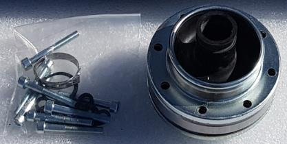

PanDiman 1 833 Опубликовано 21 августа, 2023 пыльник https://www.ozon.ru/product/pylnik-shrusa-na-val-kardannyy-gazel-sobol-gazgold-art-5013021-art-5013021-850650590/?sh=e5aCAgW4Vg и сам шрус https://www.ozon.ru/product/shrus-kardannogo-vala-gazel-sobol-art-5022382-808785891/?sh=e5aCAvKU_A. цены вообще что то дешевые, не знай как ходят Поделиться сообщением Ссылка на сообщение Поделиться на другие сайты
