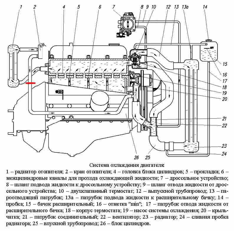

Жаке 0 Опубликовано 3 марта, 2018 Здравствуйте как подключить электроподогреватель Северс м+по инструкции написано перед входом в печкуу меня умз 4216 газель бизнес!Я вот думаю взять с со стоРоны термостата который идет на печку пустить на подогреватель а уже теплый с подогревателя на помпу которая закачивает в блок ну если будет мешать циркуляции то поставлю кран строительный который буду открывать при включении подогревателя! правильный ли ход мыслей? Не будет ли уходит согретый тосол в печку? Или тоже еще кран поставить который перекрывать при включении подогревателя чтобы теплый шел в на помпу и блок двс !На печку вход тосола я выведу с задней крышки гбц туда я поставил штуцер а то уже 2 раза сгорела прокладка гбц да и в печке будет Ташкент а выход с печки как обычно на помпу и в блок! Буду рад советам! Поделиться сообщением Ссылка на сообщение Поделиться на другие сайты
Сем 26 Опубликовано 15 февраля, 2020 Газель бизнес, 4216. Куда подключать вебасту, если можно то с фоткой "для тупых" а то не пойму, кудото перед печкой надо ставить, у меня 2 печки и перед печкой стоит тройник клапан какойто. И на газель 2705 как забор топлива сделать? Надо ли для этого снимать бак? Поделиться сообщением Ссылка на сообщение Поделиться на другие сайты
Алексей Ф. 9 781 Опубликовано 15 февраля, 2020 Бывают заборники в бак у которых есть штатный сосок под забор топлива или тупо в пластмассе заборника дырку просверлить . Мне на бортовой снимали бак и сверлили дырку. У меня подогреватель слева от двигателя стоял по ходу на кронштейне двигателя, но лучше на раме крепить или на левом крыле в районе расширительного бачка. Врезаться последовательно в обратку с печек , которая идет к помпе. Тут у меня есть несколько фоток. Но на двигатель не крепи , есть подозрение, что сломается от вибрации подогреватель(( 1 Поделиться сообщением Ссылка на сообщение Поделиться на другие сайты
Сем 26 Опубликовано 15 февраля, 2020 9 часов назад, Алексей Ф. сказал: Бывают заборники в бак у которых есть штатный сосок под забор топлива или тупо в пластмассе заборника дырку просверлить . Мне на бортовой снимали бак и сверлили дырку. У меня подогреватель слева от двигателя стоял по ходу на кронштейне двигателя, но лучше на раме крепить или на левом крыле в районе расширительного бачка. Врезаться последовательно в обратку с печек , которая идет к помпе. Тут у меня есть несколько фоток. Но на двигатель не крепи , есть подозрение, что сломается от вибрации подогреватель(( получается что она стоит слева, а шлагни идут повех мотора на правую сторону. Поделиться сообщением Ссылка на сообщение Поделиться на другие сайты
L2140 1 772 Опубликовано 15 февраля, 2020 16 часов назад, Сем сказал: Газель бизнес, 4216. Куда подключать вебасту, если можно то с фоткой "для тупых" а то не пойму, кудото перед печкой надо ставить, у меня 2 печки и перед печкой стоит тройник клапан какойто. И на газель 2705 как забор топлива сделать? Надо ли для этого снимать бак? Вебасто это торговая марка. Пишите конкретно какой подогреватель,догреватель, отопитель и тд Вы собираетесь установить 12 часов назад, Алексей Ф. сказал: Врезаться последовательно в обратку с печек , которая идет к помпе. не умно не универсально. Поделиться сообщением Ссылка на сообщение Поделиться на другие сайты
Алексей Ф. 9 781 Опубликовано 15 февраля, 2020 @Сем все правильно понял, единственное на 406 и 40522 этот подогреватель был врезан установщиками то же в контур отопителя , но на этих двигателях нагретый тосол шёл прямо в блок в двигателя , потом в отопитель и возвращался в подогреватель - двигатель прогревался до 70С за 20 минут при -15С за бортом. На Газели Бизнес с УМЗ я врезал подогреватель между блоком и отопителем в контур отопителя , то есть нагретый тосол попадал сначала в отопитель , потом в блок через помпу и выходил через корпус термостата обратно в подогреватель и печку. При этом тосол прогревался до 70С аж 40 минут(( Почему получилась такая разница во времени прогрева между чугунным ЗМЗ и алюминиевым УМЗ , я не понимаю. Отопитель при прогреве я не включал. Первый раз этот подогреватель мне прикрутили на ЗМЗ 4063 справа от двигателя на раму , через четыре года переставили на новое авто с 40522 под расширительный бачек. Поделиться сообщением Ссылка на сообщение Поделиться на другие сайты
Сем 26 Опубликовано 16 февраля, 2020 Webasto Thermo Top Start 5 кВт Получается надо врезать там где красная линия? А как она будет греть если клапан "2" будет закрыт? Поделиться сообщением Ссылка на сообщение Поделиться на другие сайты
