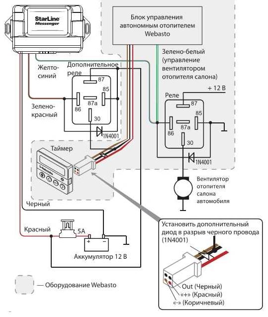

http://autosignalshop.ru/informacziya/podklyuchenie-starline-m20-i-starline-m30-k-predpuskovyim-obogrevatelyam-dvigatelya-webasto.html
Вот так кто-то пробовал? Это с сайта Старлайна.
Правда, чтоб счастье свершилось - от 5000 за старлайн.

                                                        - в комплекте нет кокк-либо  доп. диода !!!!
Я вот мож и купил бы такую штуку, но пайка на морозе, да и пайка вообще, тем более не знамо какого диода (где брать?) меня вводит в ступор.
В сервис - отдать еще 5000.
Наверное можно в разрез этого провода вставить чего-нибудь другое? Таймер например, который будет запускаться от обычной сигналки, сервисного провода, это вполне из окна возможно ведь?

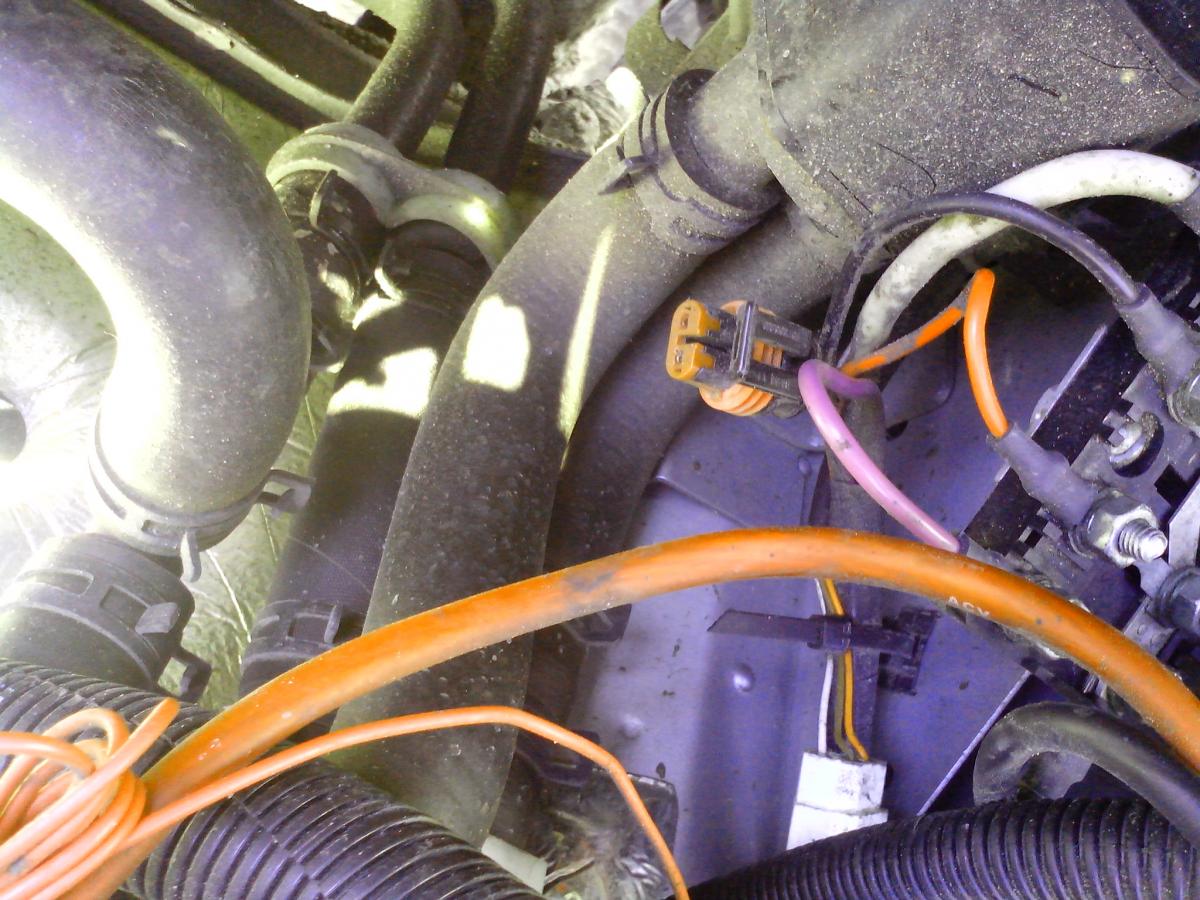

Кстати, кто-нибудь знает, где этот самый зелено-белый ( а может и другого цвета ?) обозначенный на схеме как провод на печку, находится в ГАЗ-Каминсе?
Вокруг печки есть незадействованные разъёмы, зачем они? Может силовые на печь?

Диод любой выпрямительный с током от 1 Ам

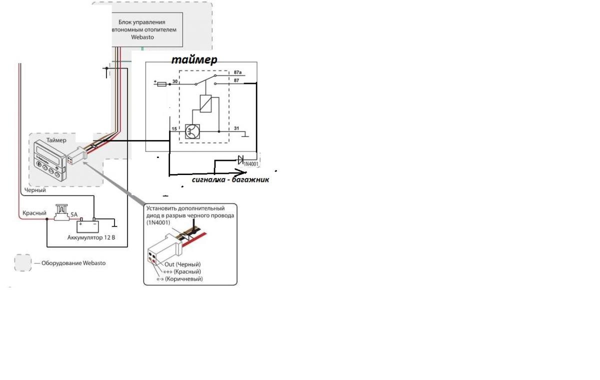

Посмотрите, кто понимает - будет так работать?
правда не помню в какую сторону диод изображать, и каким номиналом его тут делать?
Spas750
Диод всегда для того и ставится чтоб пропускать в одну сторону, ток течет от плюса к минусу, стрелка (сам рисунок) диода у тебя наоборот, значит работать не будет. И второе, все доп каналы сигналок выдают минус до 300 мАм, а тебе нужен плюс, значит надо ставить для развястки еще реле.

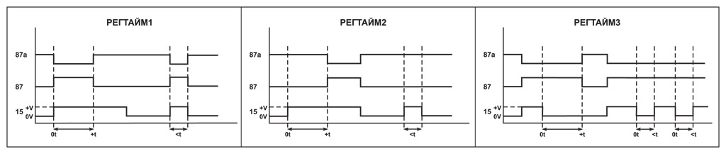

Регтайм 3 12 - 1800, т. е. при подаче на клемму 15 сигнала в 1 сек. для открывания багажника в 300 мА, реле открывается на 1800 сек. - 20 мин. и вполне успевает прогреть машину под окном, пока ты лежишь в постеле, жена вся такая нарядная с утра принесет тебе кофе с круассанами и утреннюю газету...

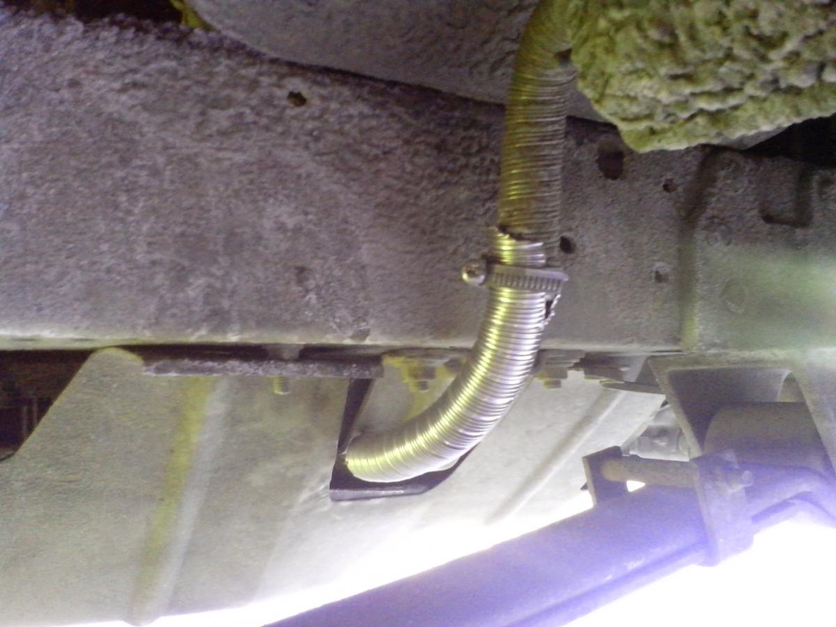

Пощупал выхлопные газы - руку не удержать, нашел обрывок старой трубки - теперь не снег топит под машиной...

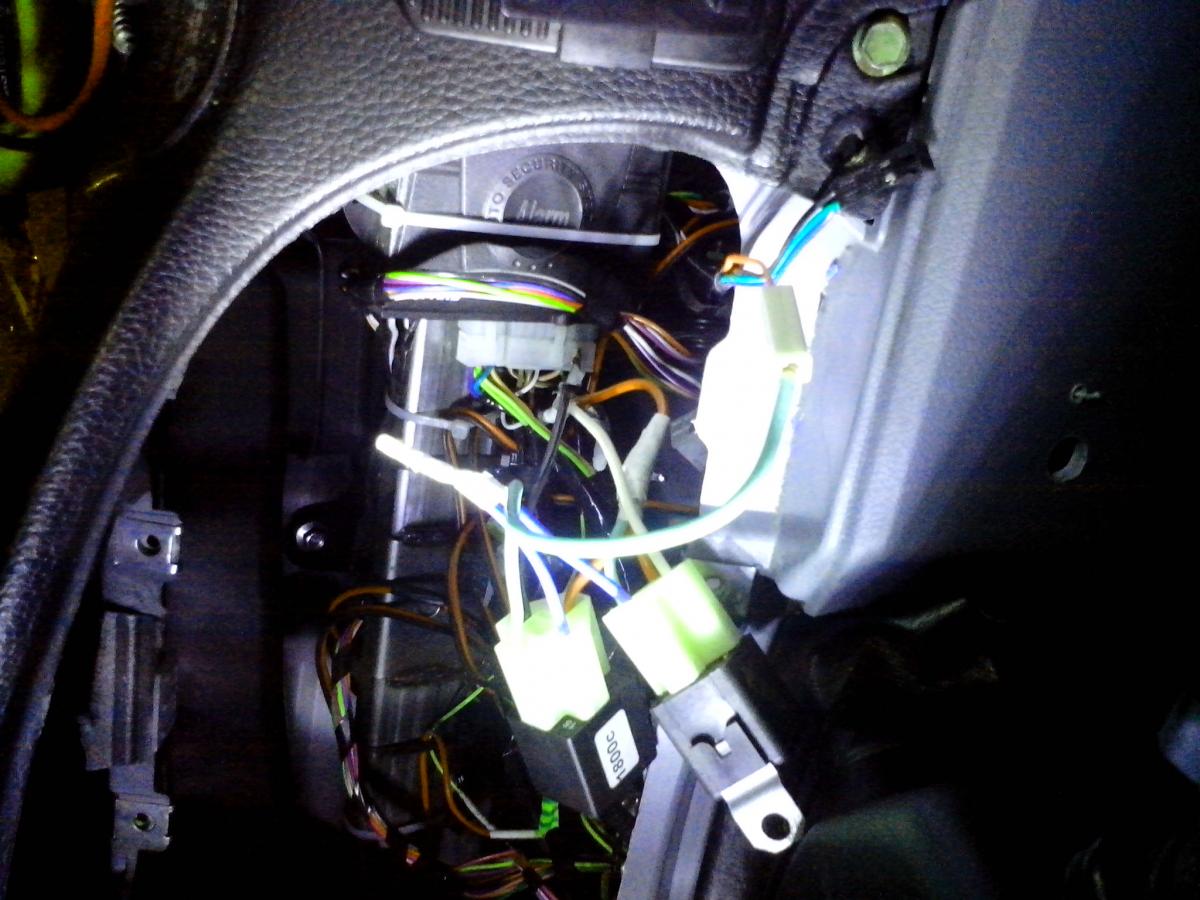

Проводок принудительного запуска печки торчит в 5 см от штеккера пульта, все остальные попытки приводят к сгоранию предохранителей. Он красного цвета с белым наконечником.
На него надо подать 12В. При этом, на клавише включения догревателя, над магнитолой, загорается зеленый штатный диод. Но я поставил ещё один яркий в стекло - чтоб с окна лучше видно было.
В моём случае, я использовал незадействованный провод от сигналки - в штатном режиме соединяет с "-" на 1 сек.
Понадобилось два реле, одно, простое, чтоб переделать управляющий "-" на "+". Второе с сайта "Энергомаша" - "Регтайм 3 12 - 1800" - которое мне прислали, правда не за три дня, а за две недели.
Прикол в том, что управляется оно только по "+". Схема внутри такая. Но работает. Запускается с импульса 1 сек. и держит "+12В" на выходе. 20 минут.
В принципе, если стоит сигналка или ещё что-нибудь, что позволяет держать на выходе сигнального провода 12 В - используйте этот красный проводок без всякого реле. Судя по всему - он развязан уже в схеме Вебасто со всей остальной системой управления и никаких дополнительных диодов и т.д. не нужно.
