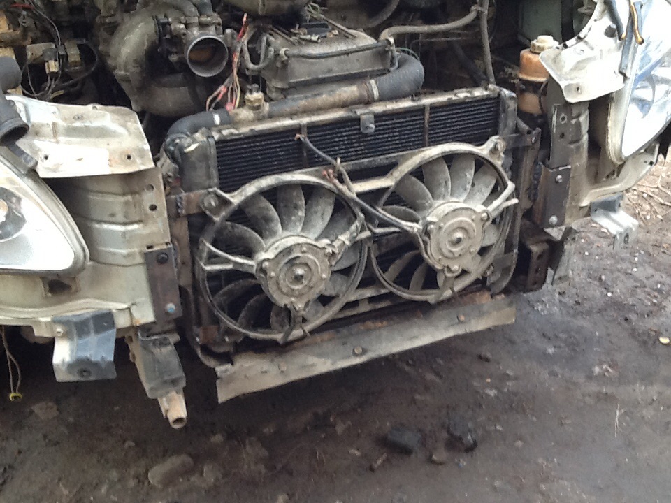

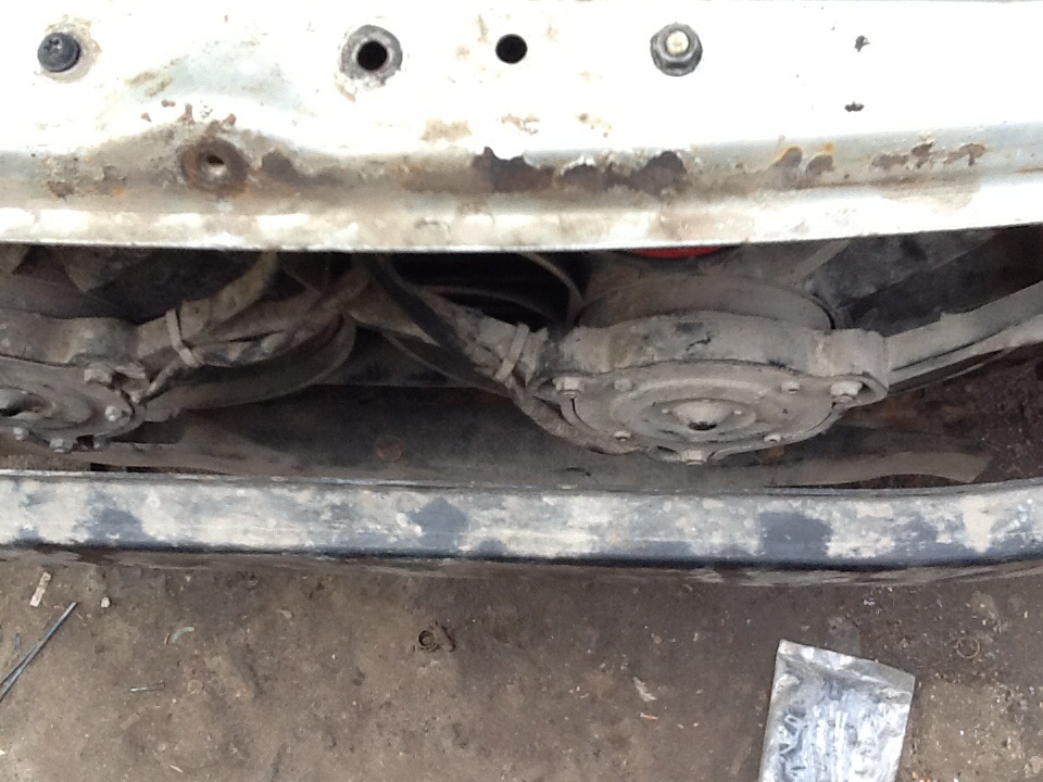

Андрюха73rus 1 058 Опубликовано 9 мая, 2015 https://s017.radikal.ru/i426/1505/9b/9d9ddadeb7fc.jpghttps://s017.radikal.ru/i403/1505/76/5ed2b798b7d9.jpghttps://s017.radikal.ru/i434/1505/3e/3a6a8415ec75.jpg Поделиться сообщением Ссылка на сообщение Поделиться на другие сайты
Денис Г. 181 Опубликовано 9 мая, 2015 тоже усилитель выкинул ? Поделиться сообщением Ссылка на сообщение Поделиться на другие сайты
Андрюха73rus 1 058 Опубликовано 9 мая, 2015 нет , оставил разместил по середине радиатора , верх закрепил через пластину , короче отверстия вента , крестом . мотор вента по середине усилителя встал Поделиться сообщением Ссылка на сообщение Поделиться на другие сайты

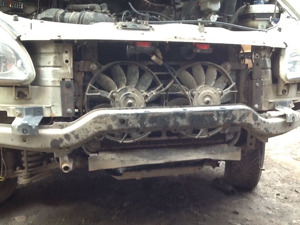

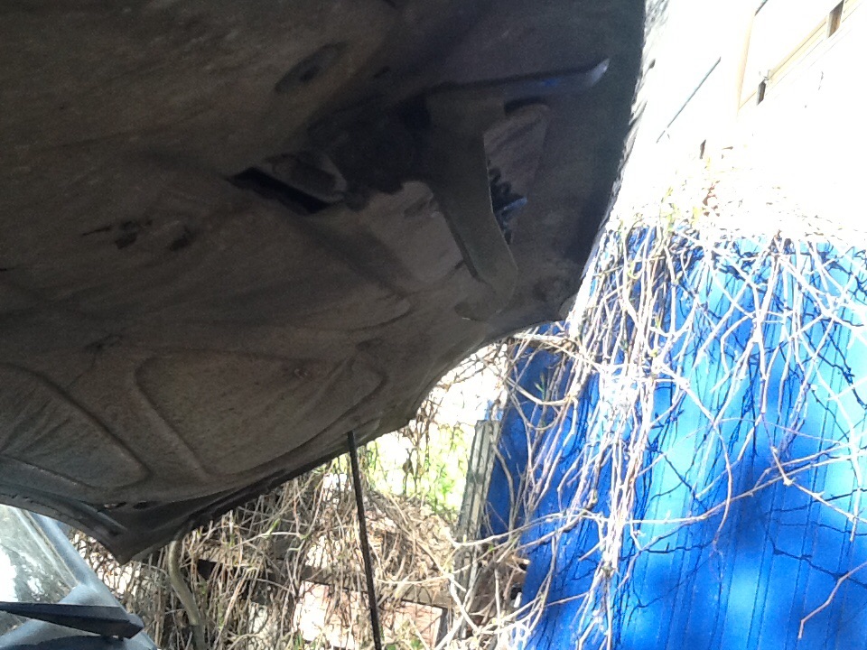

Леха306 52 1 480 Опубликовано 14 мая, 2015 (изменено) Решил переставить венты от 21214 как положено перед радиатором,стояли сзади,эффекта было ноль!Пришлось поднять радиатор и утопить на 5 см к двигателю,так как усилитель не вставал на место!По фото видно что рамка радиатора старая и обрезанная болгаркой где крепления.Венты смещены специально в лево,чтоб болты не попадали в ребро радиатора!уголки сделал распилив профильную трубу 50х50,в самый раз.Поднял радиатор на 10 см,так как нижний патрубок уперся бы в перемычку рамы.Помпа соответственно от волги!Венты закрепил на рамке ,видно на фото.Один правый работает от датчика на радиаторе 87-82,включается и при 90 по БК и скидывает до 86 за одну минуту,второй левый от ЭБУ включение при 93 градуса.не забываем подпилить крючек капота,иначе в радиатор упираетсяПоставил сегодня,проехался,пока все устраивает! Изменено 14 мая, 2015 пользователем Леха306 52 2 Поделиться сообщением Ссылка на сообщение Поделиться на другие сайты

Леха306 52 1 480 Опубликовано 14 мая, 2015 Лёха, как запитывал , расскажи, какую кнопку брал ?или на датчик выводил ?Я тоже только поставил вент с диффузором перед радиком, пришлось резать болгарой усилок бампера из-за диффузора не влазил. закрепил на 4 уголка.но на проводку сил и времени пока нет.ориентируюсь вот на эту схему Схема правильная,но кнопку лучше ставить на провод от датчика,управление минусом!Предохранитель 25-30 ампер и провода потолще!! 1 Поделиться сообщением Ссылка на сообщение Поделиться на другие сайты
