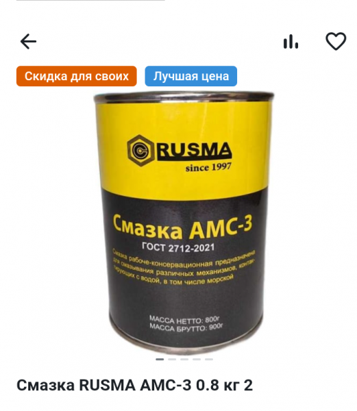

B.V.A 4 831 Опубликовано 2 сентября, 2023 6 минут назад, Bankir сказал: По этому поводу нашел целую статью , буду изучать Была бы ещё эт правда.. в интернете щас оч много мусора.. все эти жижи из совка.. улучшить ты её можешь к примеру пушсало, а оно разное по составу бывает с антикором и без.. только маслом трансмиссионым (добавить антикора) или химией, сульфанат кальция вроде так называется) Про амс 3 три не знаю, думаю туда ни чё не надо, там все есть.. тупо намазал и забыл.. главное чтоб настоящая была.. типа ГОСТ.. а не ТУ как щас.. Поделиться сообщением Ссылка на сообщение Поделиться на другие сайты
B.V.A 4 831 Опубликовано 15 февраля, 2024 (изменено) Заказал на пробу за 460р банку АМС 3 , ГОСТ типа.. Помажу че-нибудь и буду наблюдать, что будет от дорожного пескоструй, соли, и от керхера.. Если норм, то пожиже сделаю и с компрессора дуну когда потеплеет.. Изменено 15 февраля, 2024 пользователем B.V.A Поделиться сообщением Ссылка на сообщение Поделиться на другие сайты
