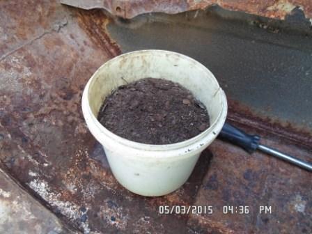

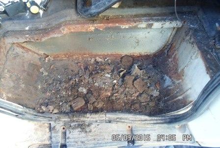

ilnurr 0 Опубликовано 5 марта, 2015 Че я нашёл сегодняРасчитывал на подобное,но ведерко грязи с песком и чуть меньше в пылесосе. Я офигел, спрпвой стороны также. Хочу намазать отработкой с пушсалом и закрыть на место Поделиться сообщением Ссылка на сообщение Поделиться на другие сайты
Denisg 623 Опубликовано 5 марта, 2015 Вырезать Поделиться сообщением Ссылка на сообщение Поделиться на другие сайты
Гагарин 2 006 Опубликовано 5 марта, 2015 Вырезатьпоходит еще Поделиться сообщением Ссылка на сообщение Поделиться на другие сайты
Denisg 623 Опубликовано 5 марта, 2015 мастика пуш салы отработки это все для самоуспокоения, будет гнить Поделиться сообщением Ссылка на сообщение Поделиться на другие сайты
Гагарин 2 006 Опубликовано 5 марта, 2015 мастика пуш салы отработки это все для самоуспокоения, будет гнитьпушсало с отработкой остановит ржу,проверено дедами еще,реальный рецепт Поделиться сообщением Ссылка на сообщение Поделиться на другие сайты
ilnurr 0 Опубликовано 5 марта, 2015 Сквозной дыры нет .зачищу до металла намажу Поделиться сообщением Ссылка на сообщение Поделиться на другие сайты
