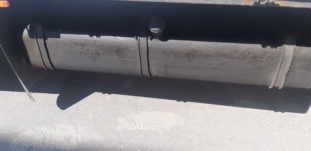

philimon 927 Опубликовано 14 июля, 2024 В 13.07.2024 в 19:26, Crady сказал: пистолет для антигравия,балон от антигравия,греть феном что бы была жидкая и с пистолета наносить .можно кисточкой в жару или с феном,но мне лентяю проще с пистолета задуть Банку открыл, сверху грел феном, до жидкого состояния. и кистью по топливному баку, предварительно отбив рыхлую ржу и немного пошмурыгав железной щёткой. Там где жирно получалось потом эти места феном ещё раз разогревал и кистью размазывал. Бак из рыжего превратился в буро-чёрный. Пока жарко, конечно весь липкий и жирный, всего месяц так катаюсь. Сейчас намазал фрагмент платформы - посмотреть как поведёт себя. Есть желание весь подрамник платформы замазать. Пока думаю-наблюдаю. Поделиться сообщением Ссылка на сообщение Поделиться на другие сайты

philimon 927 Опубликовано 17 июля, 2024 В 15.07.2024 в 00:10, philimon сказал: Банку открыл, сверху грел феном, до жидкого состояния. и кистью по топливному баку, предварительно отбив рыхлую ржу и немного пошмурыгав железной щёткой. Там где жирно получалось потом эти места феном ещё раз разогревал и кистью размазывал. Бак из рыжего превратился в буро-чёрный. Пока жарко, конечно весь липкий и жирный, всего месяц так катаюсь. ... Вот так получилось. 2 Поделиться сообщением Ссылка на сообщение Поделиться на другие сайты

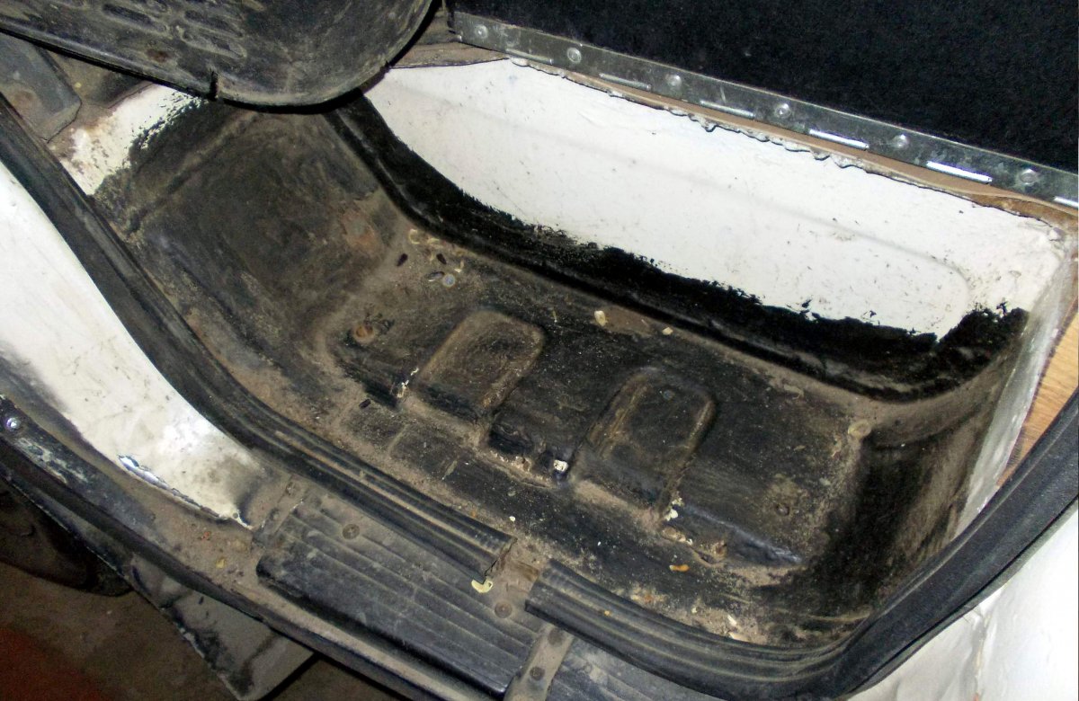

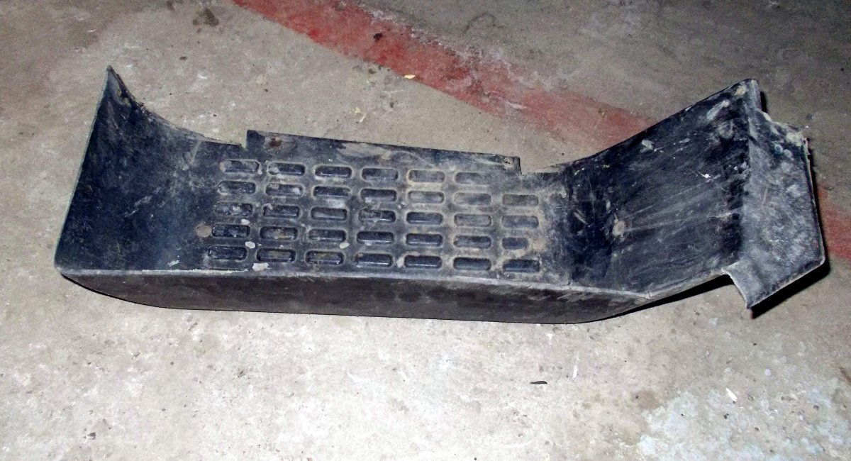

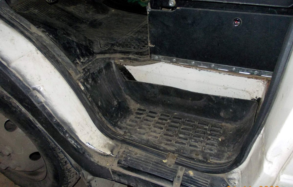

samodelkin 83 Опубликовано 9 ноября, 2024 Добрый вечер. Вот подварил кабину ( заменил колёсные арки, пороги, ступеньки, передние поперечные лонжероны, пол под ногами ) теперь размышляю над правильностью нанесения покрытия. Проанализировал много тем по покрытиям, антикору и шумоизоляции , для себя определил что буду наносить в следующей последовательности. - днище на новый голый металл: 1- Грунт фосфатирующий ( кислотный ), 2- Грунт акриловый ( двухкомпонентный ), 3- Грунт эмаль алкидная гладкая ( есть в гараже покупать не нужно ), 4- Антикор ( популярная смесь ПУШСАЛО- МОВИЛЬ- МАСЛО- МАСТИКА БИТУМНАЯ заваренная в одинаковой пропорции ). - пол в кабине на новый металл: 1- Грунт фосфотирующий ( кислотный ), 2- Грунт акриловый ( двух компонентный ), 3- Эмаль акриловая ( Vika двухкомпонентная ), 4- виброизоляция, стыки проклеенные алюминиевым скотчем ( битумная 3 мм на алюминиевой фольге ), 5- Шумоизоляция ( сплен 8 мм ), 6- стандартное напольное покрытие ВОПРОС Как вам такое исполнение ? Прокомментируйте, поправьте если не так что. Поделиться сообщением Ссылка на сообщение Поделиться на другие сайты
server100 60 Опубликовано 28 января, 2025 (изменено) В 09.11.2024 в 22:27, samodelkin сказал: Добрый вечер. Вот подварил кабину ( заменил колёсные арки, пороги, ступеньки, передние поперечные лонжероны, пол под ногами ) теперь размышляю над правильностью нанесения покрытия. Проанализировал много тем по покрытиям, антикору и шумоизоляции , для себя определил что буду наносить в следующей последовательности. - днище на новый голый металл: 1- Грунт фосфатирующий ( кислотный ), 2- Грунт акриловый ( двухкомпонентный ), 3- Грунт эмаль алкидная гладкая ( есть в гараже покупать не нужно ), 4- Антикор ( популярная смесь ПУШСАЛО- МОВИЛЬ- МАСЛО- МАСТИКА БИТУМНАЯ заваренная в одинаковой пропорции ). - пол в кабине на новый металл: 1- Грунт фосфотирующий ( кислотный ), 2- Грунт акриловый ( двух компонентный ), 3- Эмаль акриловая ( Vika двухкомпонентная ), 4- виброизоляция, стыки проклеенные алюминиевым скотчем ( битумная 3 мм на алюминиевой фольге ), 5- Шумоизоляция ( сплен 8 мм ), 6- стандартное напольное покрытие ВОПРОС Как вам такое исполнение ? Прокомментируйте, поправьте если не так что. Подниму тему. В 2020 переварил свою старенькую кабину. Долго думал как сохранить кабину: ЭЛЕМЕНТАРНО ! Сделайте съемной накладку порога--под ней скапливается влага и начинает ржаветь порог. Да , не особо эстетично, зато ДЕШЕВО, НАДЕЖНО И ПРАКТИЧНО. Приехали с выезда, протерли порог, накладку положили на пол, утром все сухое. Ну промазать каким-нибудь антикором само собой. Фото этого года --5 лет, ржавчины нет. p.s. Добавлю по поводу закрытых полостей: антикор должен быть как можно дольше НЕВЫСЫХАЕМЫЙ , пушсало надо смешать с раст-стопом и залить нагретыми в дверь , например. Одно пушсало высохнет и потрескается. Кому интересно забейте в поиске: вечный антикор. Себе в двери так сделал в 2020 после ремонта---есть один нюанс(минус) : в жару немного подкапывало с торца дверей. Изменено 28 января, 2025 пользователем server100 Поделиться сообщением Ссылка на сообщение Поделиться на другие сайты

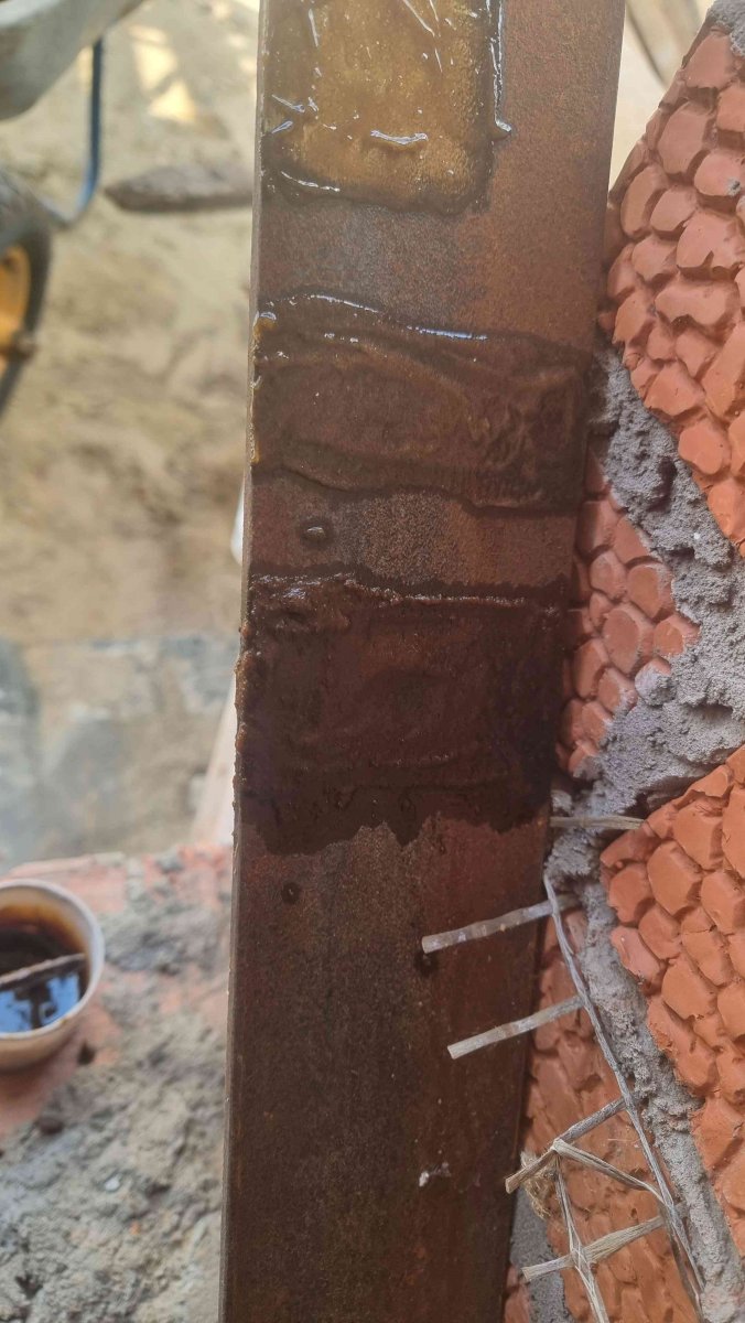

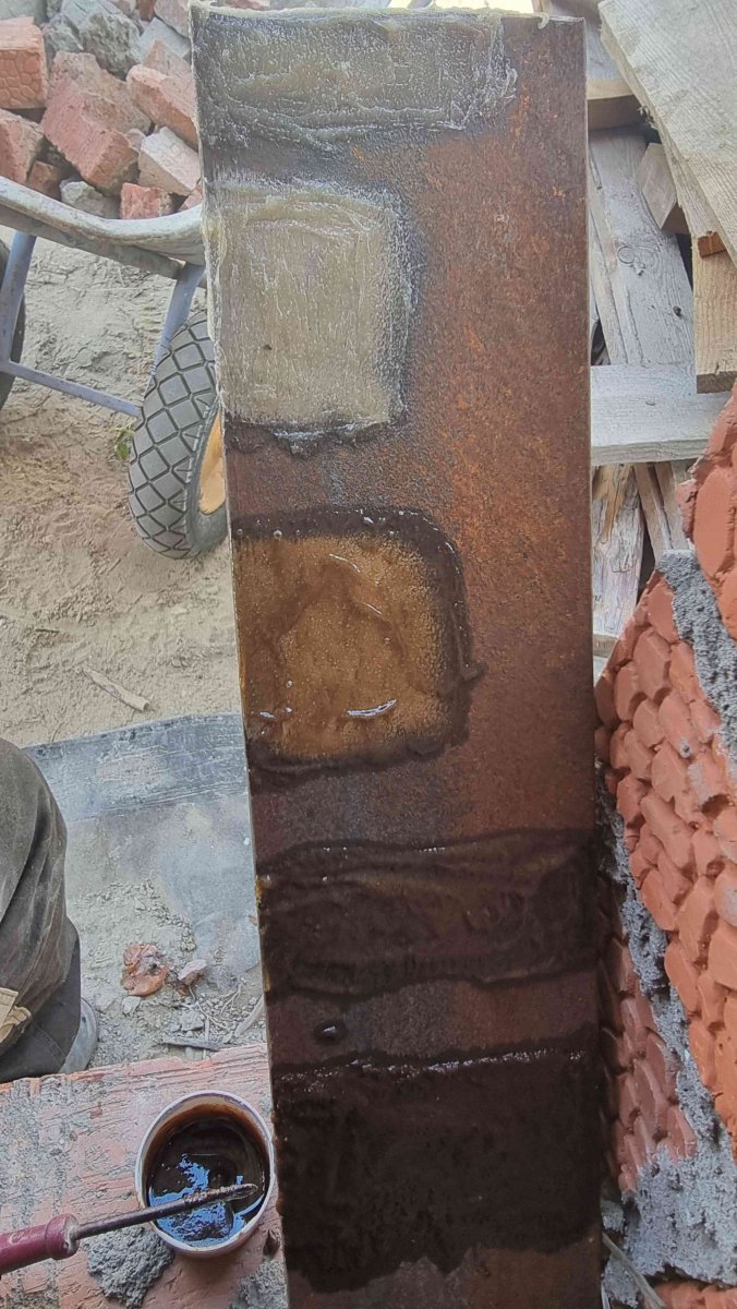

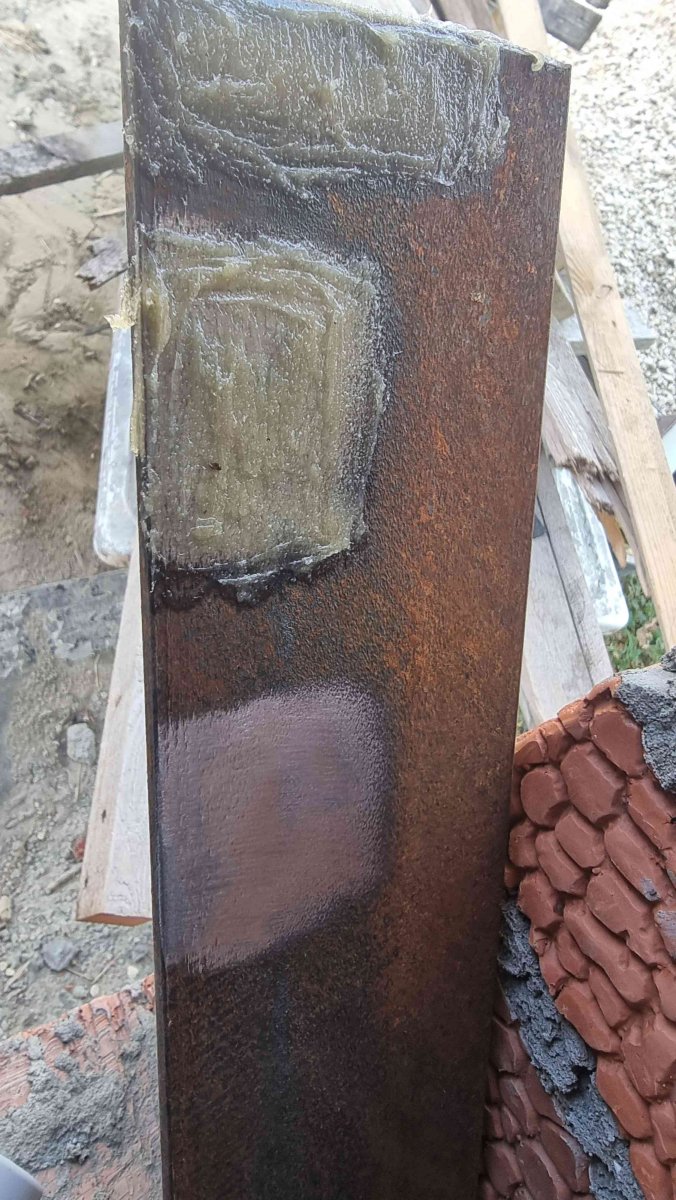

PanDiman 2 202 Опубликовано 21 августа, 2025 Хочу провести эксперимент. Пушсало с добавление ингибиторов коррозии, пушсало с ингибиторами коррозии и отработкой. Зачистил до чистого металла уголок и нанес несколько полосок, одну полоску не зачищал (хочу проверить, будет "грызть" ржавчину трилон Б(динатриевая соль этилендиаминтетрауксусной кислоты) ). Оставлю все это на улице, в следующем году проверю. Поделиться сообщением Ссылка на сообщение Поделиться на другие сайты
Alex030569 7 521 Опубликовано 21 августа, 2025 @PanDiman слабый эксперимент.У автомобилей совсем другие условия,там соль,песок,вода,снег. Поделиться сообщением Ссылка на сообщение Поделиться на другие сайты
