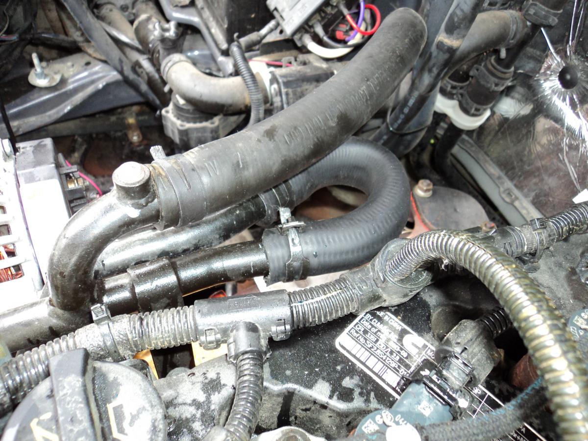

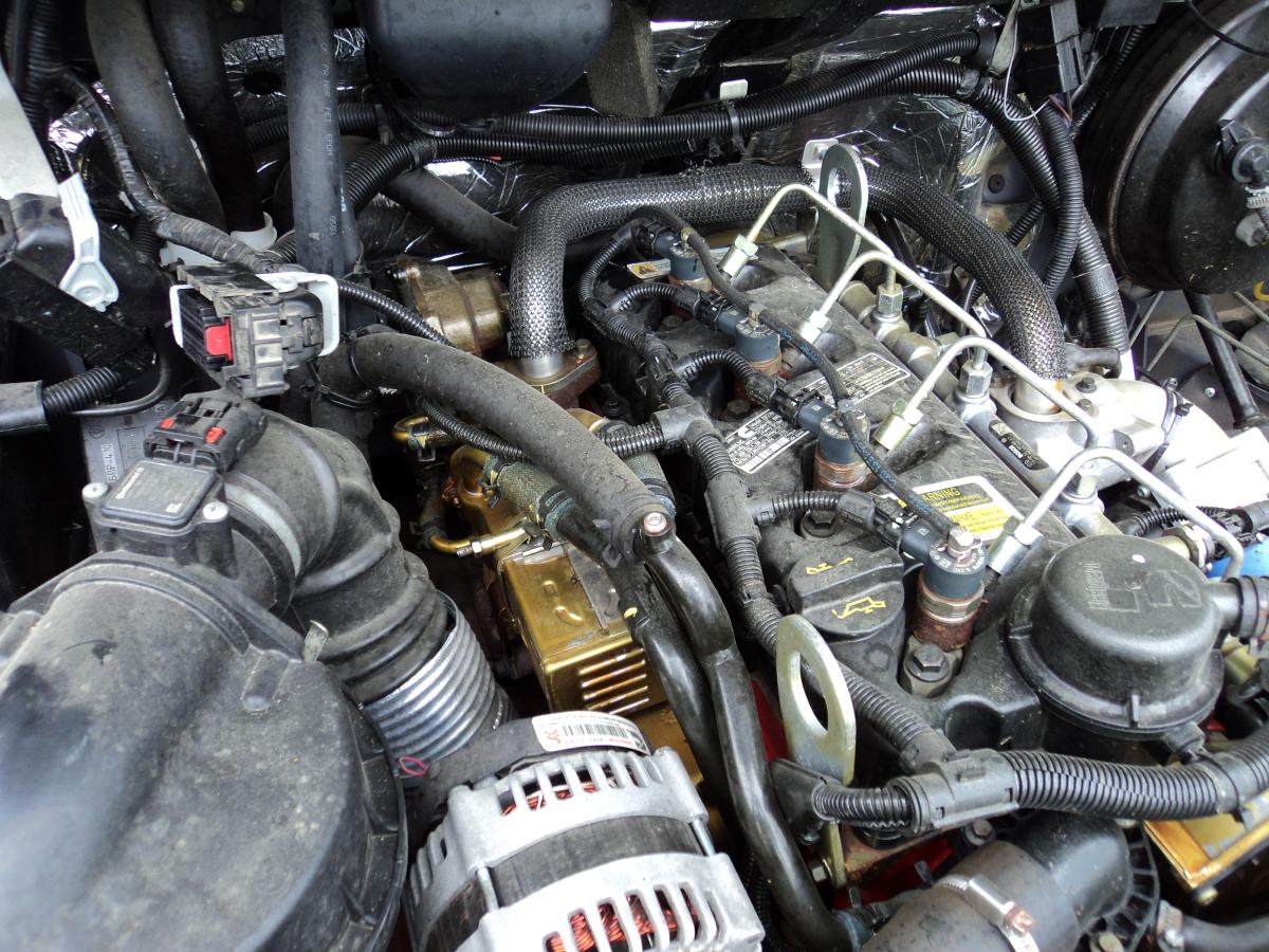

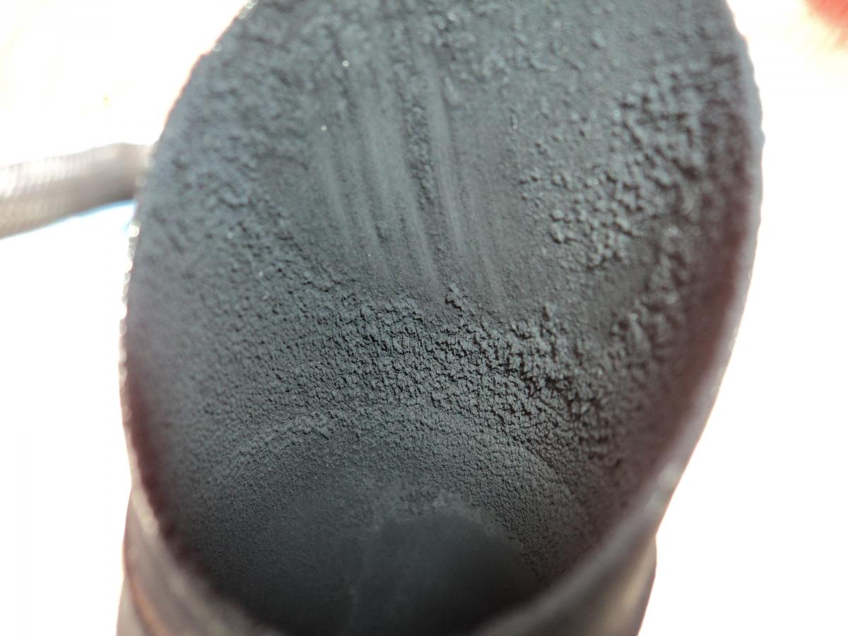

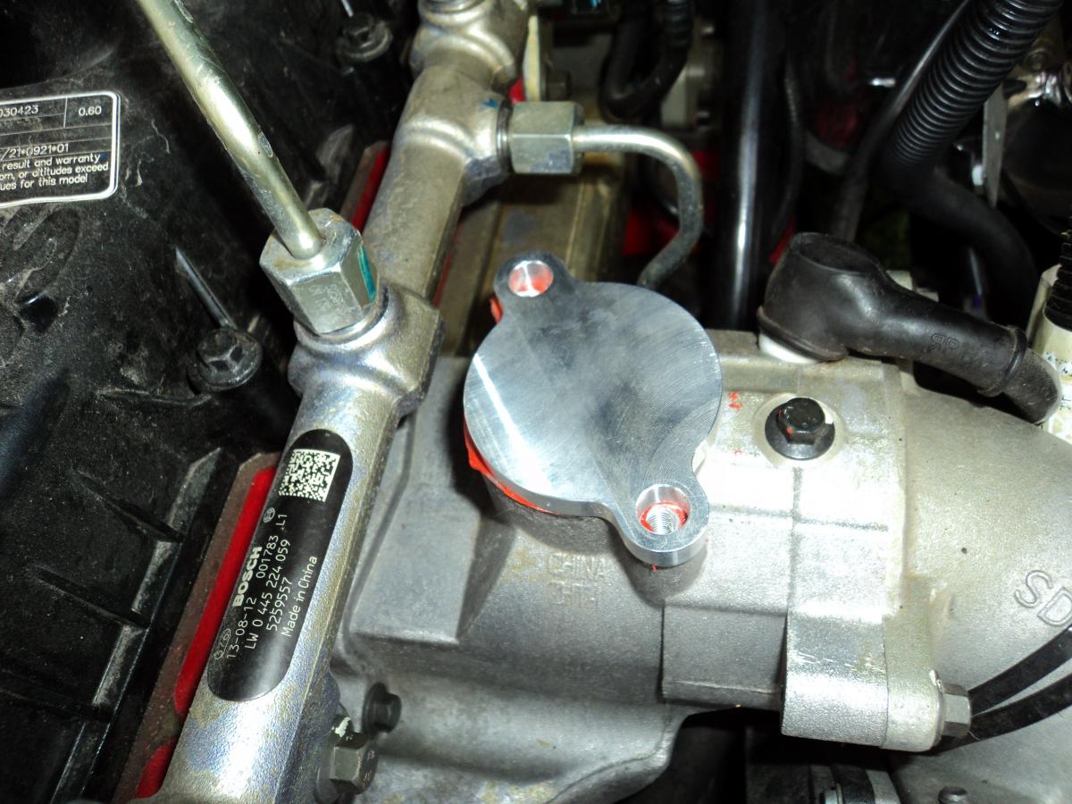

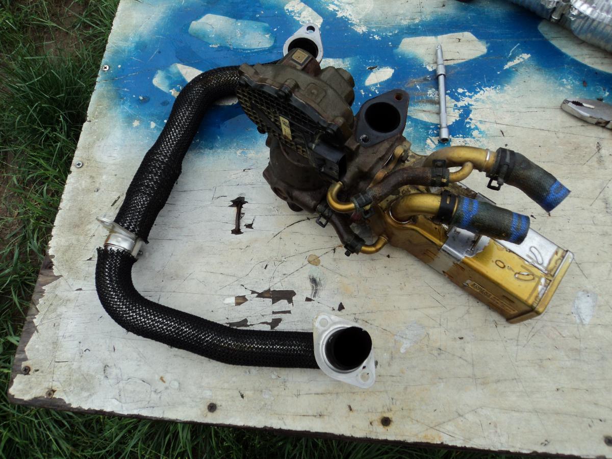

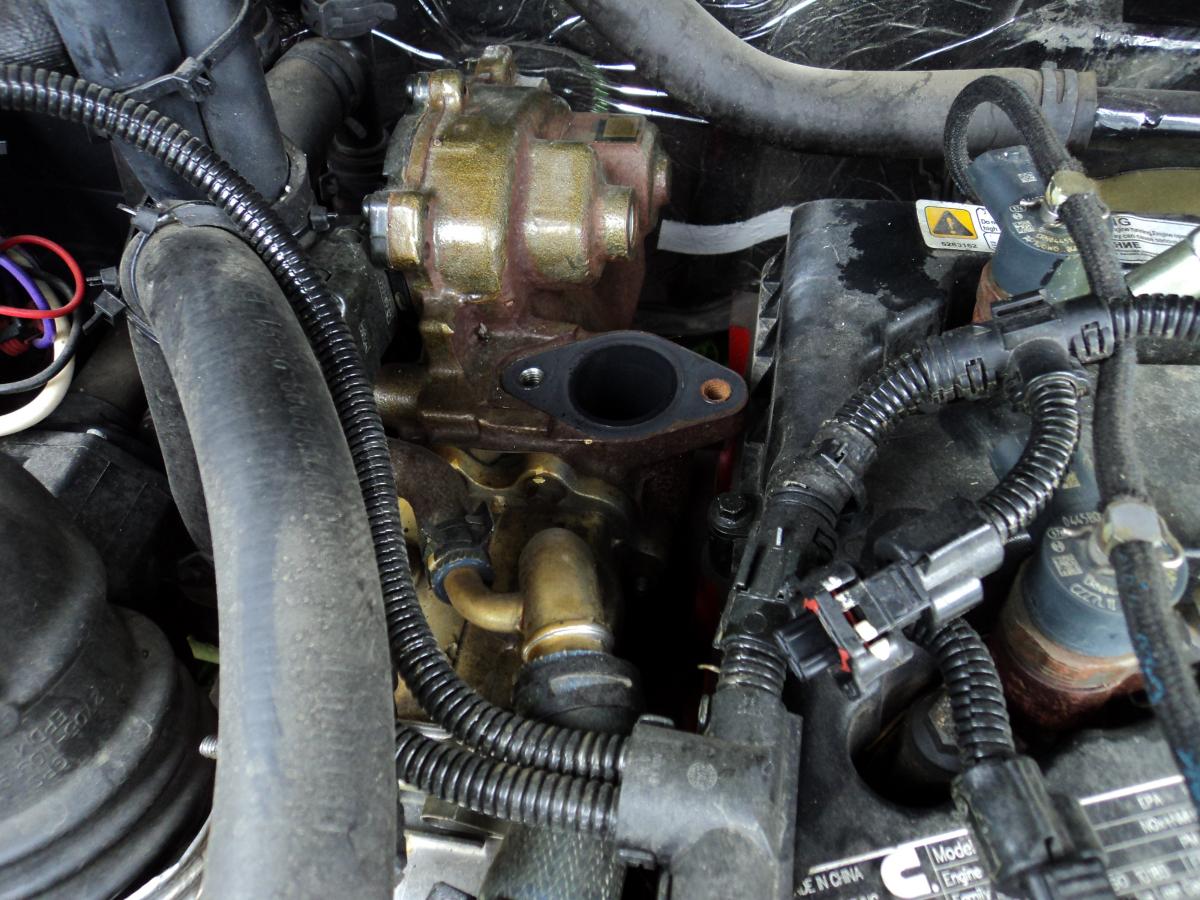

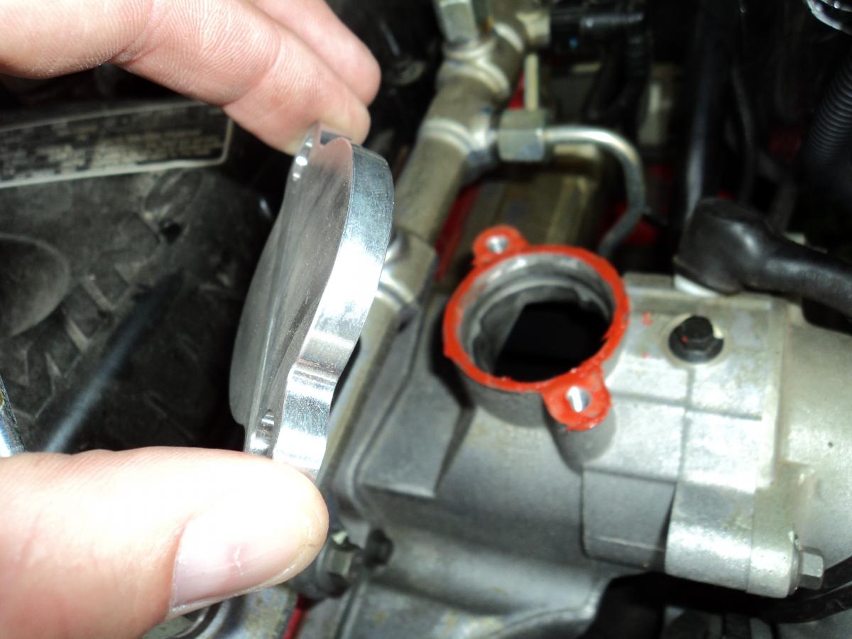

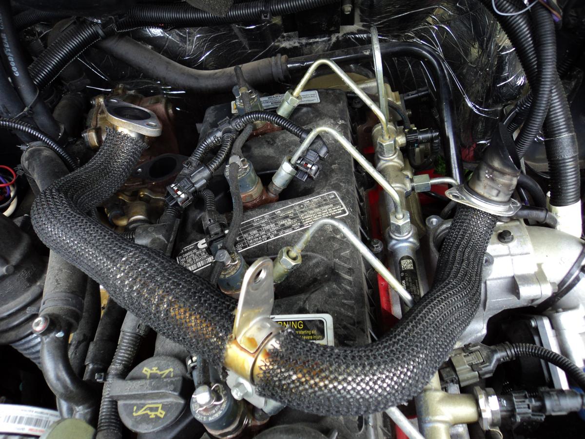

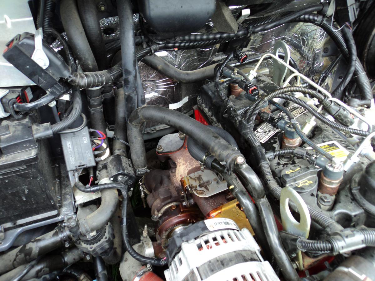

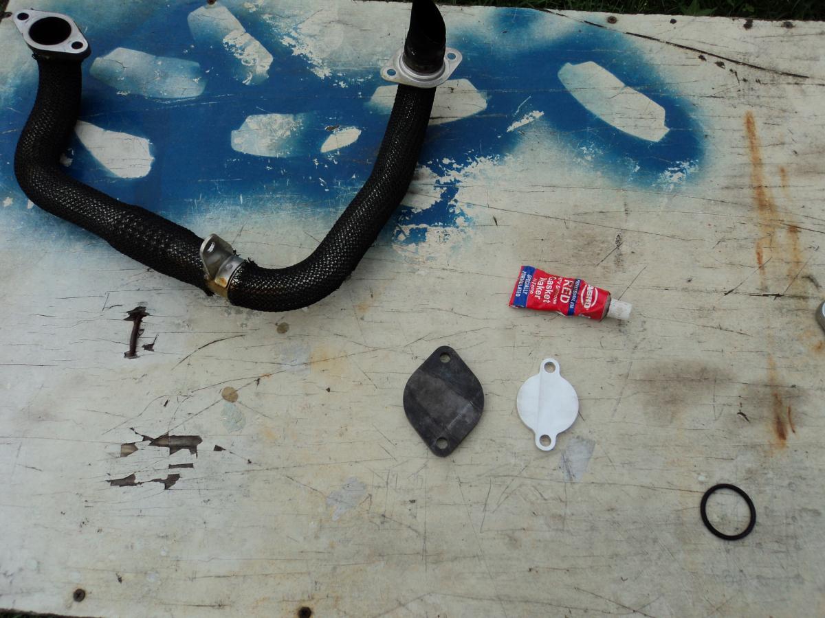

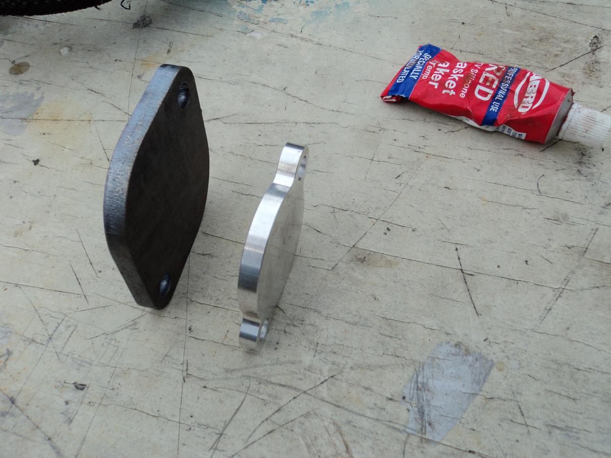

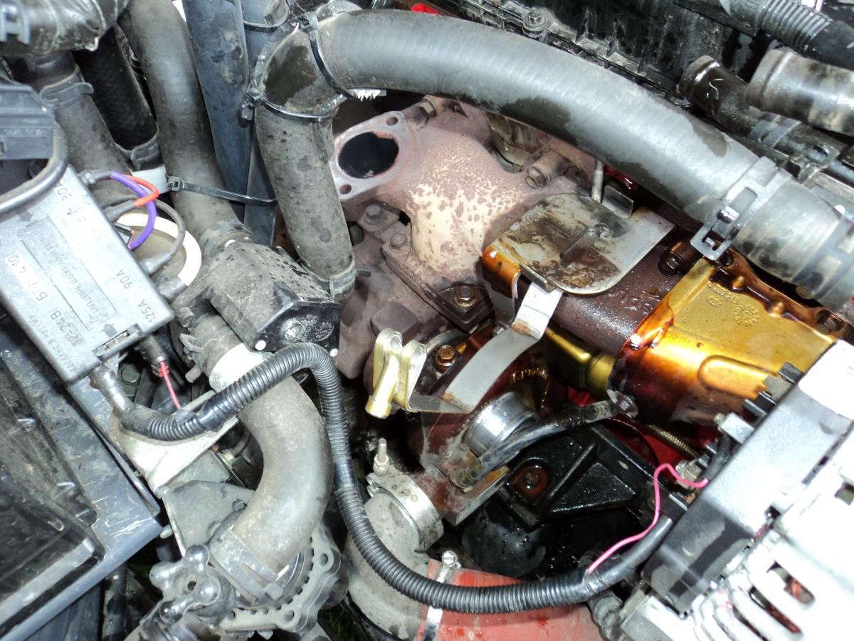

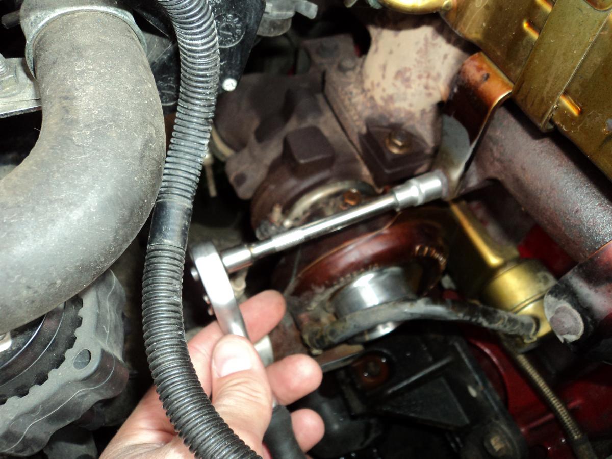

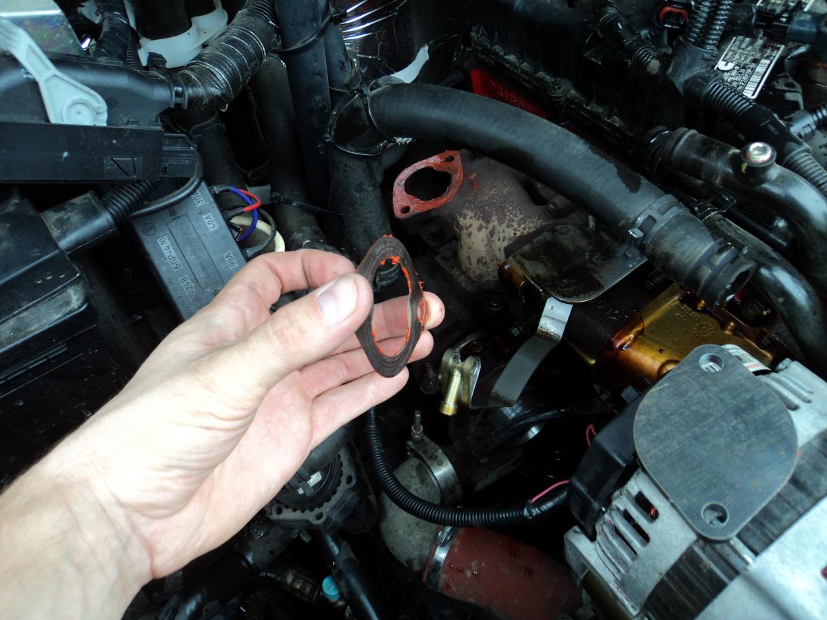

fff187 213 Опубликовано 9 ноября, 2016 (изменено) Мож это не совсем удобно...Я помню распечатывал реальные чертежи обманки и заглушки с размерами, отдавал своему токарю , мне вытачивали из качественного материала, обрезал охладитель, ставил заглушку, затем снимал "егорку" , глушил трубки от Вакумного модулятора ЕГР, ставил обманку на штатные места и ехал перепрошиваться ...Чёрт возьми мне бы чертежи с размерами... :wub:Размеров нет.Делал по месту.Если поможет, то вот как.После удаления кажется что еще больше мощности стало :lol: :lol: :lol: Заглушки мне делал Владимир 8(926)669-32-94 Изменено 9 ноября, 2016 пользователем fff187 1 Поделиться сообщением Ссылка на сообщение Поделиться на другие сайты
Барсик 194 Опубликовано 9 ноября, 2016 Я уже ЕГР заглушил сам , правда просто паранитом и трубки закольцевал !!! Меня больше интересует прошивка , какую воткнуть , 148 или 163 лс ???Паронит может выдавить .Имел опыт -жестянкой глушил -через 1000 км выдавило . Алюминий 2мм должно держатьРазмеров нет.Делал по месту.Если поможет, то вот как.После удаления кажется что еще больше мощности стало :lol: :lol: :lol:DSC05553.JPGDSC05554.JPGDSC05555.JPGDSC05557.JPGDSC05558.JPGDSC05559.JPGDSC05560.JPGDSC05561.JPGDSC05562.JPGDSC05563.JPGDSC05566.JPGDSC05567.JPGDSC05573.JPGDSC05574.JPGDSC05575.JPGDSC05576.JPGDSC05577.JPGDSC05578.JPGDSC05579.JPG Заглушки мне делал Владимир 8(926)669-32-94Не смог открутить крепление ЕГР , как не напрягался . Боюсь оторвать что-нибудь . 1 Поделиться сообщением Ссылка на сообщение Поделиться на другие сайты

avatar 2 Опубликовано 9 ноября, 2016 (изменено) Паронит может выдавить .Имел опыт -жестянкой глушил -через 1000 км выдавило . Алюминий 2мм должно держать У меня паранит 1 мм в три слоя уже 5 тыс проехал , не выдавило ещё , но переделать всё-таки подумываю !!! Изменено 9 ноября, 2016 пользователем avatar Поделиться сообщением Ссылка на сообщение Поделиться на другие сайты
удачный 30 Опубликовано 9 ноября, 2016 Паронит может выдавить .Имел опыт -жестянкой глушил -через 1000 км выдавило . Алюминий 2мм должно держать У меня паранит 1 мм в три слоя уже 5 тыс проехал , не выдавило ещё , но переделать всё-таки подумываю !!!паранит где на впускном ? Там то и дальше выдержит Там где ЕГР крепится у меня за 25 км задубел и усох так что болты ослабли -так и до пожара недалеко Поставил нержавейку 8мм и под неё медную прокладку теперь норм Поделиться сообщением Ссылка на сообщение Поделиться на другие сайты
