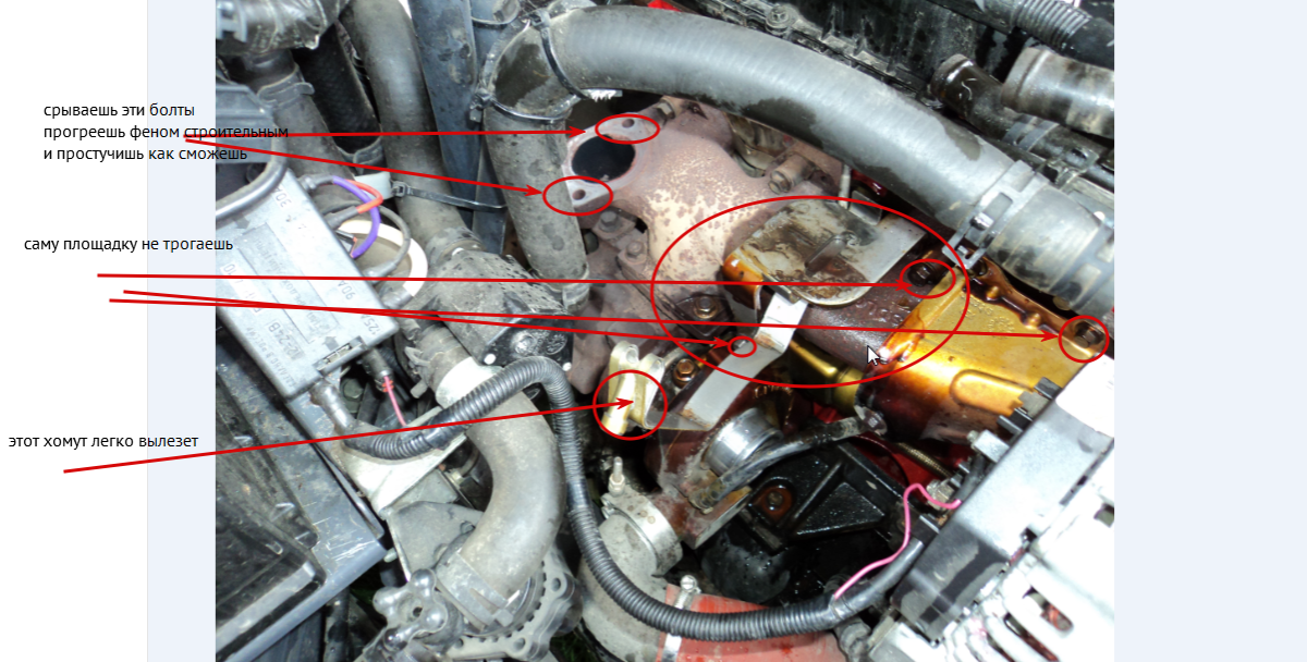

fff187 213 Опубликовано 9 ноября, 2016 fff187,видел эти заглушки на авито-как они ПОДЕЛИСЬ(просто выписал а теперь переживаю) Я на авито и брал и номер тебе написал.Заглушки норм, качество отличное.ЕГР откручивай не бойся, болты прогрей и простучи где подлезешь.Срывай не бойся, они крепкие , не ломаются.Я срывал не парился, там если что просто болт поменяешь и все.Тебе только два болта сорвать где впуск на клапан.Саму площадку под егр не трогай, только хомут вытащи. 1 Поделиться сообщением Ссылка на сообщение Поделиться на другие сайты
ЖеньЖень 0 Опубликовано 9 ноября, 2016 Размеров нет.Делал по месту.Если поможет, то вот как.После удаления кажется что еще больше мощности стало :lol: :lol: :lol:DSC05553.JPGDSC05554.JPGDSC05555.JPGDSC05557.JPGDSC05558.JPGDSC05559.JPGDSC05560.JPGDSC05561.JPGDSC05562.JPGDSC05563.JPGDSC05566.JPGDSC05567.JPGDSC05573.JPGDSC05574.JPGDSC05575.JPGDSC05576.JPGDSC05577.JPGDSC05578.JPGDSC05579.JPG Заглушки мне делал Владимир 8(926)669-32-94Всё скачал - есщё раз СПАСИБО. Поделиться сообщением Ссылка на сообщение Поделиться на другие сайты
