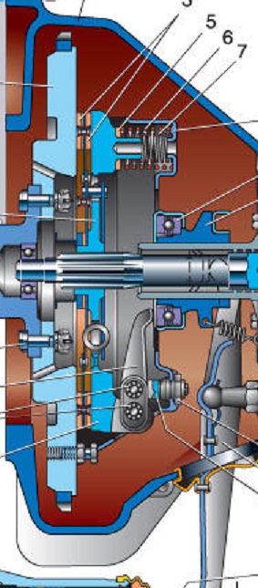

Adfer 22 Опубликовано 28 марта, 2011 гангстер, понятно, что все это связано с износом ведомого диска. При его износе, в свободном состоянии, выжимной подшипник должен больше отодвигаться от маховика, шток рабочего цилиндра вдавливается глубже. Что-то мешает. Вот например: https://www.gazelleclub.ru/forum/index.php?...st&p=382683 Поделиться сообщением Ссылка на сообщение Поделиться на другие сайты
олеган 8 Опубликовано 29 марта, 2011 Когда "диск трётся, корзина садится"- лепестки поднимаются вверх, и педаль соответственноГлупости советуешь. Просто опустить педаль штоком главного цилиндра. Специалист ,расшифруй свое послание. Поделиться сообщением Ссылка на сообщение Поделиться на другие сайты
гангстер 1 Опубликовано 29 марта, 2011 (изменено) x445em, на самом деле рукой очень легко это сделать, :rolleyes: просто давить надо на вилку))шурик 60, Adfer, может и ведомый износился, я х.з., только мне кажется будет видно, если снизу залезть, я глядел он с виду как новый, )))) :D А что там стирается в этом диске? то, что синей стрелкой на рисунке указано? Если это, то они по толщине нормальные.У меня такая мысля пришла, не могли при замене сцепления диск перевернуть другой стороной? и вообще возможно такое?? :mellow:))))) Изменено 29 марта, 2011 пользователем гангстер Поделиться сообщением Ссылка на сообщение Поделиться на другие сайты
шурик 60 492 Опубликовано 29 марта, 2011 У меня такая мысля пришла, не могли при замене сцепления диск перевернуть другой стороной?НЕТ :D Другой стороной его не вставить.стрелкой на рисунке указано? Если это, то они по толщине нормальные.Их нормальность мерится штангенциркулем а не на глаз, если не ошибаюсь минимальная толщина диска 6.5мм . Поделиться сообщением Ссылка на сообщение Поделиться на другие сайты

шурик 60 492 Опубликовано 29 марта, 2011 (изменено) шурик 60, а почему нет? что то помешает?)))Братан! Ты руководство по ремонту то открой и на схему корзины и ведомого диска посмотри. Изменено 29 марта, 2011 пользователем шурик 60 Поделиться сообщением Ссылка на сообщение Поделиться на другие сайты
гангстер 1 Опубликовано 29 марта, 2011 (изменено) Братан! Ты руководство по ремонту то открой и на схему корзины и ведомого диска посмотри.Просто у меня дома лежит корзина и ведомый диск и я пробовал двумя сторонами класть ниче не мешает вроде))) :Dпоэтому и спросил) Изменено 29 марта, 2011 пользователем гангстер Поделиться сообщением Ссылка на сообщение Поделиться на другие сайты
шурик 60 492 Опубликовано 29 марта, 2011 Просто у меня дома лежит корзина и ведомый диск и я пробовал двумя сторонами класть ниче не мешает вроде))) :Dпоэтому и спросил)В маховик будет упрётся. Поделиться сообщением Ссылка на сообщение Поделиться на другие сайты
