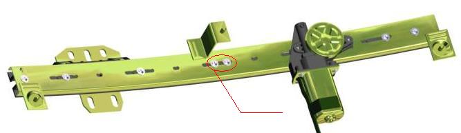

Барс_33 1 Опубликовано 14 апреля, 2007 Стоят форвард, единственный недостаток при подъёме стекла на половине пути возникает щелчек.А так нравятся быстро поднимают и опускают стекла! Поделиться сообщением Ссылка на сообщение Поделиться на другие сайты

Барс_33 1 Опубликовано 21 апреля, 2007 А как щелчок устранить? Если стекло остановить когда происходит щелчок, то оно после не поднимается дальше. Приходится опустить и потом опять поднимать. Причем на водительской двери щелчок сильнее, чем на пассажирской. ЭСП ФОРВАРД! Поделиться сообщением Ссылка на сообщение Поделиться на другие сайты

sharovvv 21 Опубликовано 21 апреля, 2007 Барс33,ищи,где стекло задевает,у меня и с ручными было не закрывалось,зацепляло за усилитель накладки двери! Поделиться сообщением Ссылка на сообщение Поделиться на другие сайты
Барс_33 1 Опубликовано 4 мая, 2007 Барс33,ищи,где стекло задевает,у меня и с ручными было не закрывалось,зацепляло за усилитель накладки двери!Нето, во всем виноваты ЭСПы. При прохождении участка показанного на рисунке, происходил щелчок. Если ослабить эти два самореза, то щелчок исчезает. В итоге я подложил между железкой и пластмассой проставку, и затянул саморезы. И теперь не щелкает. Форвард, обрати внимание на эту проблему! Поделиться сообщением Ссылка на сообщение Поделиться на другие сайты
