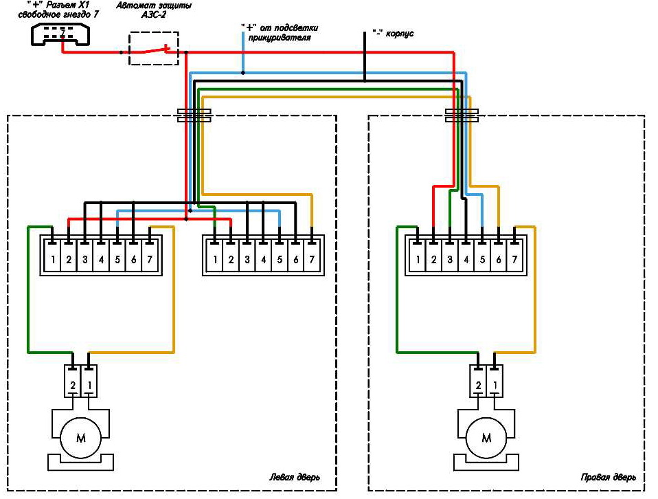

Buzzzi 0 Опубликовано 9 апреля, 2008 третью для управления правого стекла слева?. Нашел схему для подключения дублирующей кнопки подключил и доволен. Поделиться сообщением Ссылка на сообщение Поделиться на другие сайты

Barguzin2217 1 Опубликовано 10 апреля, 2008 Нашел схему для подключения дублирующей кнопки подключил и доволен.Приивет, искал схему долго но найти не смог, если не трудно скинь Поделиться сообщением Ссылка на сообщение Поделиться на другие сайты
Alex-nsk 50 Опубликовано 10 апреля, 2008 Гдянь это, может поможет: Поделиться сообщением Ссылка на сообщение Поделиться на другие сайты
Buzzzi 0 Опубликовано 10 апреля, 2008 Вот еще Поделиться сообщением Ссылка на сообщение Поделиться на другие сайты
