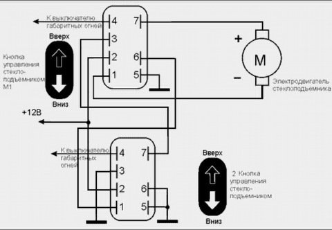

пашка 36 Опубликовано 13 сентября, 2013 вчем проблема ? подключаю стеклоподьемники с водительской стороны пытаюсь пошевелить пассажирское стекло а оно молчит нажимаю кнопку с пассажирской еле опускается и поднимается отсоединяю с водительской все работает замечательно все празванил все в порядке....что может быть? Поделиться сообщением Ссылка на сообщение Поделиться на другие сайты
Мордвин 14 Опубликовано 13 сентября, 2013 сама кнопка ! новерно замыкае внутри! Поделиться сообщением Ссылка на сообщение Поделиться на другие сайты
пашка 36 Опубликовано 13 сентября, 2013 сама кнопка ! новерно замыкае внутри!все работает уже другие кнопки подключал. Поделиться сообщением Ссылка на сообщение Поделиться на другие сайты
пашка 36 Опубликовано 13 сентября, 2013 вчем проблема ? подключаю стеклоподьемники с водительской стороны пытаюсь пошевелить пассажирское стекло а оно молчит нажимаю кнопку с пассажирской еле опускается и поднимается отсоединяю с водительской все работает замечательно все празванил все в порядке....что может быть?как быть то? Поделиться сообщением Ссылка на сообщение Поделиться на другие сайты
t-r-a-k-t-a-r 259 Опубликовано 13 сентября, 2013 как быть то?А до этого все работало,или только их установил? Поделиться сообщением Ссылка на сообщение Поделиться на другие сайты

t-r-a-k-t-a-r 259 Опубликовано 14 сентября, 2013 правый летом поставил а сейчас доделываю левую сторонуВыше в теме,схему подключения дополнительной кнопки(в прав. дверь) посмотри,я тоже тупо запаралелил,результат-ставишь правую кнопку,слева не работает,снимаешь,работает. Поделиться сообщением Ссылка на сообщение Поделиться на другие сайты
пашка 36 Опубликовано 14 сентября, 2013 Выше в теме,схему подключения дополнительной кнопки(в прав. дверь) посмотри,я тоже тупо запаралелил,результат-ставишь правую кнопку,слева не работает,снимаешь,работает.вся заводская проводка. на контактах идет минус при нажатии появляется плюс. получается что одна кнопка в минусе при нажатие другой появляется плюс и получается феерверк Поделиться сообщением Ссылка на сообщение Поделиться на другие сайты
t-r-a-k-t-a-r 259 Опубликовано 14 сентября, 2013 Заводская это как,с ЭСП пришла или с завода в дверях была? Поделиться сообщением Ссылка на сообщение Поделиться на другие сайты
пашка 36 Опубликовано 14 сентября, 2013 Заводская это как,с ЭСП пришла или с завода в дверях была?в Нижнем брал с обшивой шлипро эту схему говорил? Поделиться сообщением Ссылка на сообщение Поделиться на другие сайты
AHдрей 1 883 Опубликовано 14 сентября, 2013 (изменено) при нажатие другой появляется плюс и получается феерверкЧто бы небыло феерверка кнопки надо подключать правильно - При нажатии двух сразу питание отключается. Изменено 14 сентября, 2013 пользователем AHдрей Поделиться сообщением Ссылка на сообщение Поделиться на другие сайты
пашка 36 Опубликовано 14 сентября, 2013 Что бы небыло феерверка кнопки надо подключать правильно - При нажатии двух сразу питание отключается. видемо проводку надо переделывать.как сделаю обязательно отпишусь и подниму стакан за вас Поделиться сообщением Ссылка на сообщение Поделиться на другие сайты
KOTOKUPOL 376 Опубликовано 14 сентября, 2013 Схемка чуть не информаивна. Дополнительную кнопку нужно подключать последовательно к основной. При параллельном подключении - фейерверк. 1 Поделиться сообщением Ссылка на сообщение Поделиться на другие сайты
t-r-a-k-t-a-r 259 Опубликовано 14 сентября, 2013 Это только твои умозаключения,я подключал паралельно,ничего не происходило.А схема верная проверено,тупо бери и подключай. Поделиться сообщением Ссылка на сообщение Поделиться на другие сайты
AHдрей 1 883 Опубликовано 14 сентября, 2013 Дополнительную кнопку нужно подключатьТам "хитрая" кнопка, там и последовательное и паралельное подключение. Поделиться сообщением Ссылка на сообщение Поделиться на другие сайты
KOTOKUPOL 376 Опубликовано 14 сентября, 2013 Там "хитрая" кнопка, там и последовательное и паралельное подключение.Ну да, точно, полдня убил пока догнал, предохранителей пожег кучу.Это только твои умозаключения,я подключал паралельно,ничего не происходило.А схема верная проверено,тупо бери и подключай.ну ну, это ты куче предохранителей мною пожженных скажи. Я тоже сначала тупо параллель кинул на все 7 проводов, горит пред, проверил, горит, скачал схему подключил, горит, перезал 2 провода и все заработало.Паралленьно только массовые провода, что на схеме, и + подсветки. Поделиться сообщением Ссылка на сообщение Поделиться на другие сайты
AHдрей 1 883 Опубликовано 14 сентября, 2013 Паралленьно только массовые провода, что на схеме, и + подсветки.И силовой +, и масса. А выходы с одной кнопки через другую на моторчик. Поделиться сообщением Ссылка на сообщение Поделиться на другие сайты
t-r-a-k-t-a-r 259 Опубликовано 14 сентября, 2013 А у меня ничего не горело,но нормально не работало,форумчане помогли подсказали. Поделиться сообщением Ссылка на сообщение Поделиться на другие сайты
KOTOKUPOL 376 Опубликовано 14 сентября, 2013 А у меня ничего не горело,но нормально не работало,форумчане помогли подсказали.Нуу как то так. Главное что теперь все у всех работает!!!! Поделиться сообщением Ссылка на сообщение Поделиться на другие сайты
пашка 36 Опубликовано 15 сентября, 2013 Это только твои умозаключения,я подключал паралельно,ничего не происходило.А схема верная проверено,тупо бери и подключай.я проверил эту схемку. огромное спасибо. сгорела проводка Поделиться сообщением Ссылка на сообщение Поделиться на другие сайты
