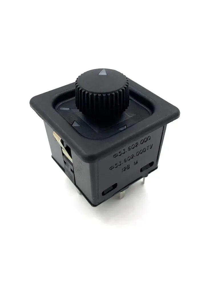

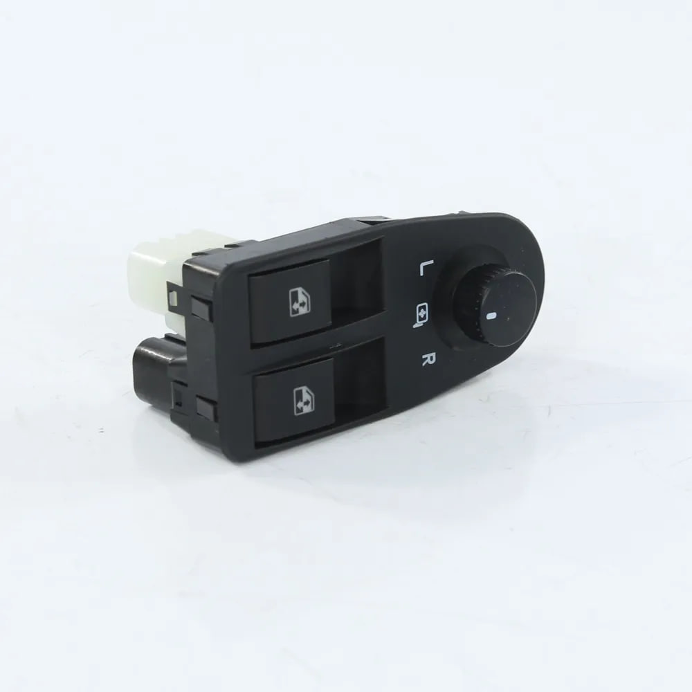

Здарова всем.
есть на бизнесе одна такая незамысловатая кнопочка, которую нажал и забыл(как понял регулирует только водительскую сторону.1254363005__2025-08-15_102706636.thumb.png.f25113a0496e48acec9bb2b41fd55027.png
хочется убрать ее и установить под стеклоподъемники и новые карты
вот такое, но разъемы разные... есть смысл и возможность перепиновать? в интернете просто 0 информации, или лучше забыть и купить кнопки стеклоподъемников без этой крутилки?

9 часов назад, dss222 сказал:
если повернуть саму крутилку,то оказывается и вторая сторона регулируется,если там зеркало с приводом.
есть
схемы есть,по всем этим кнопкам.а вот готового решения куда чего,никто не выкладывал.а так делается это всё без особого напряга
кнопки стеклоподов только формой  разъёмов различаются.можно тупо пины переставить в нужное.
с кнопкой регулировки зеркал,минут так на 15 подольше,так как ещё покурить и кофе попить.

12 часов назад, Crady сказал:
не крутится она, еще немного будто и сломается. просто могу управлять. но крутить ни нажав, ни отжав не получается ни в какую из сторон.
Crady
7 часов назад, dss222 сказал:
не крутится она,
крутиться,если сломана,тода может и не крутиться.
Изменено пользователем Crady
dss222
В 16.08.2025 в 16:26, Crady сказал:
действительно все таки крутится. не пожалел сил, повернул, он прям хрустнул, думал сломался.
перед этим пропшикал вдшкой.
может че внутри было застрявшее.
теперь все идеально
А нет случайно распиновки электрозеркал? на некстовскую кнопку перекину все
Crady
3 часа назад, dss222 сказал:
чисто случайно на главной странице.

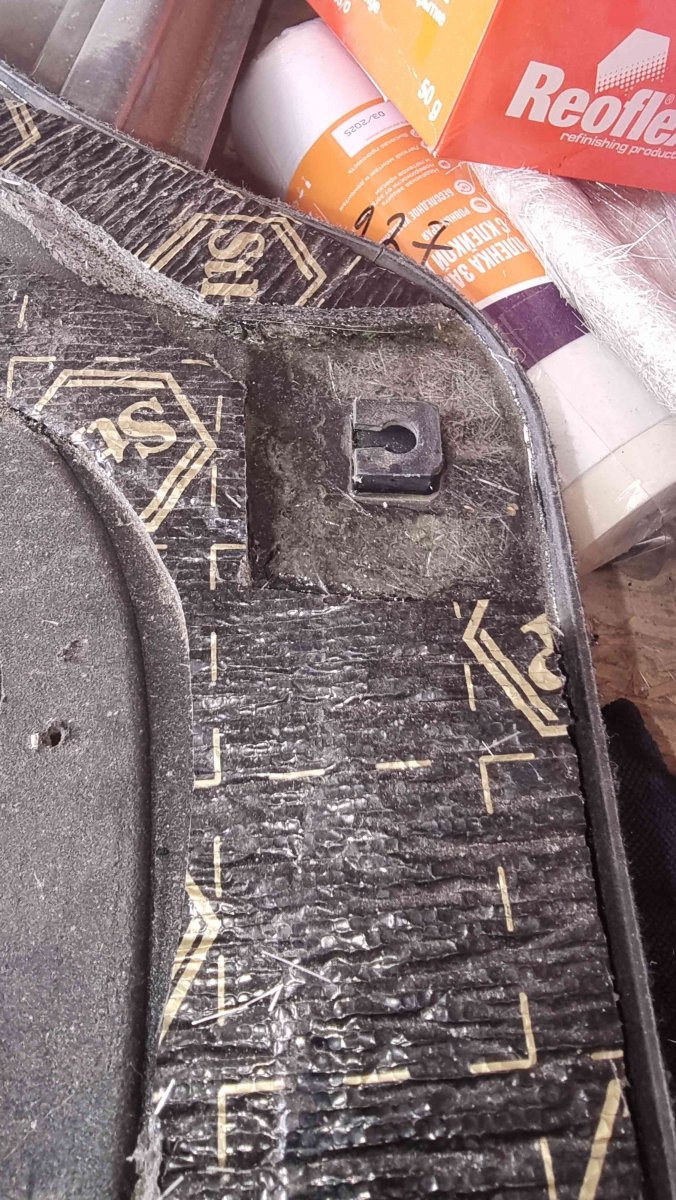

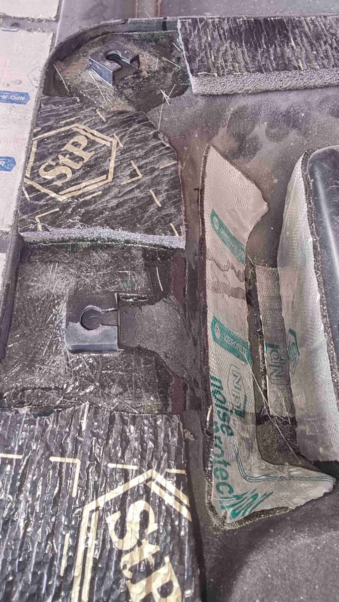

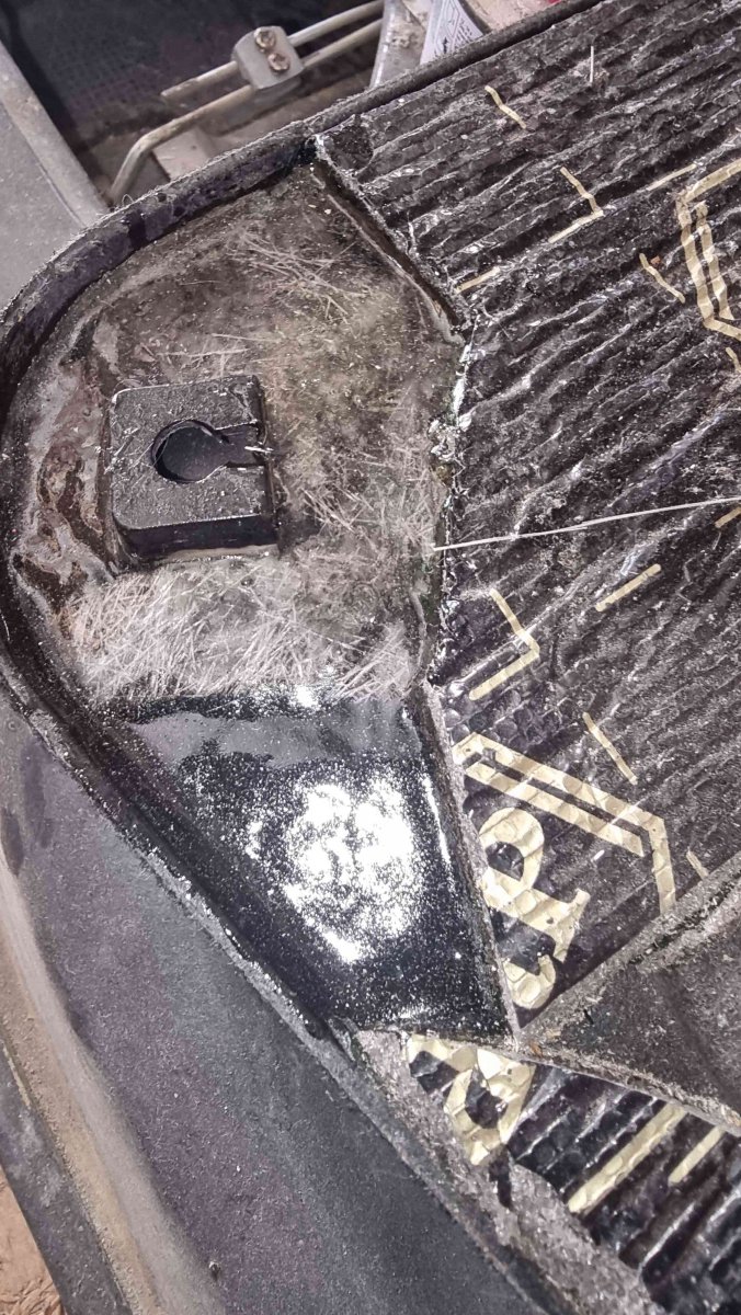

здесь наверное напишу, полез посмотреть что там с направляющими стеклоподъёмников и опять оторвались пистоны дверной карты. Залил эпоксидной смолой, может перестанут отрываться.

В 17.08.2025 в 21:47, PanDiman сказал:
Так-то всё верно, клеить только на эпоксидку. Только вот пистоны сделаны из жирного пластмасса ( он не имеет смачиваемости с клеем, поэтому отрывается ) В следующий раз насверли в плоскости приклеивания маленьких отверстий, переплети их прочной ниткой ( думаю можно капроновой ), хвосты по краям 1 см оставь, смачивай эпоксидкой и будет счастье. Нитка вклеится к карте и не даст отрываться.

6 часов назад, samodelkin сказал:
я не просто залил эпоксидкой, я еще их проармировал стеклотканью.
Alex030569
27 минут назад, PanDiman сказал:
под прессом делал?)
PanDiman
22 минуты назад, Alex030569 сказал:
под прессом делал?)
нет, просто прижал

dtrans
12 минут назад, Москаль сказал:
Наверное под новые карты и надо ориентироваться. Если зеркала без приводов, то есть в природе и без крутилок.
