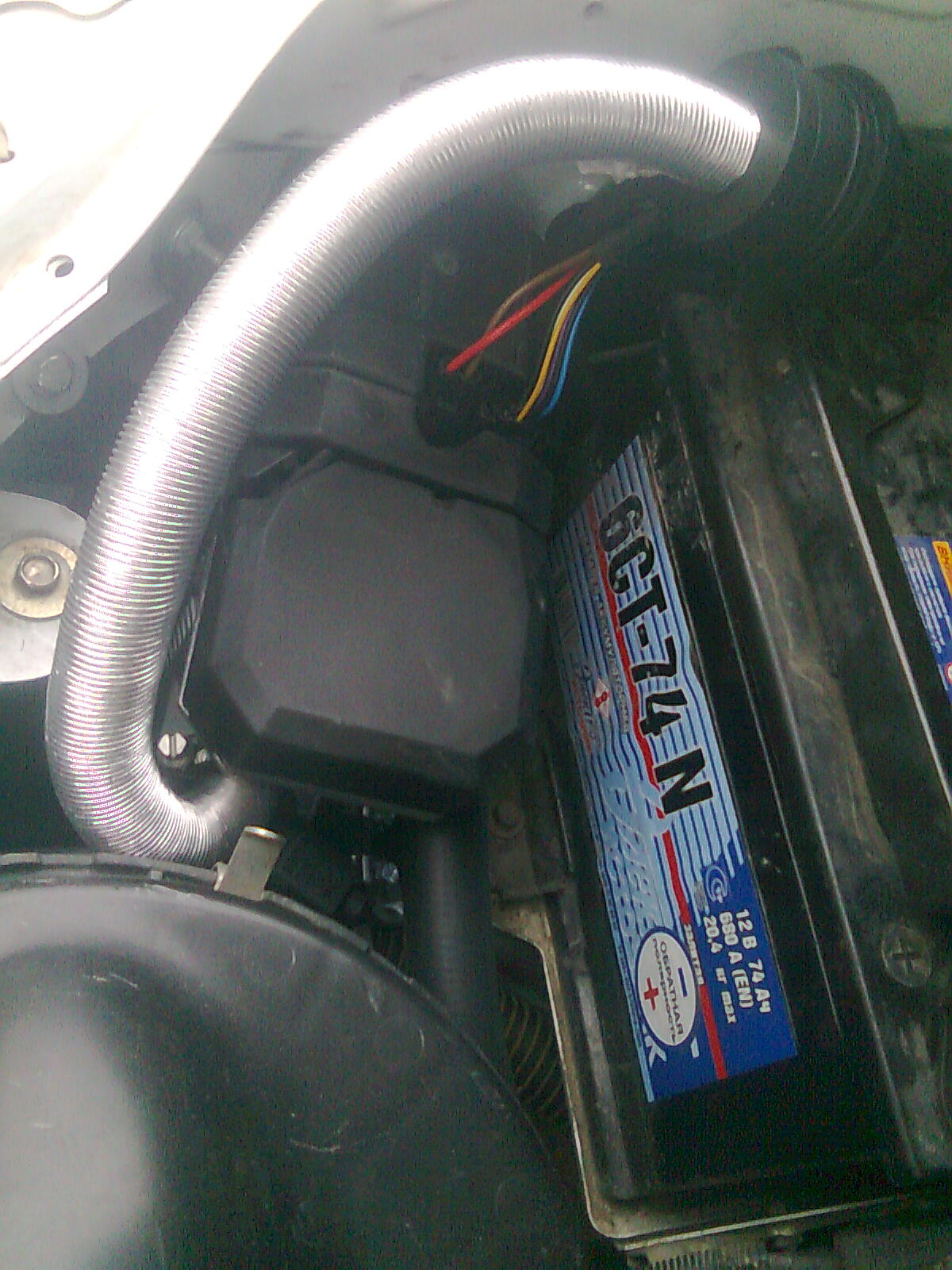

KVB 20 Опубликовано 25 сентября, 2011 (изменено) Установлена Вебаста 5КВт. дизельная. На фото расширительный бачок для удобства установки откинут временно в сторону. Изменено 25 сентября, 2011 пользователем KVB Поделиться сообщением Ссылка на сообщение Поделиться на другие сайты
denpsih 26 Опубликовано 25 сентября, 2011 аккумулятор быстро садиться ? Поделиться сообщением Ссылка на сообщение Поделиться на другие сайты
rusgg 4 003 Опубликовано 25 сентября, 2011 Установлена Вебаста 5КВт. дизельная. На фото расширительный бачок для удобства установки откинут временно в сторону.насос надо ближе к баку ставить говорят Поделиться сообщением Ссылка на сообщение Поделиться на другие сайты
KVB 20 Опубликовано 25 сентября, 2011 аккумулятор быстро садиться ? Максимальное потребление электричества только при пуске, на свечу накала, а дальше только помпа и моторчик подачи воздуха с импульсным топливным насосом. Сейчас не помню сколько это ватт, надо смотреть инструкцию. Но скажу так, что даже в сильный мороз если ставишь таймер на прогрев, выходил через час после начала прогрева, проблем с запуском не испытывал. Поделиться сообщением Ссылка на сообщение Поделиться на другие сайты
rusgg 4 003 Опубликовано 25 сентября, 2011 (изменено) аккумулятор быстро садиться ?у меня термо топ е двое суток кабину греет и умирает аккум (ну там конечно еще бук пашет он вроде больше жрет собака)на ноч 8часов работает с утра без затруднений пускаккум 75 , второй годпо паспорту 22 ватт полный режим и на половину слабый режим(вместе с помпой) Изменено 25 сентября, 2011 пользователем rusgg Поделиться сообщением Ссылка на сообщение Поделиться на другие сайты

Petrov_kamensk 0 Опубликовано 6 октября, 2011 Был у меня тепло стар если брать то только с импортной помпой Теплостар 04ТС не производят с 2006 года, но иногда они попадаются в продаже новые но по безумным ценам. Новый Бинар 5 Б\ Д от вида топлива. -СВ сигналка и помпа бошь. Сейчас продажа Бинара только с Установкой, на работу изделия качесво монтажа и его правильность оказывают значительное влияние Установлена Вебаста 5КВт. дизельная. переделывайте, или заставляете переделать пока не поздно (не холодно) насосы подобного типа (плунжерный топливный насос дозатор) хорошо толкают но плохо всасывают, по этому должны располагаться близко к баку, а вот длинна напорной магистрали может быть до 5-6 метров. не выполнение донного будет приводить к затруднению в пуске и срывам пламени при горении.темболее на солярке. хотя может там у вас гдето отдельный бачек стоит и топливо с него самотеком на насос поступает. Поделиться сообщением Ссылка на сообщение Поделиться на другие сайты

iulian 5 Опубликовано 27 ноября, 2011 Поставил Бинар-5.Лепота!Привет! сам ставил ? если сам, то подскажи куда соединил бело-черный и черный провода.Они идут на авт. вкл. вентилятора печки.За ранее благодарен. Поделиться сообщением Ссылка на сообщение Поделиться на другие сайты
жексик 246 Опубликовано 27 ноября, 2011 Привет! сам ставил ? если сам, то подскажи куда соединил бело-черный и черный провода.Они идут на авт. вкл. вентилятора печки.За ранее благодарен.Ставил сам,жаба задушила отдавать 15 килорублей за установку!Вентилятор печки не подсоединял,чтоб не сажать АКБ.Обхожусь и так. Поделиться сообщением Ссылка на сообщение Поделиться на другие сайты

SDA 59 28 Опубликовано 27 ноября, 2011 Привет! сам ставил ? если сам, то подскажи куда соединил бело-черный и черный провода.Они идут на авт. вкл. вентилятора печки.За ранее благодарен. У меня тоже 5-й Бинар, тоже сам устанавливал. По твоему вопросу, подсоединил только чёрный провод к "второму" исходящему проводу от замка зажигания (какой номер контакта на замке зажигания не помню, но на него когда питание подаёшь, только питание блока управления отопителя включается, соответственно вместе с вентилятором), на чёрном проводе как раз появляется "+" при достижении 40 градусов, вот и всё, никакого гемора, работает уже какое-то время, проблем нет никаких. Поделиться сообщением Ссылка на сообщение Поделиться на другие сайты
iulian 5 Опубликовано 28 ноября, 2011 У меня тоже 5-й Бинар, тоже сам устанавливал. По твоему вопросу, подсоединил только чёрный провод к "второму" исходящему проводу от замка зажигания (какой номер контакта на замке зажигания не помню, но на него когда питание подаёшь, только питание блока управления отопителя включается, соответственно вместе с вентилятором), на чёрном проводе как раз появляется "+" при достижении 40 градусов, вот и всё, никакого гемора, работает уже какое-то время, проблем нет никаких.Большое спасибо! тоже сам ставил, и не дам ладу куда эти провода соеденить. Поделиться сообщением Ссылка на сообщение Поделиться на другие сайты
