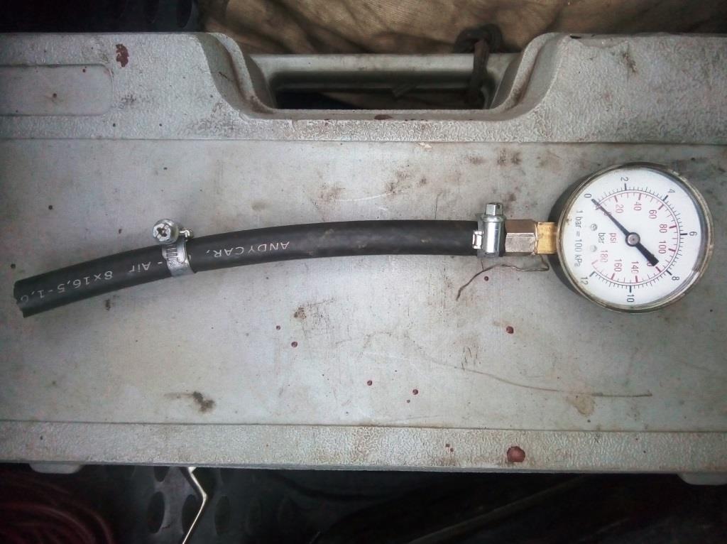

ZAN57 3 533 Опубликовано 15 апреля, 2019 (изменено) Шланг одеваешь напрямую на резьбу рампы под пробку, затягиваешь хомутом. Манометр шинный врет обычно, лучше купить недорого в магазине сварочного оборудования низкого давления- на пропан или углекислоту, которые до 10Ати. Точнее показывает. ГНа его резьбу шланг и хомут, второй конец шланга- на рампу, хомут. Ниппель лучше выкрутить совсем, чтобы голову не морочил. По окончании замеров вначале шланг снимаешь с манометра, конец шланга в бутылку- бенз польется бодренько... Изменено 15 апреля, 2019 пользователем ZAN57 Поделиться сообщением Ссылка на сообщение Поделиться на другие сайты
ZAN57 3 533 Опубликовано 17 апреля, 2019 Ну вот например, соорудил за 5 минут, манометра на 6 или 10Ати не нашлось в сроседнем магазине для сварки, взял на 18Ати, конечно точность хуже в нижнем диапазоне, но для этих целей потянет.Им же давление масла хочу померять, вот только куда подсоединяться корректно? Поделиться сообщением Ссылка на сообщение Поделиться на другие сайты
rool 782 Опубликовано 18 апреля, 2019 Им же давление масла хочу померять, вот только куда подсоединяться корректно?Выход на масленый радиатор. А манометр, практически в любом магазе ваз есть. С готовыми штуцерами бензин - масло. Поделиться сообщением Ссылка на сообщение Поделиться на другие сайты
ZAN57 3 533 Опубликовано 19 апреля, 2019 На масляный радиатор выходит после отсекающего клапана 0,7Ати. Если ниже (на горячую), давление будет 0. Кроме того, отсекающий клапан снижает давление примерно на 5%, мужики проверяли. Хотелось бы без ограничений, например на датчике давления, но туда подбираться сложно. Вот сделать бы там площадку полую с отводом патрубка вместо шайбы, типа как на дизельных форсунках, или тормозных шлангах... и краник на отводе... Надо- одел, померил. Или пробку вместо краника... Поделиться сообщением Ссылка на сообщение Поделиться на другие сайты
