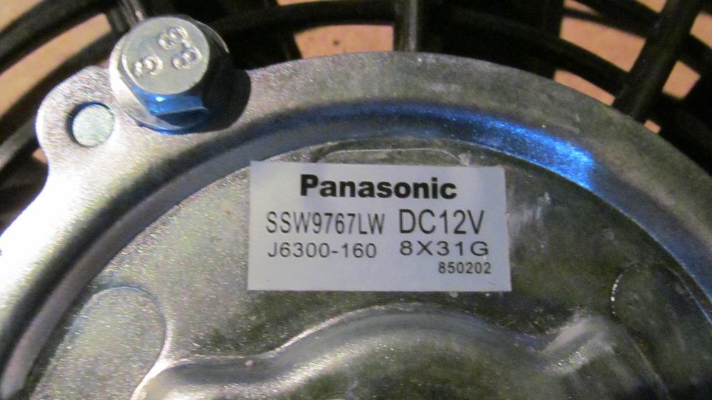

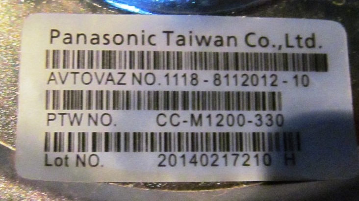

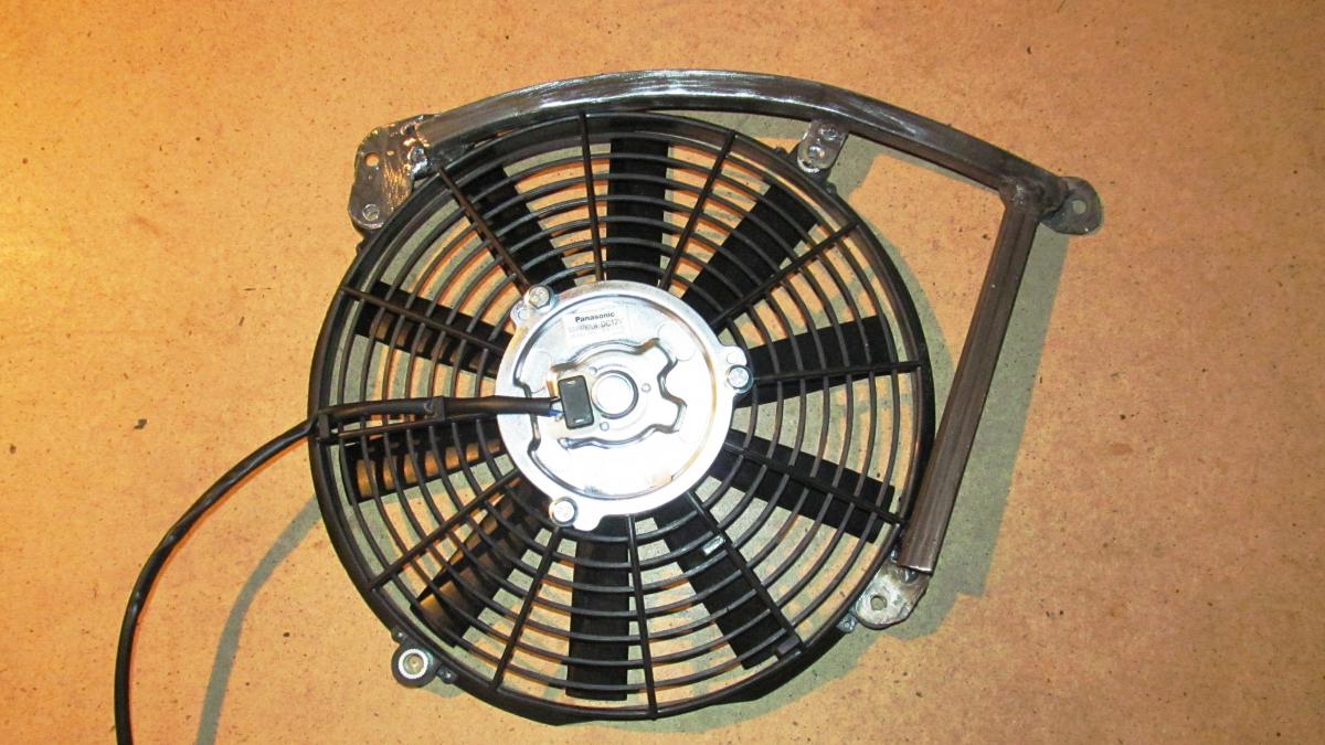

Приобрел , после долгих раздумий и выбора Панас от кондея Окалины, Шнивы- с электронным запуском, фазовращателем- без щеточного коллектора и полностью герметичный, по сути инверторного типа. Причина?
1. Ток, при той же примерно производительности как один из 2х нивовских, меньше в 2-3 раза. Обороты до 12тыс . Шумность в 2 раза меньше. Греется меньше. Габариты по толщине меньше в 2 раза- вообще отсутствует щеточный узел с коллектором, который занимает в обычном эл. двигатели до половины по длине. Диаметр при этом один в один как у нивовского- 310мм. То есть если понадобится, то и второй поставлю. На снимке видна маркировка производителя, на другом снимке маркировка получателя и модель машины.

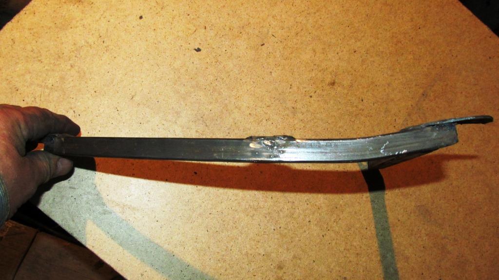

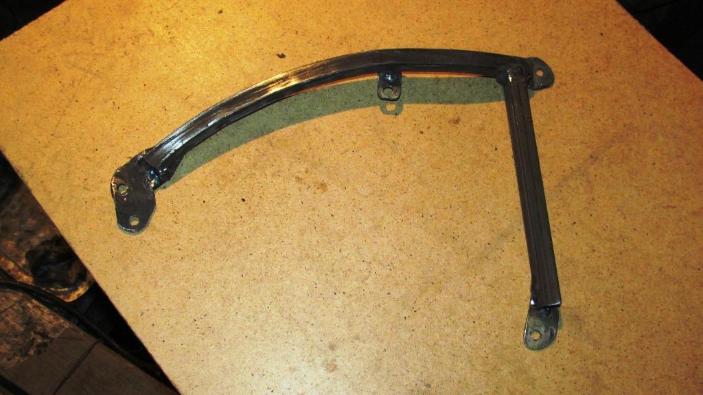

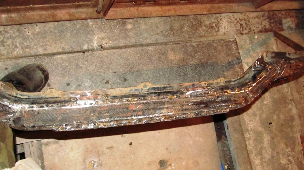

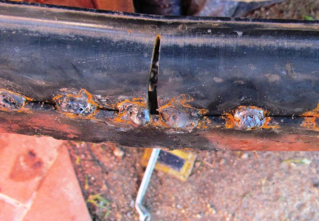

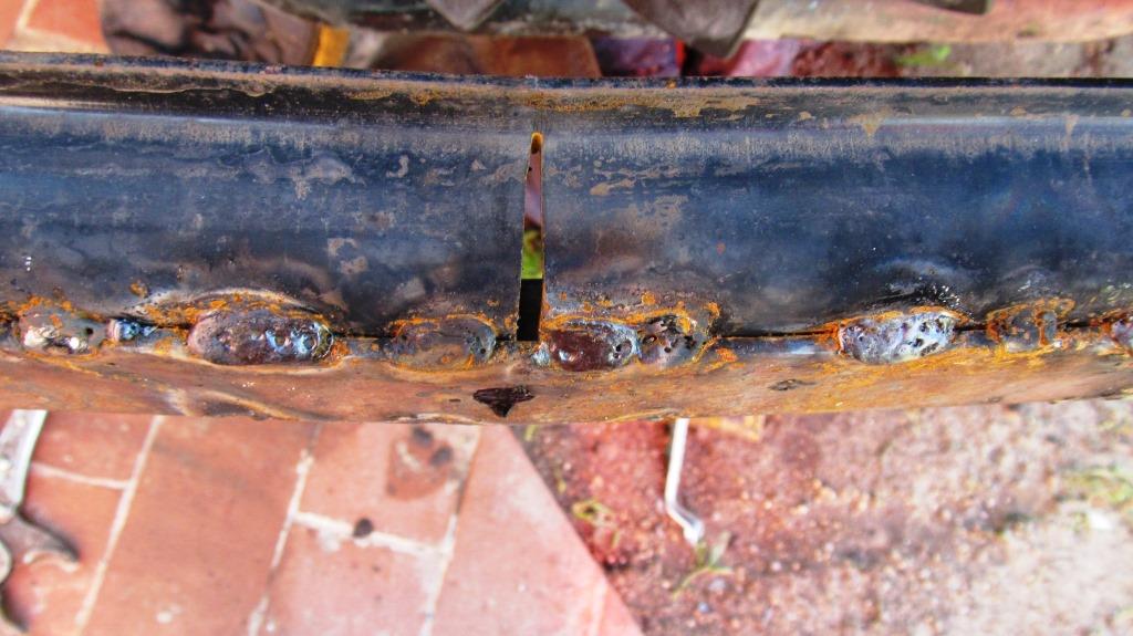

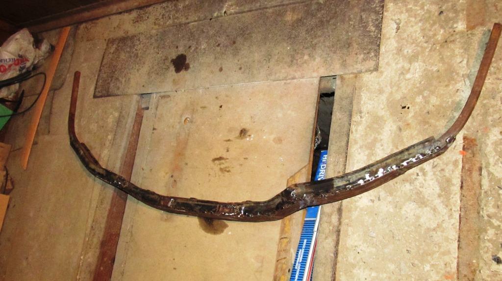

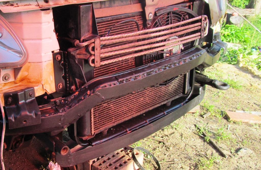

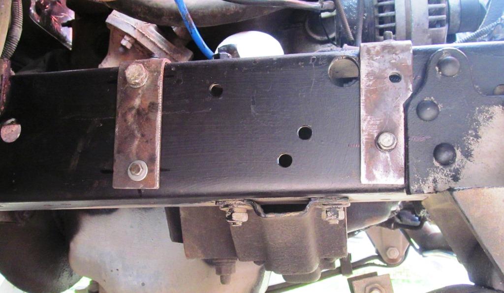

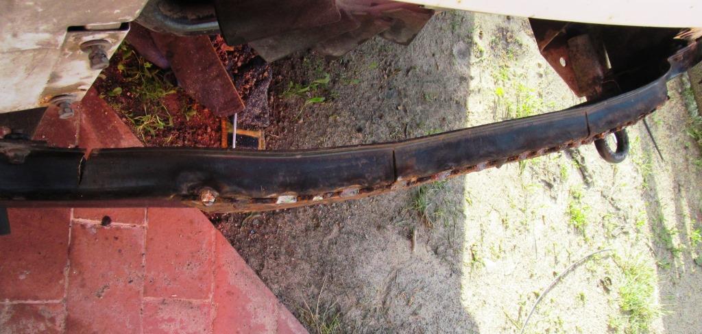

Несмотря на все уговоры, что усилитель это всё фигня, я усилитель вырезать не стал, более того, усовершенствовал его , сделал более упругим и гибким, арочного а не плоского типа, добавил ему "усы" под низ крыльев.
Для этого установил его снова на место и сделал 4 надреза- 2 изнутри, 2 снаружи. Теперь он легко выгнулся дугой вперед, увеличив свою общую длину, но не не изменив в пространстве точек крепления- переделывать не надо. Что то типа детской деревянной игрушки змейки. На фото видны разрезы, разошедшиеся после выгибания. Он стал более "лукообразным".
После этого наложил полосу 4мм впереди по всей длине и сверху, снизу. Вокруг разрезов прихватил и изредка по длине. Теперь новая форма закреплена, можно снимать с машины, чтобы не гадить сваркой, и разваривать окончательно.
На снимках так же виден готовый усилитель с усами.

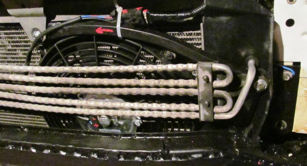

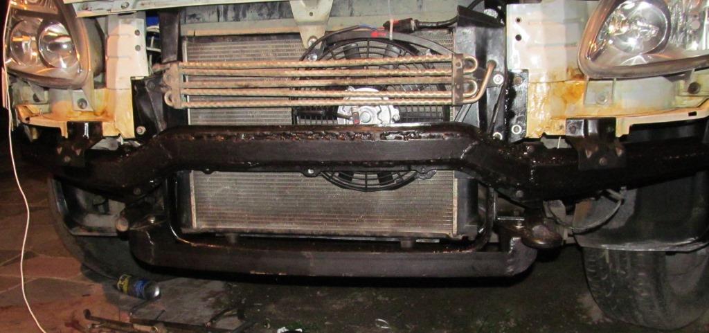

Теперь появилась возможность и элвент поставить, и даже масляный сохранить. На будущее осталось место для второго. Но я думаю не понадобится, тк ещё будет внешний теплообмен. На форму бампера сильно не повлияло, тк усилитель выдвинулся впперед всего на 35мм, ещё на 10 задвинул назад верх радиатора на его раме, так что бампер (точнее его середина выдвинулась вперед всего на 15-18мм.
Элвент очень легкий, динамики-кинематики при старте практически нет, разгоняется плавно. Поэтому не стал заморачиваться сложной рамкой и множественными креплениями. Ведь всё это вес и поток воздуха перекрывает. Придумал изящный "веер-вилы", с 3мя точками крепления, сварной из профиля 15*15, легонький но прочный. На снимках видна идея, а так же разные проекции для понимания.

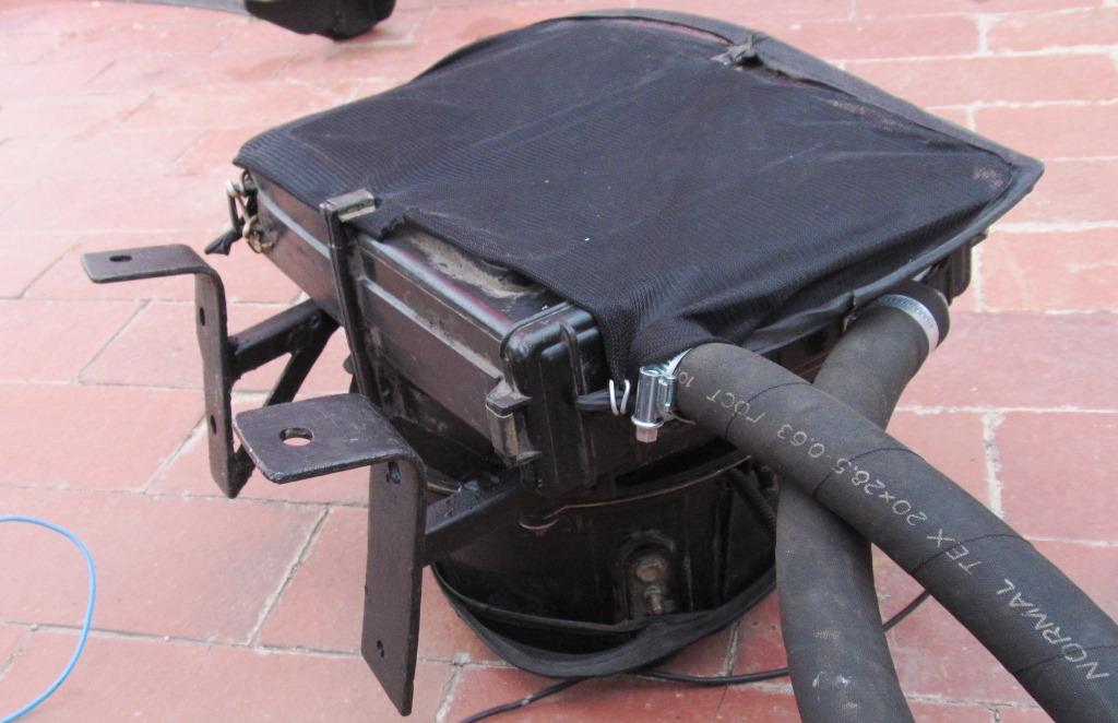

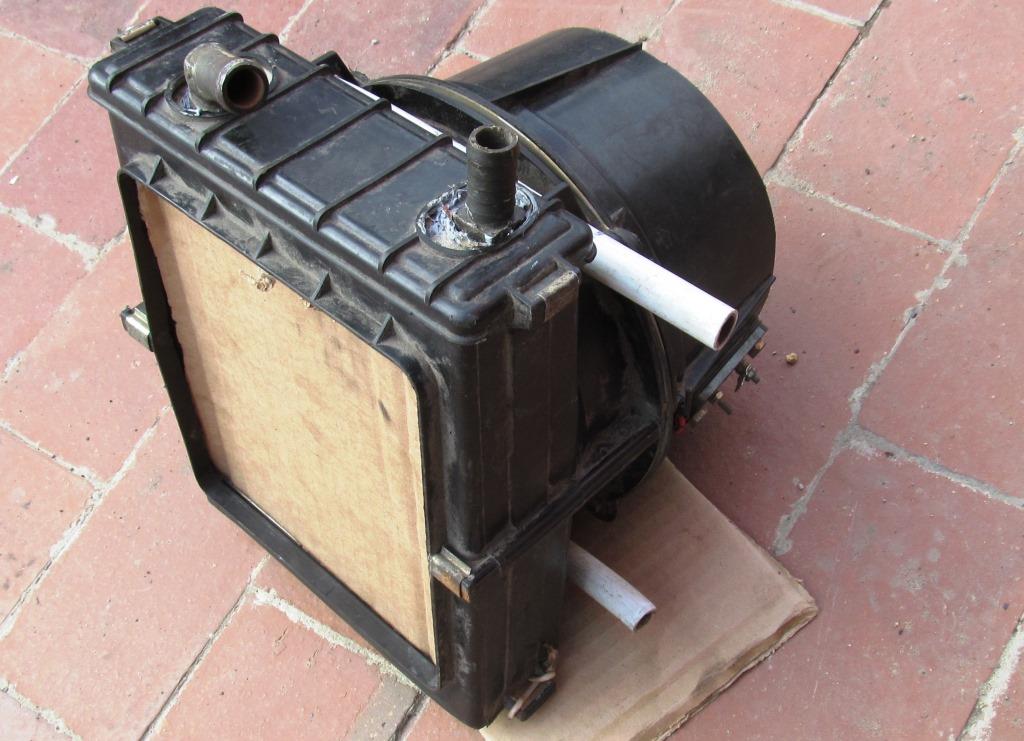

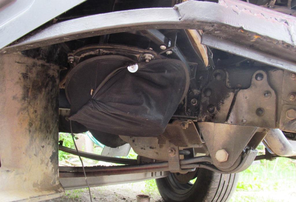

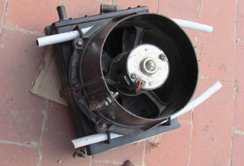

В подвале скопилось 3-4 радиатора от разных печек и 4-5 разных вентиляторов, осевых и беличьих колес. Но заморачиваться с самодельным корпусом некогда, хотя сделал бы компактнее заводского. Ибо место самое доступное и удобное- под правой скулой, ниже адсорбера. Отгорожено от моторного отсека горизонтальной крышкой- перегородкой, от колеса- локером, от переда бампером.

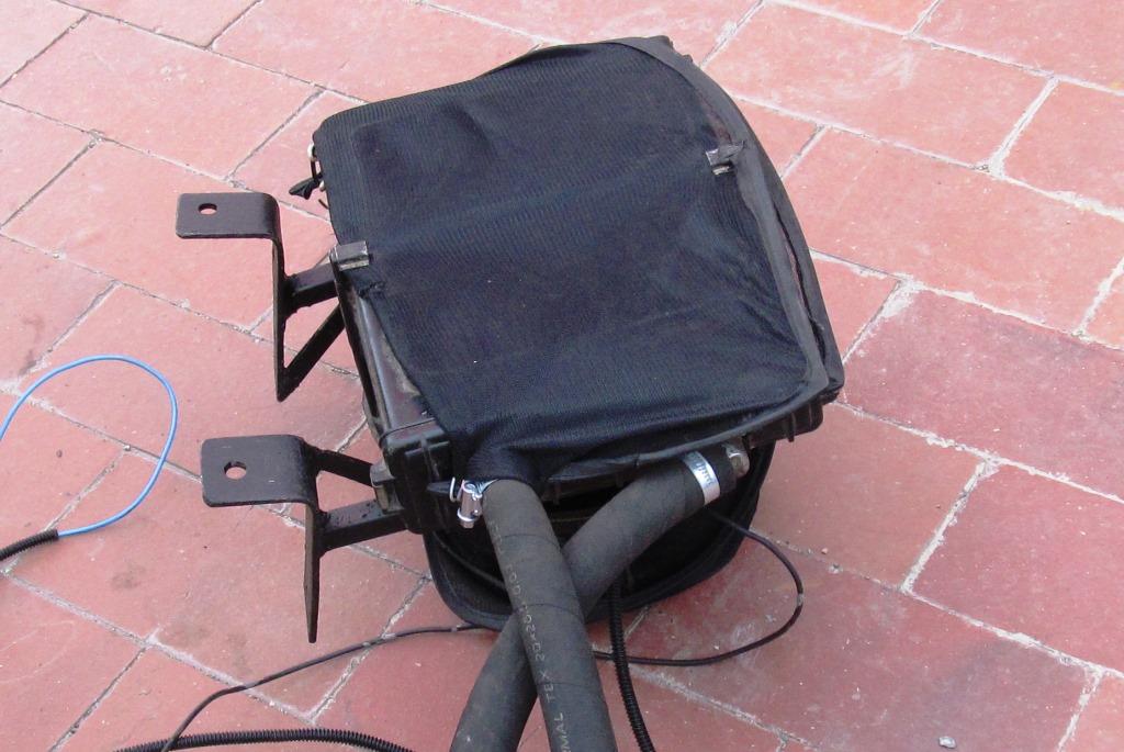

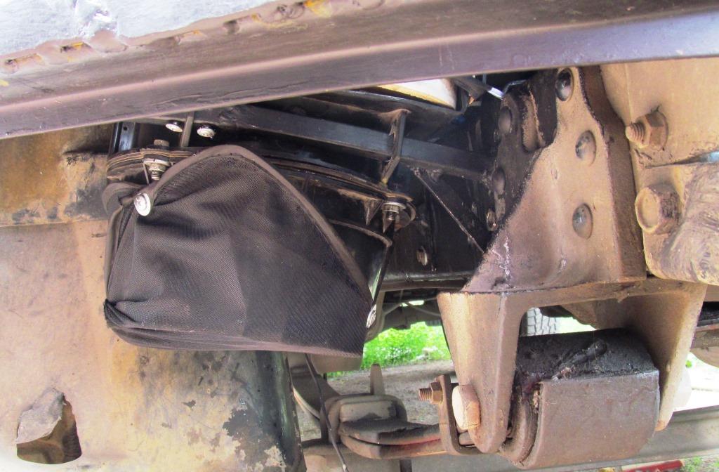

Остановился на покупке на авторынке БУ печки салонной 3221 (когда перегородка внизу стояла между первым и вторым рядом сидений, такую ставили. Обошлась в 800р. Проверил, вроде всё нормально, купил. Провалялась почти год... Наконец руки дошли. На снимке видна изначальная печка.
Обратите внимание на патрубки- один 90 градусов, второй прямой. Кто то уже менял прямой пластиковый на угол- металлический. Когда я начал примерять, как её повесить, то понял, что надо оба 90 градусов, иначе шланг упирается в локер, или надо поворачивать печку в неудобное положение, шланг обводить вокруг тормозных трубок. Нашёл в подвале кран с блока от М-412, точно по резьбе, высверлил отверстие внутри побольше, убрал кран, заглушил. Когда начал сажать патрубки на герметик и поворачивать их в нужный ракурс, понял почему продали печку- у того что уголком лопнут пластик резьбового отверстия. Начал вворачивать чуть дальше и трещина разошлась. Причина- резьба конусная, и даже силой руки без ключей легко разрываешь пластиковый радиатор. Хотел уже паять пластик, потом слазил в подвал и о,. чудою. валяется один в один радиатор от Волги 3110, люмишка. В своё время мерз в Волге, пока не поставил электропомпу от Газели, а до этого заменил радиатор на 3х рядный медный. Разница немного в местах расположения патрубков- чуть смещены потолщине бачка- не важно. Пришлось шкуркой ослабить конус резьбы штуцеров, иначе боялся так же разорвать отверстие по резьбе. Ещё и укрепил отверстие- на выступающую часть одел хомуты и затянул... Всё встало нормально.

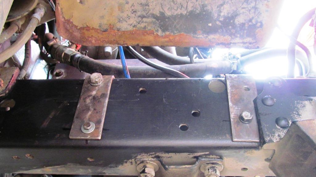

Начал изготавливать кронштейны. вначале выбрал место, подвигав печку туда- сюда. Понял, что по высоте можно поднять на 6-7см, достаточно повесить выше перегородку- крышку. Легко прижалась к самому лонжерону кузова, к нему и прикрутил саморезами и к скуле снизу фары, чуть перегнул крышку- перегородку. Нашел место для печки, согнул из полосы 40*4мм Г- образные кронштейны. По месту установки печки нашел место для кронштейнов где есть отверстия на раме. Просверлил в кронштейнах, повесил их- на снимках видно, а также кронштейны и перемещенная вверх перегородка, выше рамы (немного ржавая, от кислоты АКБ).
ZAN57

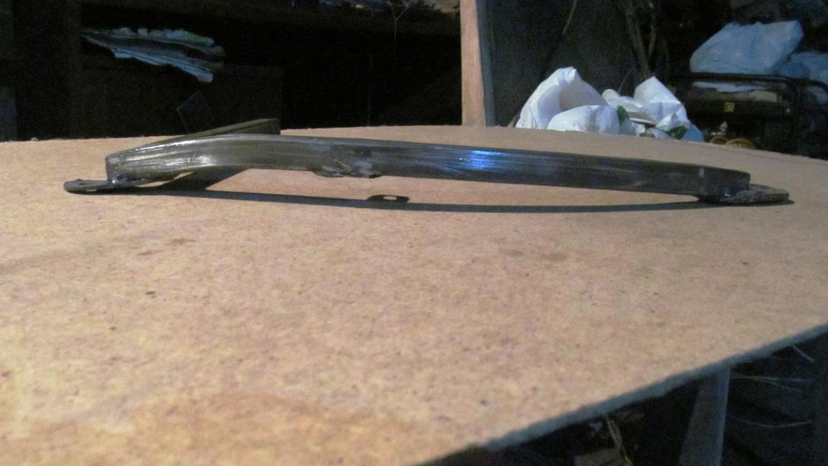

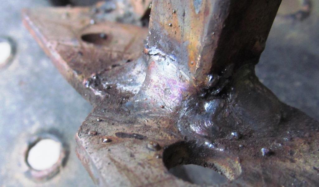

Далее начал делать сами крючки кронштейнов. Использовал свой давнишний технологический прием для гнутых пространственных конструкций без чертежей- использую металлопластиковую трубу. Она очень пластична. Всегда из неё гну лекало, точно как надо в пространстве, а затем по ней гну тробогибом металл. Поэтому отрезал пару кусков примерной длины, вставил в уши печки и под машину. Подвесил печку проволокой, развернул как надо, руками согнул лекало. Снял, изогнул из профиля. Вставил крючки из профиля в уши печки, прихватил крючки к кронштейнам, снял печку, проварил кронштейны. Вот что получилось. Кстати, наконец- то подобрал адекватные электроды для сварки тонких профилей инвертором. Особенно тонкого с толстым металлом. Оказались это самые банальные Магнитогорские ОЗС-4- 621, 635 и т.д. И зажигаются легко, и не залипают, и тройкой варишь мягче, не прожигая тонкий материал, 0,8-1,2 мм, таким же током, как хвалеными сабами шведскими 2 миллиметровыми, или украинским монолитом 2-2,5мм, даже можно еще меньше ток выставить. И шов получается- обратите внимание, как пайка местами выглядит а не сварка... расплывается, отекает не прожигая. На снимке это 1,2мм толщина профиля и 4мм кронштейн...
ZAN57

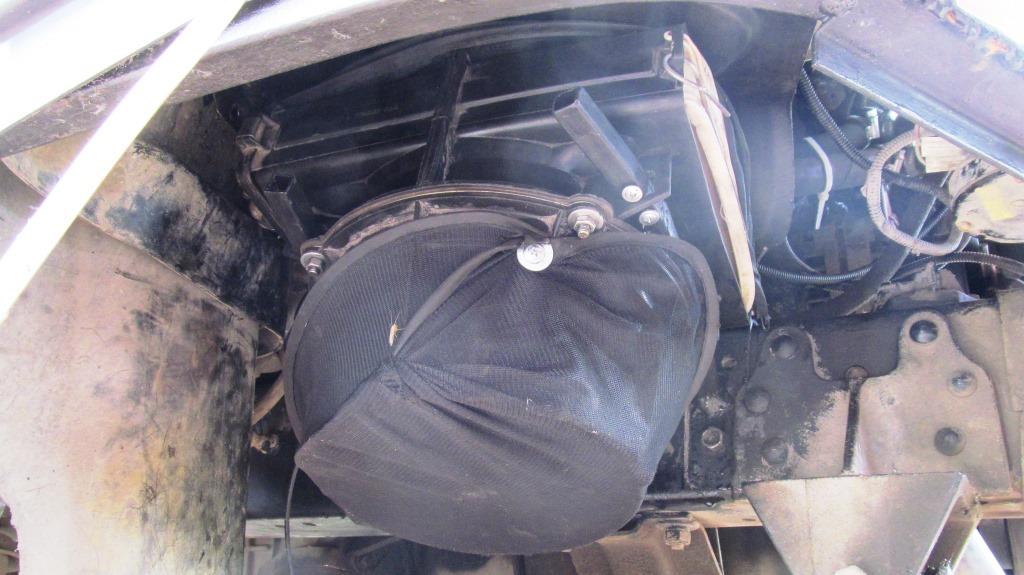

Следующий этап- вешаем печку.
Получилось вот что:

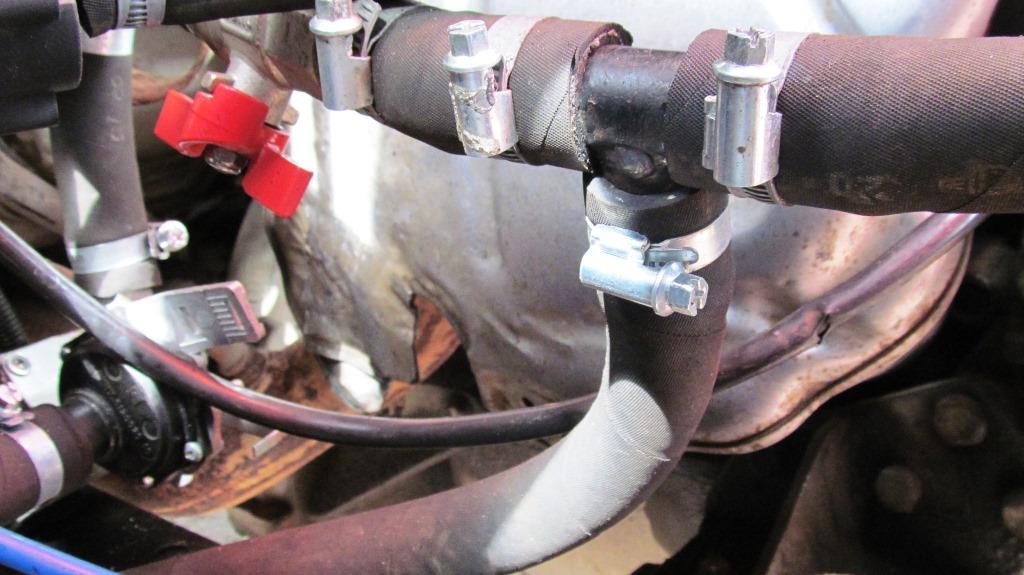

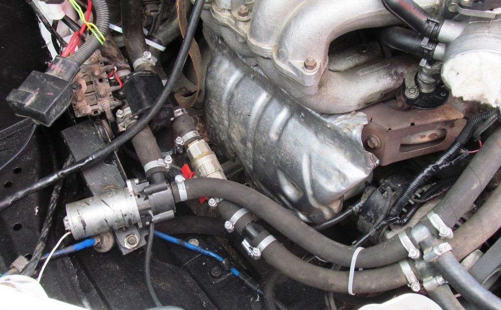

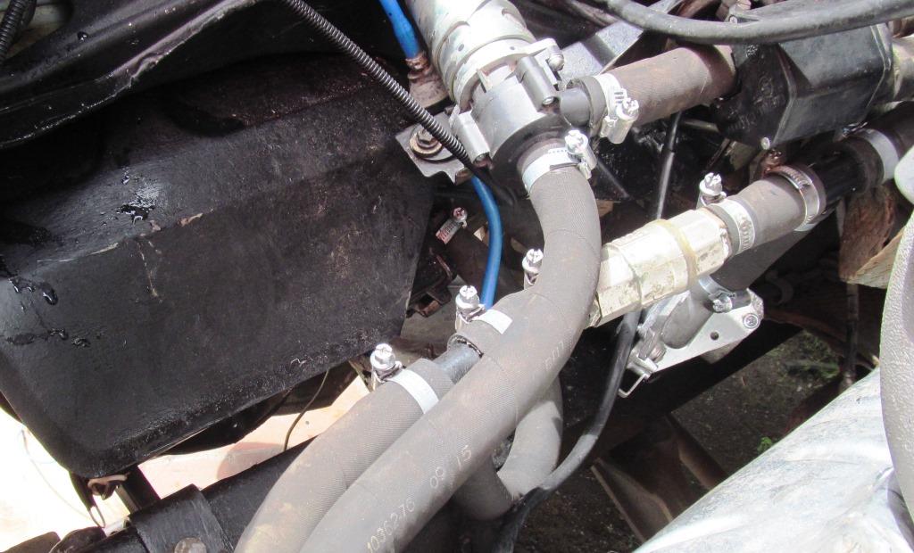

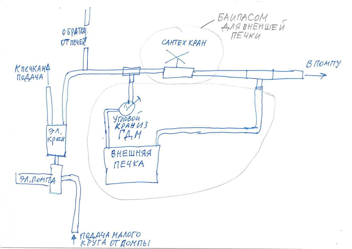

Подсоединяем схему потоков. На бумаге это выглядит так:

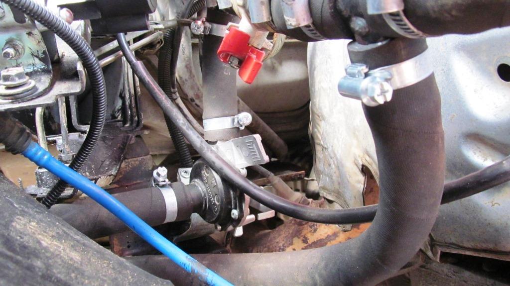

В натуре вот так:

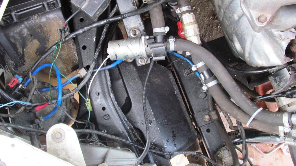

Видно Г-образный кран. в основном глаз положил на него из-за тесноты, и что всё равно нужен выверт на 90гр от внешней печки к тройнику. Он перекрывает не на 100%, да и не важно. После закрытия тепло в печке прекращается. Г- образный удачно закрепился на обычной жестянке- оцинковке согнутой под 135град. В нем дырку под болт опору кабины, а к жестянке кран саморезом.
Видно, что для управления этой системой 2 крана- сантехкран байпасом, который зимой- осенью- весной открыт, а Г- образный закрыт. К нему конечно можно и трос приладить в кабину, тогда в межсезонье можно не закрывая сантехкрана, в случае застревания в грязи, снегу, открыть не вылазия из кабины открыть кран на печку и включить... Понты. Электрику сейчас монтирую, совместно с допэлвентом, принудиловкой муфты, противотуманками и т.д. Решил ставить группу реле и автоматы на 220в, не грузя штатные не надежные пердохренители новой нагрузкой. Скоро доделаю, сфотаю.

нашёл фото. Вот так выглядит элвент общим планом. Заодно и защиту радиатора видно, переделанный усилитель бампера

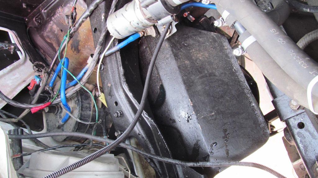

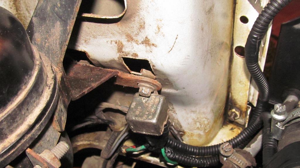

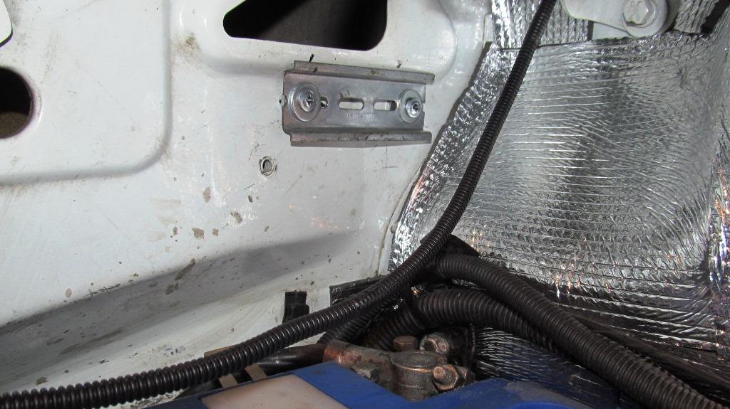

Реле элвента поставил сразу за стенкой телевизора, под кронштейн РБ гидроусилителя. Там как раз массовые провода сходятся рядом. Реле валялось на 30А. Позже нашел поновее, но стал это менять, тк буду ставить над АКБ блок автоматов и блок реле на всякий улучшайзинг.

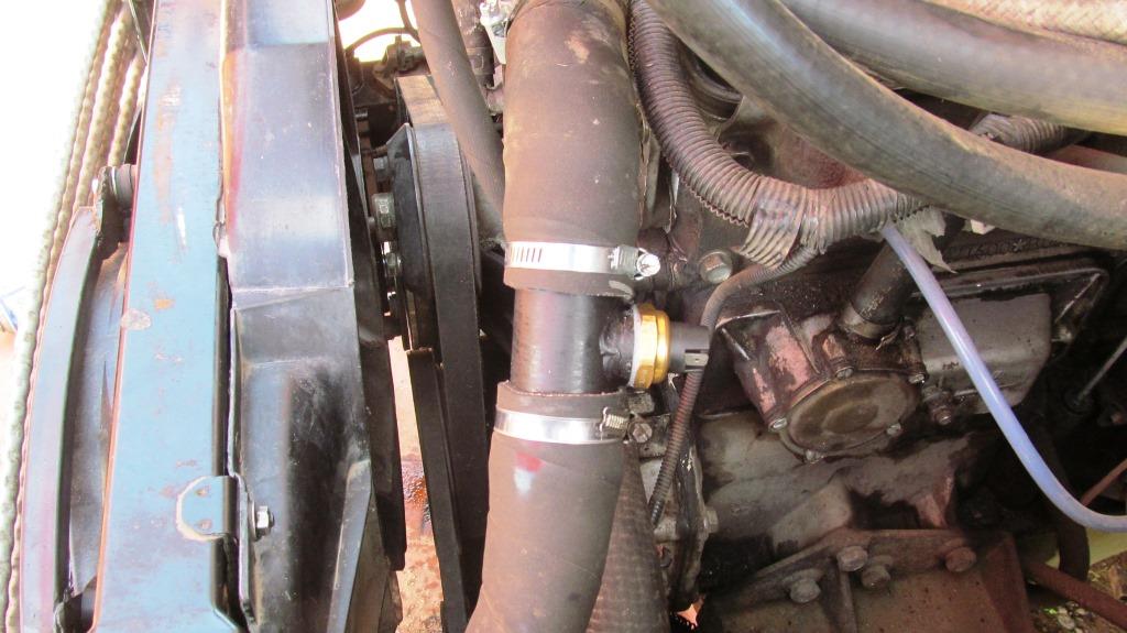

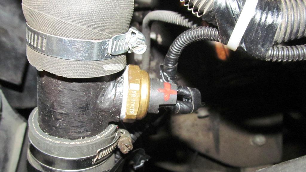

Датчик ТМ-108 87/82С, как положено в верхний патрубок, слегка боком, чтобы пузырьки на рабочем дне не скапливались. Проводку в гофру до АКБ, к блоку Автоматов и реле. Силовое питание будет от автомата 16А, через реле. До датчика идет 2 провода- сила +12в, управляющий от кнопки принуд включения (сразу забыл его затолкать, пришлось толкать по месту. Благо дело гофра разрезная, позволяет. От датчика до реле идут уже 3 провода:
сила транзитом;
управляющий от датчика;
управляющий принудилова в кабине. От реле до эл. вента сила после реле и масса. Он не замассован.
Кнопки принудительного уже нашел где ставить- верхний регистр на панели. Одна из 6ти кнопок- у меня флэш торчит. Одну прежний хозяин пытался под ПТФ приспособить, но не доделал. я из неё и соседней сделал салонное освещение в разных зонах. Оставшиеся 3 уже вставил вместо заглушек, запитал и развел до блока автоматов и реле- на эл.вент, на принудилово эл. муфты и на внешний теплообмен (эл. помпа  и печка).
Пока ставлю автоматы, рядом уже примерил 3 реле.
