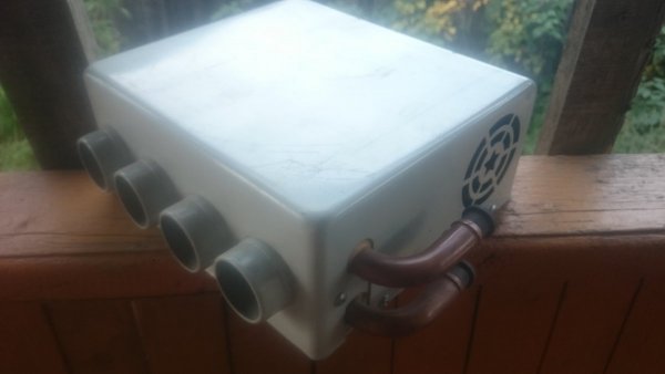

Offroader 39 Опубликовано 13 января, 2022 (изменено) Ну может неправ. Я купил вот такую Китаёзину. Первая печка в фермере старого типа с квадратными фарами, как обычно с запенеными центральными воздуховодами и вся проклеенная виброизоляцией снаружи и герметиком во всех дырах. Ну я писал, конечно тепло, но не особо прям ВАУ. я хотел бы больше. Может если поставить третью положение изменится - незнаю. А может нужно именно другие модели печек ставить. Я уже даже думал прям под задние сиденья фермера тупо радиатор от жигулей с электролопастями внедрить незнаю может я погорячился, но мне реально всегда мало тепла. Причём если старый фермер был гнилой и дырявый, то новый уже уложил виброищоляцией по самое нехочу. Уже даже эхо в пустой кабине пропало. На пол 6 мм слои смолы только закатаны. На стенах 3.2 там просто толстая не удержится, на потолке 2.4 мм. Ну уже думаю будет полный Термос. Уже куда более. Но вот двух печек мало. Или может правда не той конструкции я взял, но от этой нифига толку не добавилось, просто задним пассажирам ноги согревает и не более. А вот проехался в фуре, там стоит даже не Планар а дешман китая сухой фен. Вот там да 10 минут и я начал было уже тулупчик снимать. Реально греет БЕЗ ПРЕТЕНЗИЙ. вот если бы штатная система так могла.. Вохдух реально горяченный. Пусть сухой, пусть башка болит от него и извеняюсь КОЗЯВКИ В НОСУ СРАЗУ СОХНУТ, но зато тепло. ВОт прям реально тепло. Изменено 13 января, 2022 пользователем Offroader Поделиться сообщением Ссылка на сообщение Поделиться на другие сайты
Игорь85 786 Опубликовано 13 января, 2022 (изменено) Выкини ты это гавно, тепла от неё не будет. У меня стоит эберовская по-моему холос 4200. С дифлекторами. Вот от неё реально тепло. У меня баргузин. Изменено 13 января, 2022 пользователем Игорь85 Поделиться сообщением Ссылка на сообщение Поделиться на другие сайты
L2140 1 838 Опубликовано 13 января, 2022 23 минуты назад, Offroader сказал: Так снова по пунктам идём. я ничего не спрашиваю. Тем более, чем больше букв ты пишешь, тем больше технической неграмотности я читаю. Система отопления бизнес диаметром 20 мм. Производительность электронасосов 1500 л/ч - 900 л/ч(АДВР и КЗАЭ) и 500 ( Webasto)л/ч Отбор жидкости на ГБО через тройник из обратки печки - это доработчиков схема. Она не влияет на сопротивление в контуре отопителя и не снижает расход через него. ГБО при таком подключении является параллелью обратки из отопителя. Вопрос лишь в достаточности температуры для обогрева редуктора при некоторых условиях. Но он никогда не возникал на Урале. Поделиться сообщением Ссылка на сообщение Поделиться на другие сайты
Offroader 39 Опубликовано 21 марта, 2022 (изменено) Кстати да - теперь увидел что у бизнесов на диаметр 20 ну вернее у 2003 года тоже печка на 20. А поскольку я в 2003 год засунул 402 двиг, то нашел и штуцера танчика сменные на 20 и штуцер в помпу водяную на 20. Так что теперь всю систему перевожу на 20. Электронасосы есть на разные диаметры на выбор от производителя и до конструкции, разные там безсальниковые на магнитиках или безщёточные по двигателям... короче на выбор... там диаметр вообще не проблема. Интересное наблюдение на второй Газели, поставил фильтр салона 15 декабря. Сейчас март, а фильтр какой то уже грязноватый. Вроде же зима и кажется что нету пыли, а он какой то пыльный. Ну я к тому представляю как без фильтра эта грязь соты радиатора забивает сразу. Изменено 21 марта, 2022 пользователем Offroader 1 Поделиться сообщением Ссылка на сообщение Поделиться на другие сайты

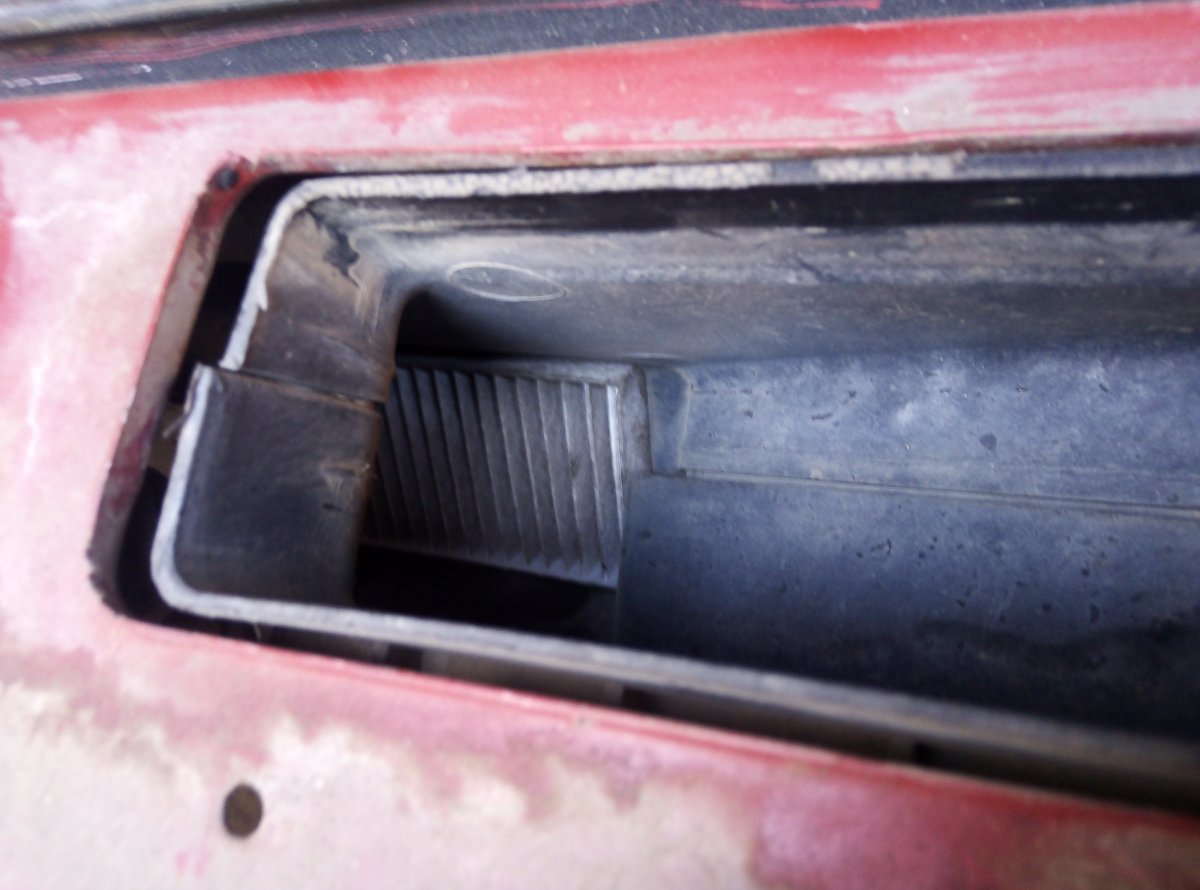

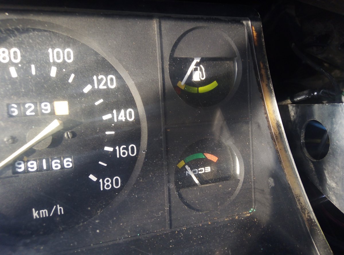

Offroader 39 Опубликовано 12 мая, 2022 (изменено) Вроде фигня, но сегодня между делом внедрил прибор Экономайзера на старую Газель. Оказывается панель приборов схожа очень с 2107. Там этот прибор и стоял, я выкинул вольтметр родной, просто потому что по нему всёравно ничего не видно и не ясно и нужен цифровой вольтметр. Ну поэтому экономайзер пришлось перевернуть, конечно получилось не эстетично, зато дёшево надёжно и практично. Зацепил в вакуумную магистраль. Попутно понял что вакуумная магистраль основная у меня не работала. Подцепил от врезки в коллектор для ГБО и тут увидел как дико у меня начался отзыв на резкое нажатие газа. Теперь прям чувствуется коррекция зажигания. Ну и фактически палец прям всасывает в шланг с коллектора. А в тот шланг из карба вообще даже не чувствуется языком даже. Короче вывод понятен. Теперь прям видно при каких оборотах экономишь топливо. Казалось бы мелочь, но если бензы мало а до заправки нужно дотянуть то очень полезно получается. Ну может кому то и ненужный девайс, а я очень рад. Ну вольтметр куплю скоро и тоже поставлю обязательно. Кстати на фото приборы как то косо выглядят, но в жизни всё нормально. Изменено 12 мая, 2022 пользователем Offroader Вспомнил 1 Поделиться сообщением Ссылка на сообщение Поделиться на другие сайты

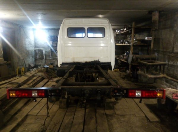

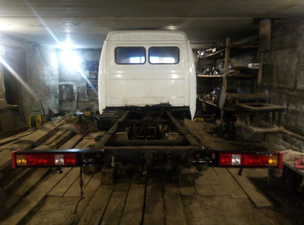

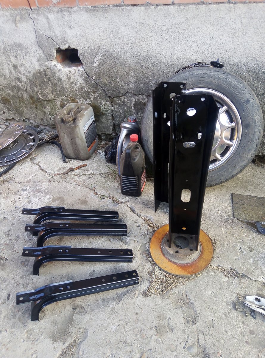

Offroader 39 Опубликовано 20 мая, 2022 Начинаю заниматься фигнёй. Промолярил мелочи. Крепелние габаритов задних и крепления баков. Не лень же было пестик мыть после этого. А с другой стороны купил новые габариты и думаю но не ставить же их на грязные и облезлые кронштейны. Вообще туда конечно причал просится, но я так смекнул что мне прицепы таскать ,причём имено с родным фаркопом "серьгой". А у них огромный ход и могут на бездорожье в причал упираться. СТОП ! а какой вообще причал на бездорожье. Короче остаётся старое крепление габаритов Крепления второго бака вообще были новые, но с завода какие то облезлые, зачистил, грунтанул и пыльнул. Теперь реально как новые. Поделиться сообщением Ссылка на сообщение Поделиться на другие сайты
Offroader 39 Опубликовано 22 мая, 2022 (изменено) Начинаю заниматься фигнёй. Промолярил мелочи. Крепелние габаритов задних и крепления баков. Не лень же было пестик мыть после этого. А с другой стороны купил новые габариты и думаю но не ставить же их на грязные и облезлые кронштейны. Вообще туда конечно причал просится, но я так смекнул что мне прицепы таскать ,причём имено с родным фаркопом "серьгой". А у них огромный ход и могут на бездорожье в причал упираться. СТОП ! а какой вообще причал на бездорожье. Короче остаётся старое крепление габаритов Крепления второго бака вообще были новые, но с завода какие то облезлые, зачистил, грунтанул и пыльнул. Теперь реально как новые. Сегодня на вторую Газель заднепрводная старушка которая поставил второй бак Ну пока просто навесил. Нужно горловину подключать. И самое главное краник между баками переключения. Систему хочу полностью автономную, чтобы точно знать что первый бак выработал и заглох и переключится на второй. Думаю поставить кран бензо от УАЗегов. но обратка всёравно будет в один из баков. Ставить два крана на распределение ещё и обратки не хочу. Но поскольку баки стандартные оба. Так что перелива не будет если один выработать. Так что буду обратку в левый бак а подачу через кран с обоих по выбору. Немного был страх ГАИ, но так прикинул, во первых щас послабления и все вернулись на ЕВРО-0, во вторых жыву рядом с постом ГАИ и гонял раз 5 за день. никто не остановил всем пофиг вообще. В третьих я понял одно ... ГАИ кто сильно капает и разбирается в конструкциях и модификациях Газелей просто нет. Им реально проще хлопнуть за непристёгнутый ремень, чем думать головой что бак не с той стороны и их вообще два. Ну и третий аргумент, нашёл мануал времён распада СССР по Газели маршрутке, там реально указана схема с двумя баками. Где они стоят и как я незнаю, но факт стоят же. Так что могу спереть что всё по заводу. Нужно правда мануал с собой возить не в виде интернет распечатки а в виде СССР книжки. Короче мне уже идея нравится. Осталось мелочи доделать, кран, шланчики, уровень через тумблер сделать, кстати на панель бы найти табличку с УАЗ где написано ПРАВЫЙ БАК и ЛЕВЫЙ БАК и вообще огонь и типа всё по заводу. Заодно увидел что всем сайлентблокам рессор полная ЕЗДА. уже все сместили цент симметрии. Ну и как следствие разбивает сальник КПП где кардан входит... Изменено 22 мая, 2022 пользователем Offroader 1 Поделиться сообщением Ссылка на сообщение Поделиться на другие сайты

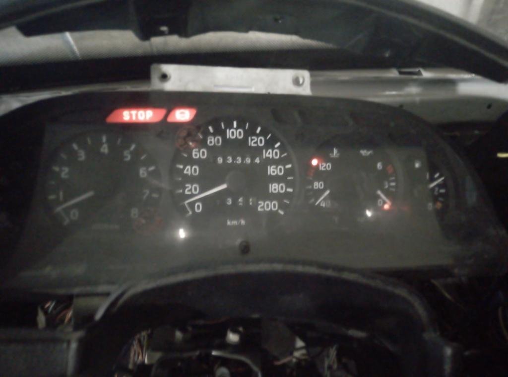

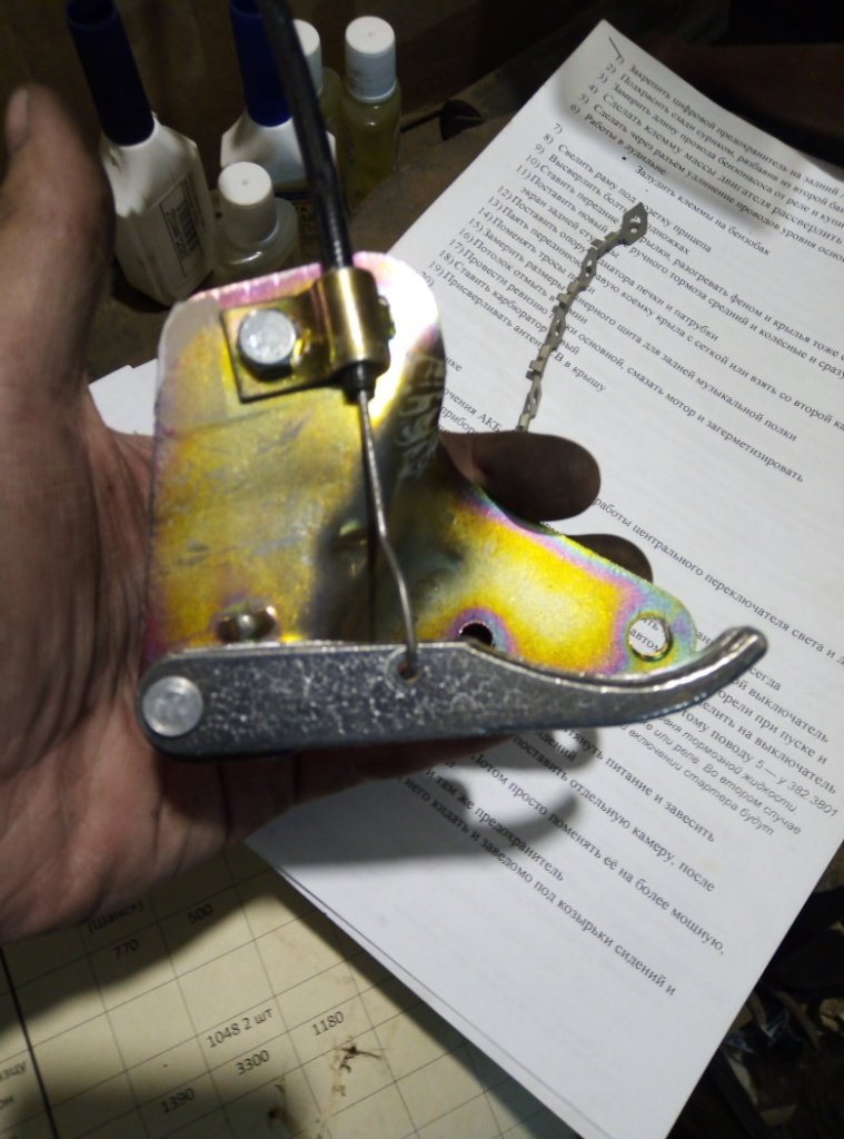

Offroader 39 Опубликовано 23 мая, 2022 Сегодня поставил крепёж и новую оптику заднюю Заодно чисто случайно в магазине увидел полный эксклюзив. Даже не знал что такое есть и сразу купил. Правильно - ручка открывания капота но старльная а не пластик... Ну и накинул пробно клемы на АКБ чтобы понять фронт работ по электрике Как оказалось многое даже работает, но всёравно конечно работы масса. Но идущий осилит. Продолжаю проект Газель 4х4 из старухи 4х2 Поделиться сообщением Ссылка на сообщение Поделиться на другие сайты
Volk8181 258 Опубликовано 24 мая, 2022 5 часов назад, Offroader сказал: Ну и накинул пробно клемы на АКБ чтобы понять фронт работ по электрике Пока приборка снята проверь все лампочки. Поделиться сообщением Ссылка на сообщение Поделиться на другие сайты
