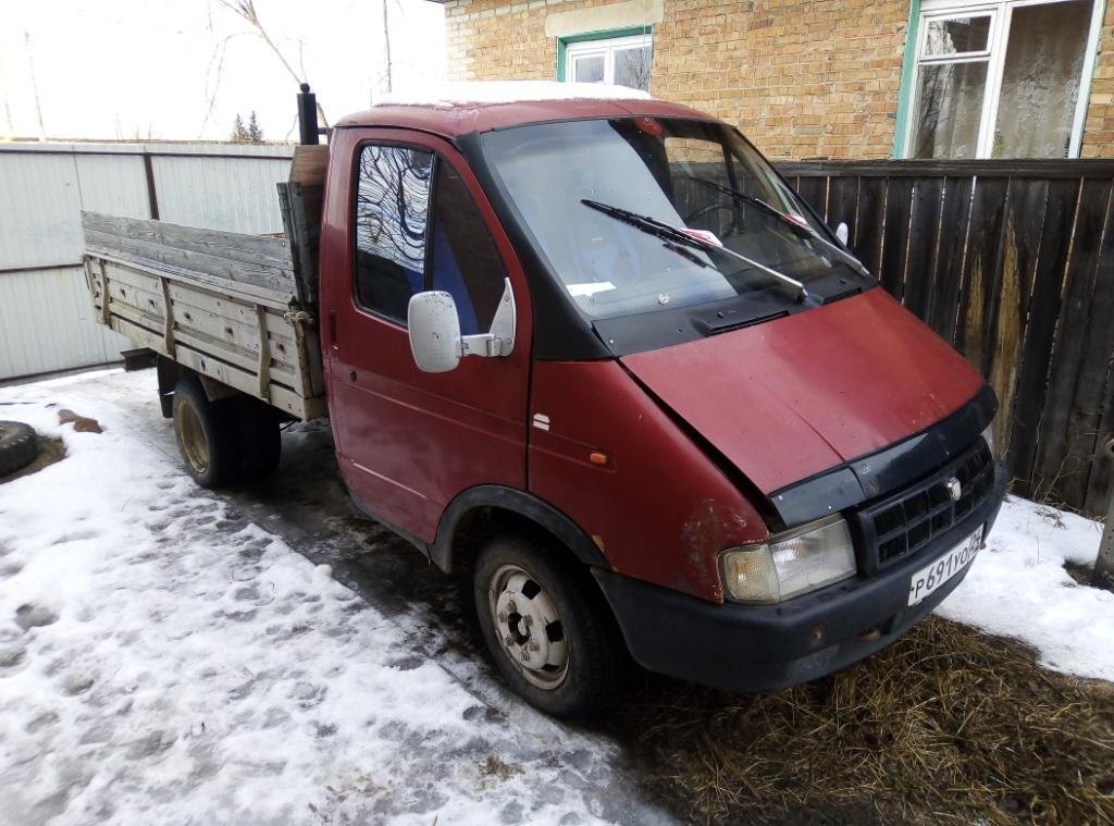

Сегодня продолжал закатывать вибру. Хорошо когда гараж отапливаемый. Залез в кабину, в теплом гараже, поработал феном 5 минут и начал раздеваться. Жара немерянная. А я всё боялся какже в зиму буду катать. Всё нормально раскатывается.  На стенах и потолке STP Gold вообще как родная и быстро и хорошо катается. А вот на полу STP Бимаст Бомб Drive ну и пару листов её же только Премиум. Блин это что то. Кадлый лист миинут по 20 раскатываешь, она толстенная. Нужно и греть хорошо и давить. Пока один лист такой на полу раскатаеш, можно листа 3 - 4 на стены легко закатать.    Короче подустал но довольный. Скоро можно будет салон собирать. Правда впереди ещё работа по электрике и пока всё вскрыто нужно много проводов на будущее сразу прокинуть и уложить в гофры.
И всё бы ничего, да только помимо полноприводной, решил взять себе ещё вторую заднеприводную старушку.  Так что теперь я газелист в квадрате. :)
По ней тоже работы немало, но тут будет уже без фанатизма, чисто рабочая лошадь. Приведу в нормальное для езды состояние и пусть работает. Как в полноприводную уже вкладываться не буду.
Просто пока первая газель на тюнге я ездил на Волге и понял что пузотёрки вообще не для меня. Конечно вроде и комфортно но как то не то когда низко. Вот не то и всё. А тут подвернулась возможность и поменялся с доплатой вот на старуху, лучше буду на ней в магазин ездить чем на Волге.
Ну а полноприводную тоже нужно доделывать быстрее и выгонять.  Короче работы теперь ещё прибавилось.  Днём пока светло ковыряюсь со старухой на улице, а ночью как темнеет иду в гараж и в тепеле ковыряю полноприводную

Лучше сразу РК 66 ставить или от БТР , чем время и деньги тратить на переделку родной рк
Offroader
РК 66 не согласен.  Висит снизу больше, Весит тяжелее, карданы меняют углы работы от стандартной. Конструктивно она (66) тоже плохо рассчитана  на езду на заднем, ибо шестерня вверху основная и голодает с маслом, а когда 4х4 только тогда нормально смазывается...    И потом нет у меня таких нагрузок чтобы раздатки рвать.
Я понимаю есть миллионы людей кто в сети пишет что у газели КПП слабые. и наверное тоже ставят от газ 53 или от зила...  но я за годы владения не порвал не одной...  наверное потому что не привышаю 60 км.ч даже на трассе и наверное потому что из положенных 1.5 тон грузил всегда не больше тонны..   а не 3-4 как эти рассказчики.
Идея перетыкания более мощных узлов не новая... на 66 ставят уже раздатки КРАЗ или БТР  и так далее... но зачем мне паровоз изобретать ??    Есть штатная и если её не перегружать и следить то будет ходить как минимум 300 000...   А в парт-тайме это значит пожизненно.
Ещё пишут что у газели мосты слабые... и да два дебила ко мне приезжали, и ладно у первого зубья скушало с кем не бывает... но у второго пополам чулок сломан. говорит ГРУЗИЛ КАК ОБЫЧНО 3 тонны...      думаю что разговоры с подобными людьми о надежности тоже бесполезны...   там где нужен газон они берут газель, там где нужен Камаз они берут Газон. Там где нужен танк они пытаются обойтись камазом.   и всё это от теории что можно обмануть мир и систему...  ну а потом попадая финансово на запчастях обвиняют завод ГАЗ.
оговорка, я заводчан тоже не защищаю.  Сам езжу на 402 и бесит что всегда, хотябы раз в неделю в машину нужно куда то залезть и подкрутить и смазать или купить ведро болтов за 300 рублей... а без этого не едет.. ДА ЭТО БЕСИТ... но не так как выслушивание рассказов о двойном перегрузе по массе, скорости и как результат порванной трансмиссии... и всё это якобы по вине заводчан или китайских запчастей.    Ну товарищи я также беру всё в магазинах, у меня старуха 402 а не молодеж на разных инжекторных 421 или Евотек или какие там в моде у любителей погонять... но моя вполне надежна и едет и меня всегда домой привозит.  ЧТО ЕЩЁ ТРЕБОВАТЬ ОТ МАШИНЫ ?
Так что РК 66 оставим самой 66 или 3309 Садко...   а я обойдусь штатной просто парт тайм. Щас это рублей 30 денег в Нижнем Новгороде по Авито куча конкурентов.
Изменено пользователем Offroader
