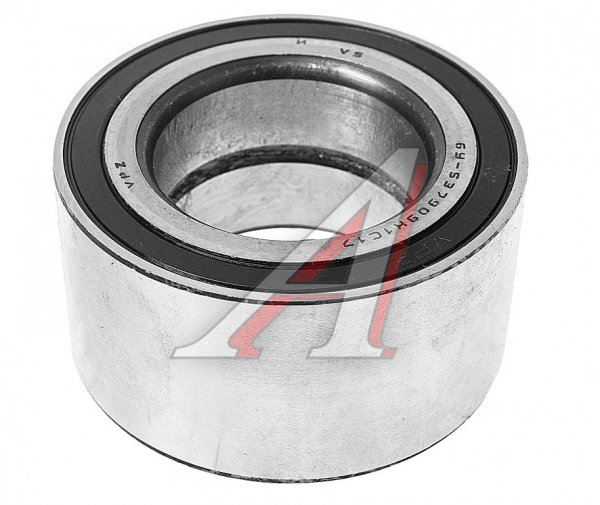

Жыппер 5 Опубликовано 5 марта, 2015 Понял. Значит такой момент. Не могу разобраться с таким недоразумением, как ступица с подшипником. За 11000км пробега я заменил подшипники 4 раза с обоих сторон ! Чё за фигня ? Впервый раз через 5000км пробега. Ну ладно, думаю, купил, прошлый хозяин обманул что менял. Заменил одну сторону, через 1000км - бац ! вторая... Заменил. Щястливый поехал, но... Через 3500км бац ! снова та сторона, что вначале... Ну думаю, бракованный подшипник попался !(гат). Меняю. Поехал менее щястливый.. И так же через 1000км - на 23февраля, находясь в серьёзных ипенях (раз 20 с лепёткой бегал) и пару раз нырял по зеркала, мне просто повезло, что я кусок в полях и в лесу с километров 35 прошёл на 1-й местами 2-й пониженной, как на выходе с ипеней меня стало тянуть на встречку. Да так внезапно, что чуть беды не наделал. На обочину и встал. Ступица раскалена, аж колодки шкворчат и горят. Ну, думаю суппорт заклинил. (темно уже было). Вобщем внезапный клин подшипника. Всё размолотило и наружняя обойма прикипела так, что выдавили её прессом под нагрузкой 15(тонн) !! И вот секас на несколько часов с разборкой в поле. Машина в грязи по уши и через полчаса я стал такой же. Но это фигня-война. Меня мужики интерисует такоие моменты :1. Как самому в полевых условия снять обойму ?? Есть варианты ? Почему оа как в уазике не вываливается сама ?? Менял все 4 и их пришлось давить прессом. Никакими молоточкамии прочей дрянью, имея запасной подшипник - САМОМУ ЗАМЕНИТЬ НЕЛЬЗЯ. Если бы я встал 5 километрами раньше - где по колено проваливаешься даже пешком идёшь .. - всё было бы печальнее.2. Почему летят ступичные ? Ну да , брода много, но ведь они закрытые, на уазике открытые и на Патриоте впервые ступичные я заменил в 98000 километров на таком же силовом обвесе.3. Что я делаю не так ? Мне на дальняки надо ездить, на Байкал готовлю, а тут такая лажа. Если не смогу победить, придётся менять машину, а мне ой как не хочется !.Говорите все варианты. Как точить, чего точить, с чего менять ступицы или подшипники и т.далее. Поделиться сообщением Ссылка на сообщение Поделиться на другие сайты
Игорь85 785 Опубликовано 5 марта, 2015 Понял. Значит такой момент. Не могу разобраться с таким недоразумением, как ступица с подшипником. За 11000 км пробега я заменил подшипники 4 раза с обоих сторон ! Чё за фигня ? Впервый раз через 5000 км пробега. Ну ладно, думаю, купил, прошлый хозяин обманул что менял. Заменил одну сторону, через 1000км - бац ! вторая... Заменил. Щястливый поехал, но... Через 3500 км бац ! снова та сторона, что вначале... Ну думаю, бракованный подшипник попался !(гат). Меняю. Поехал менее щястливый.. И так же через 1000км - на 23 февраля, находясь в серьёзных ипенях (раз 20 с лепёткой бегал) и пару раз нырял по зеркала, мне просто повезло, что я кусок в полях и в лесу с километров 35 прошёл на 1-й местами 2-й пониженной, как на выходе с пеней меня стало тянуть на встречку. Да так внезапно, что чуть беды не наделал. На обочину и встал. Ступица раскалена, аж колодки шкворчат и горят. Ну, думаю суппорт заклинил. (темно уже было). Вобщем внезапный клин подшипника. Всё размолотило и наружная обойма прикипела так, что выдавили её прессом под нагрузкой 15(тонн) !! И вот секас на несколько часов с разборкой в поле. Машина в грязи по уши и через полчаса я стал такой же. Но это фигня-война. Меня мужики интерисует такоие моменты :1. Как самому в полевых условия снять обойму ?? Есть варианты ? Почему оа как в уазике не вываливается сама ?? Менял все 4 и их пришлось давить прессом. Никакими молоточкамии прочей дрянью, имея запасной подшипник - САМОМУ ЗАМЕНИТЬ НЕЛЬЗЯ. Если бы я встал 5 километрами раньше - где по колено проваливаешься даже пешком идёшь .. - всё было бы печальнее.2. Почему летят ступичные ? Ну да , брода много, но ведь они закрытые, на уазике открытые и на Патриоте впервые ступичные я заменил в 98000 километров на таком же силовом обвесе.3. Что я делаю не так ? Мне на дальняки надо ездить, на Байкал готовлю, а тут такая лажа. Если не смогу победить, придётся менять машину, а мне ой как не хочется !.Говорите все варианты. Как точить, чего точить, с чего менять ступицы или подшипники и т.далее.ставь только импортные подшипники. наши это Китай, и вози с собой ступицу меняется быстро. Поделиться сообщением Ссылка на сообщение Поделиться на другие сайты
Lakostra 185 Опубликовано 5 марта, 2015 2. Почему летят ступичные ? Ну да , брода много, но ведь они закрытые, на уазике открытые и на Патриоте впервые ступичные я заменил в 98000 километров на таком же силовом обвесе.Подшипники и импортные лететь будут если броды по зеркала брать,.вариант один ставь УАЗовский ступичный узел,совсем недавно накакой то теме очень подробно с фото и размерами все показано.Если есть желание, рукастый и есть доступ к токарке ,делается не сложно,это будет надежно. Поделиться сообщением Ссылка на сообщение Поделиться на другие сайты
cazemir 764 Опубликовано 5 марта, 2015 Как самому в полевых условия снять обойму ?кувалдой 10килаграмовой выбивали ,грели и били, грели били, правый подшипник час выбивали. в полевых если только про запас ступицу в сборе с подшипником. других вариантов на ум не приходит,кстати а кто нить ступицу на овальность проверял? может и здесь собака зарыта. 1 Поделиться сообщением Ссылка на сообщение Поделиться на другие сайты

Игорь85 785 Опубликовано 6 марта, 2015 Импорт-импорту рознь! Китай тоже импорт! Каких производителей/упаковщиков ставили? Если FAG,SKF,SNR,Koyo,Timken - то скорее всего дефект посадочных мест или установки. Если Febi, Optimal. Febest и т.д -проблема качества подшипника. Если NK,Moog,Ruvill - это как повезло...стоят ортималь. при установки новых подшипников на одном был люфт. торцанул на болгарке. прошел более 60 тысяч. люфта нет. другой сдох на 57 тысячах. если при установки будет минимальный люфт подшипники долго не проходят Поделиться сообщением Ссылка на сообщение Поделиться на другие сайты

Toyota007 2 891 Опубликовано 6 марта, 2015 стоят ортималь. при установки новых подшипников на одном был люфт. торцанул на болгарке. прошел более 60 тысяч. люфта нет. другой сдох на 57 тысячах. если при установки будет минимальный люфт подшипники долго не проходятНе нужно с газелями лезть к соболям.Разница ступицы громадная.А то новички болгарками не то по пилят... :lol:В чём же причина выхода из строЯ подшипников . Подтягивать нужно ? Лотерея ?.......?Наши подшипники не регулируемые,один раз затянул,и на весь срок службы.У нашего подшипника все зазоры установлены в сумасшедшей затяжке.И больше там не изменить ни чего.Сила затяжки наших подшипников по инструкции должна быть 40кг.Барсик, Да кстати,а ты уверен,что у тебя подшипники целые?Ты колесо вывешивал?На люфт качал???Когда сальники привода потекут,это уже задница.У меня первый люфт появился на новой машине после 2 тысяч.Сальники ещё не текли. Поделиться сообщением Ссылка на сообщение Поделиться на другие сайты
Денис10 35 Опубликовано 6 марта, 2015 (изменено) В чём же причина выхода из строЯ подшипников . Подтягивать нужно ? Лотерея ?.......?Лоторея! Ступицы кривые, иного объяснения того что за 320 тыс я подшипники ступиц менял 2 раза на сторону я не вижу. Ну не может такого быть у кого то подшипники по 80 тыс ходят (у меня например) а у остальных по 5-10-15, ищите проблему, она не в подшипниках! Изменено 6 марта, 2015 пользователем Денис10 1 Поделиться сообщением Ссылка на сообщение Поделиться на другие сайты
Игорь85 785 Опубликовано 7 марта, 2015 Лотерея! Ступицы кривые, иного объяснения того что за 320 тыс я подшипники ступиц менял 2 раза на сторону я не вижу. Ну не может такого быть у кого то подшипники по 80 тыс ходят (у меня например) а у остальных по 5-10-15, ищите проблему, она не в подшипниках!менял и ступицы подшипников. толку мало на русских пробег от 5 до 12 тысяч. Поделиться сообщением Ссылка на сообщение Поделиться на другие сайты
Игорь85 785 Опубликовано 7 марта, 2015 Не нужно с газелями лезть к соболям.Разница ступицы громадная.А то новички болгарками не то по пилят... :lol:Наши подшипники не регулируемые,один раз затянул,и на весь срок службы.У нашего подшипника все зазоры установлены в сумасшедшей затяжке.И больше там не изменить ни чего.Сила затяжки наших подшипников по инструкции должна быть 40 кг.Барсик, Да кстати,а ты уверен,что у тебя подшипники целые?Ты колесо вывешивал?На люфт качал???Когда сальники привода потекут,это уже задница.У меня первый люфт появился на новой машине после 2 тысяч.Сальники ещё не текли.у меня не газель, а соболь а торцую из за того чтобы убрать люфт. после этого подшипник прекрасно работает. когда начинается люфт. сальники начинают потеть. при замене подшипника на 57 тысячи. можно было просто торчануть. так как выработки на роликах, и обойме практически не было. просто не было времени поэтому и поменял. смазка в подшипнике была. в отличии от русских при пробеге от 5 до 12 тысяч, смазки в них никогда не оставалось, Поделиться сообщением Ссылка на сообщение Поделиться на другие сайты

Игорь85 785 Опубликовано 8 марта, 2015 согласен .. менял ступицу целиком .. толку нет .. может мост поменять еще ? только :blink:зачем мост. импортные подшипники ходят нормально, единственное условие при установки не должно быть малейшего люфта. мне кажется все дело в качестве подшипников. Поделиться сообщением Ссылка на сообщение Поделиться на другие сайты
