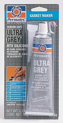

пашка 65 8 Опубликовано 11 августа, 2013 Всем привет и уважение!Ребята подскажите марку герметика на какой можно посадить маслоотраж.. пластину? Два раза сажал на маслобензостойкий (черное го...о)Первую замену расход масла норма. после второй расход начинает увеличиваться.Снимаю клап-ю крышку герметика ноль-растворился.А по поводу резиновых трубок в колодцах я вклепал туда медные.Очень нравится.Резиновые со временем или разбухают илиотпадают -такое качество резины. Поделиться сообщением Ссылка на сообщение Поделиться на другие сайты
FREEMARK1970 31 Опубликовано 11 августа, 2013 Таким пользуюсь! Поделиться сообщением Ссылка на сообщение Поделиться на другие сайты
