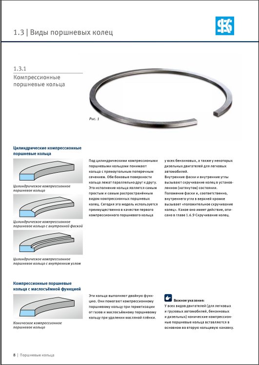

Максим Павлович 123 Опубликовано 19 мая, 2017 Обрати внимание на конавку маслосъемного кольца, в ней отсутстуют отверстия для слива масла, вместо них имеются дренажи, которые все собранное масло "выплескивают" опять на цилиндр, это может стать причиной масложора.Кольца могут полопаться от перегрева, от качества самих колец Поделиться сообщением Ссылка на сообщение Поделиться на другие сайты
Максим Павлович 123 Опубликовано 19 мая, 2017 Вторые кольца они компрессионые Поделиться сообщением Ссылка на сообщение Поделиться на другие сайты
Кирилл 840 Опубликовано 19 мая, 2017 Компрессионно-маслосъёмное, форма грани там немного другая, чем у просто компрессионного. Поделиться сообщением Ссылка на сообщение Поделиться на другие сайты
alexgop 996 Опубликовано 19 мая, 2017 Компрессионно-маслосъёмное, форма грани там немного другая, чем у просто компрессионного.компрессионное оно!! Поделиться сообщением Ссылка на сообщение Поделиться на другие сайты
Кирилл 840 Опубликовано 19 мая, 2017 О, зубр подтянулся! :-) лан, я давно не смотрел на кольцы, но в каком то моторе точно было такое что когда вверх поршень оно компрессионное, а вниз маслице подчищает, кромочка есть. Но конечно чисто маслосъёмное тоже имеется. Поделиться сообщением Ссылка на сообщение Поделиться на другие сайты
alexgop 996 Опубликовано 19 мая, 2017 с родными дядями в дискуссии вступать нет смысла. черевато.. посему я пас.. Поделиться сообщением Ссылка на сообщение Поделиться на другие сайты
Кирилл 840 Опубликовано 19 мая, 2017 Вот поискал в инете.Однако, второе кольцо имеет важную дополнительную функцию: оно помогает маслосъемному кольцу, действуя как «скребок», предотвращает попадание излишнего масла в камеру сгорания и возникновение детонации. Некоторые вторые компрессионные кольца специально сделаны скошенными, чтобы содействовать работе маслосъемного кольца, а скос наименьший у верхнего края кольца. При этом оно стремится двигаться поверх масла при движении вверх в цилиндре и будет удалять масло при движении вниз. Поделиться сообщением Ссылка на сообщение Поделиться на другие сайты
alexgop 996 Опубликовано 19 мая, 2017 Кирилл, мой дорогой дяденька!! нижнее компрессионное кольцо является компрессионным. по определению и по факту. но!!! есть вероятность того что маслосъёмное кольцо по той или иной причине не справится со своей функцией.. и именно для этого на профиле нижнего компрессионного кольца имеется соответствующий профиль для снятия масла с зеркала. но это не значит что оно маслосъёмное.. так... для поддержания штанов и для самоуспокоения себя любимого. Поделиться сообщением Ссылка на сообщение Поделиться на другие сайты
Максим Павлович 123 Опубликовано 19 мая, 2017 это может стать причиной масложора.В данном случае нужно вручную просверлить отверстия в канавке и расход масла пропадет Поделиться сообщением Ссылка на сообщение Поделиться на другие сайты
Кирилл 840 Опубликовано 19 мая, 2017 Всё верно, оно компрессионное. Поделиться сообщением Ссылка на сообщение Поделиться на другие сайты
