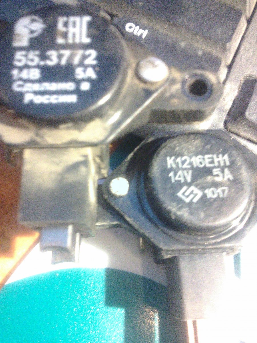

вилли 1 042 Опубликовано 13 февраля, 2021 (изменено) В 08.02.2021 в 23:31, vlad75 сказал: Замените реле регулятор. Поставил подменный генератор ,он нормально выдает.Это реле регулятора? Они взаимозаменяемые?По размерам ничем не отличаються В 08.02.2021 в 21:39, Alex030569 сказал: .Пять секунд ткнуть щупами тестера в клеммы АКБ и узнать точное напряжение Померил,действительно высокое больше 15 на клеммах.Снял его ,подменный норм выдает.Эта таблетка отвечает за неправельное повышенное напряжение?Сейчас нашел какой то,вроде рабочий если не выкинул...Поставлю и свезу на проверку. Изменено 13 февраля, 2021 пользователем вилли Поделиться сообщением Ссылка на сообщение Поделиться на другие сайты
