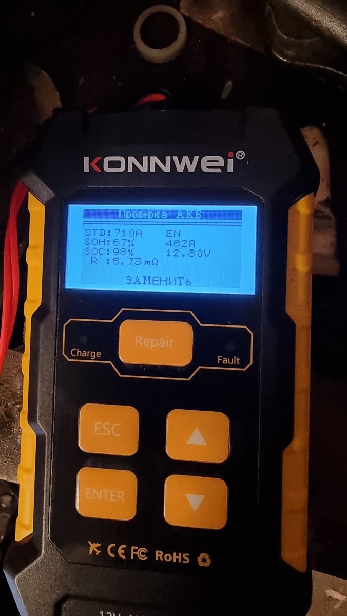

PanDiman 1 714 Опубликовано 20 мая, 2021 Аккумуляторы чуть больше 4 года, машина всегда на улице стоит. Заказал с китая зарядник с тестером, показывает, что аккумулятору пришел пушистый зверек. За 4 года потерял почти половину емкости. До зимы думаю протянет. Поделиться сообщением Ссылка на сообщение Поделиться на другие сайты
ZAN57 3 487 Опубликовано 20 мая, 2021 (изменено) В 13.02.2021 в 14:59, Alex030569 сказал: Дело все в том,где он запитан,с какого места снимает показания.Самое главное,что бы нужное напряжение было на клеммах АКБ. А вот все компьютеры,мультитроники и прочие сниманиют показания с замка зажигания или ещё с не пойми чего.Дупустим если до замка зажигания нет потерь(что очень сомнительно,потому как чем больше соединений,тем больше вероятность потери напряжения на этих соединениях),то и показания будут более менее верными. У меня на 2111 разница доходила до 2в между АКБ и разъемом под БК, впрочем и гена дворники, свет и т.д меньше шло. Всё хотел добраться найти, обход замка З поставить релюшкой и т.д. так и не добрался, продал. На Газели на 0,5- 1в ниже на диагностическом разъеме. Туда я думаю приходит с ЭБУ транзитом, и вероятно чз элементную базу цепей питания ЭБУ, отсюда и падение, плюс плохие контакты. Кроме того, БК С- 580 врет еще и сам, дифференциально- в диапазоне ниже 12,7в занижает, 12,7- 13 уже завышает. Купил в магазине "всё для электроники" цифровой вольтметр миниатюрный, в виде кубика 2*3*2 см, довольно точный, ЛЕД, первый знак после запятой совпадает. И зацепить то наконец средство объективного контроля в точку ОБЪЕКТИВНОГО контроля. А Чтобы не садил АКБ при долгих стоянках можно развязать чз релюшку от ЗЗ. Только опять та же проблема- купил почти полгода назад. нашелся бы знакомый электрик, отличающий провода от лески. Изменено 20 мая, 2021 пользователем ZAN57 Поделиться сообщением Ссылка на сообщение Поделиться на другие сайты
шурик 60 492 Опубликовано 20 мая, 2021 @PanDiman Не факт что у акума на фото изначально была заявленная ёмкость. Тут нужно проводить сравнения и наблюдения начиная с зарядки нового акума. Поделиться сообщением Ссылка на сообщение Поделиться на другие сайты
Nbf 61 Опубликовано 20 мая, 2021 @PanDiman Ну вообще-то тестер не на емкость ругается в твоем случае, а на сопротивление. Емкость 67% - это еще побегает. Я бы КТЦ батарейке сделал, авось отпустит. Поделиться сообщением Ссылка на сообщение Поделиться на другие сайты
PanDiman 1 714 Опубликовано 20 мая, 2021 58 минут назад, шурик 60 сказал: @PanDiman Не факт что у акума на фото изначально была заявленная ёмкость. Тут нужно проводить сравнения и наблюдения начиная с зарядки нового акума. Да не, реально в эту зиму уже еле крутил стартер, когда был новый, шустро крутил. Все равно осенью покупать буду новый аккумулятор и буду анализировать этой зарядкой. Поделиться сообщением Ссылка на сообщение Поделиться на другие сайты
шурик 60 492 Опубликовано 20 мая, 2021 1 час назад, PanDiman сказал: Да не, реально в эту зиму уже еле крутил стартер, когда был новый, шустро крутил. Это не значит что указанной ёмкости соответствовал. И 55 ач новый крутит шустро. 1 час назад, PanDiman сказал: Все равно осенью покупать буду новый аккумулятор и буду анализировать этой зарядкой. Не стоит возлагать на это устройство большие надежды, почитал про него, какчество плюс минус трамвайная остановка. Поделиться сообщением Ссылка на сообщение Поделиться на другие сайты

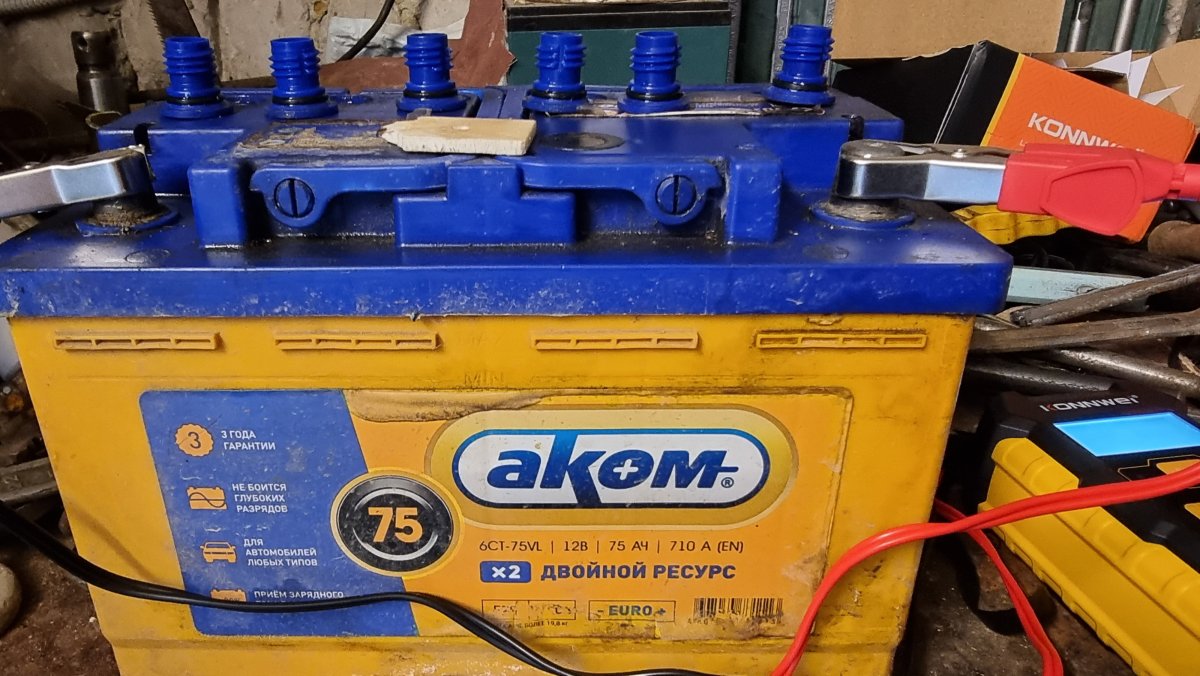

Алексей21057 4 Опубликовано 20 июня, 2021 (изменено) Здравствуйте. Скажите пожалуйста, вот у меня лежал аккумулятор долгое время без использования и периодической зарядки с использованием зарядного устройства. Было напряжение 12,5 вольт на клеммах аккумулятора. Установил на машину без подсоединения клемм и так она пролежала в машине 1 месяц. И вот я решил подсоединить клеммы и завести машину. Машина моя так и не завелась. Проверяю напряжение тестером и вижу напряжение 10.5 вольт. Аккумулятор 75АЧ Мутлу. Куплен был 4 года назад и практически не использовался и не заряжался. Далее снимаю с машины и ставлю на зарядку дома. Зарядку произвожу зарядным устройством HELVI progres14 на минимальном режиме при 12в. Ток на зарядном устройстве показал 6-7 Ампер, напряжение постепенно росло и установилось на 14,5 - 14,8 Вольт. Далее ток снизился до 3 Ампер. Спустя 20 часов зарядки наблюдаю, что ток не снизился до 0 Ампер, а увеличился до 5,5 Ампер, напряжение установилось 13,4 Вольт. Скажите, что с аккумулятором? Ранее при зарядке аккумулятора зарядным устройством ток снижался почти до 0 Ампер. Спасибо за ответы. Изменено 20 июня, 2021 пользователем Алексей21057 Поделиться сообщением Ссылка на сообщение Поделиться на другие сайты
шурик 60 492 Опубликовано 20 июня, 2021 2 часа назад, Алексей21057 сказал: Спустя 20 часов зарядки наблюдаю, что ток не снизился до 0 Ампер, а увеличился до 5,5 Ампер, напряжение установилось 13,4 Вольт. Скажите, что с аккумулятором? Предположу что, посыпались пластины, мутный электролит, большое количество вещества с пластин в электролите, получается типа замыкание. В общем конец акуму. 1 Поделиться сообщением Ссылка на сообщение Поделиться на другие сайты
