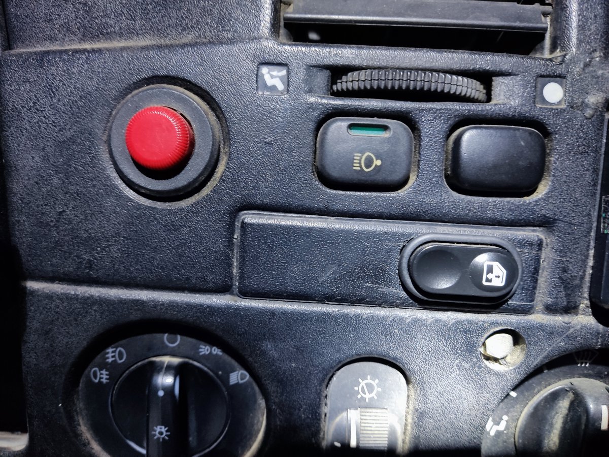

kalenda 3 Опубликовано 10 октября, 2021 Нашел причину - кнопка электро корректор фар была нажата, не заметил как нажал, думал что это не кнопка а индикатор какой то...Сейчас все отлично, по утрам 12, 6...12,8. Несколько дней отключал массу на ночь, пока сообразил... Поделиться сообщением Ссылка на сообщение Поделиться на другие сайты
странNik 244 Опубликовано 10 октября, 2021 Главное,что нашел причину. Поделиться сообщением Ссылка на сообщение Поделиться на другие сайты
Alex030569 6 566 Опубликовано 10 октября, 2021 31 минуту назад, kalenda сказал: Нашел причину - кнопка электро корректор фар была нажата, не заметил как нажал, думал что это не кнопка а индикатор какой то...Сейчас все отлично, по утрам 12, 6...12,8. Несколько дней отключал массу на ночь, пока сообразил... Кнопка же самовыключается,после выключения зажигания. Поделиться сообщением Ссылка на сообщение Поделиться на другие сайты
kalenda 3 Опубликовано 10 октября, 2021 Кнопка фиксируется в нажатом состоянии и индикация в ней загорается, при выключении зажигания ничего не меняется. Поделиться сообщением Ссылка на сообщение Поделиться на другие сайты
lostmedia 343 Опубликовано 11 октября, 2021 9 часов назад, kalenda сказал: кнопка электро корректор фар Это что ещё за кнопка? На корректор всегда крутилка-колёсико было. 1 Поделиться сообщением Ссылка на сообщение Поделиться на другие сайты

kalenda 3 Опубликовано 7 ноября, 2021 В 11.10.2021 в 06:57, lostmedia сказал: Это что ещё за кнопка? На корректор всегда крутилка-колёсико было. Да, похоже я перепутал, руководства нет у меня на мою модель, кнопка с зеленым индикатором, наверное обогрев? Поделиться сообщением Ссылка на сообщение Поделиться на другие сайты
