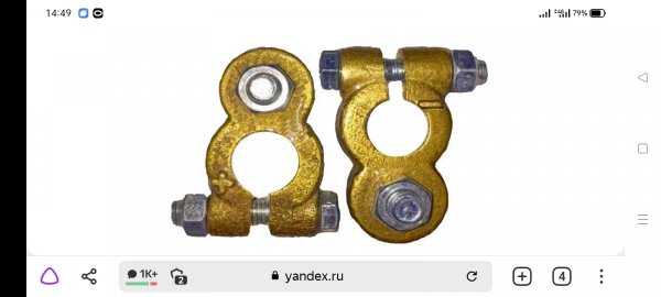

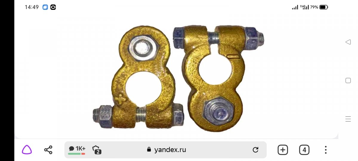

@B.V.A вот такие приглядел 300 руб ,грузовые.а кабель опрессовал наконечником.

соболевич
20 минут назад, aleks2 сказал:
Это возможно не латунь, а что то у них хрупкое есть, тянуть особо нельзя, лопаются Если напильником "пильнуть" видно хрупкую структуру. Брал похожие очень давно - латунь были.

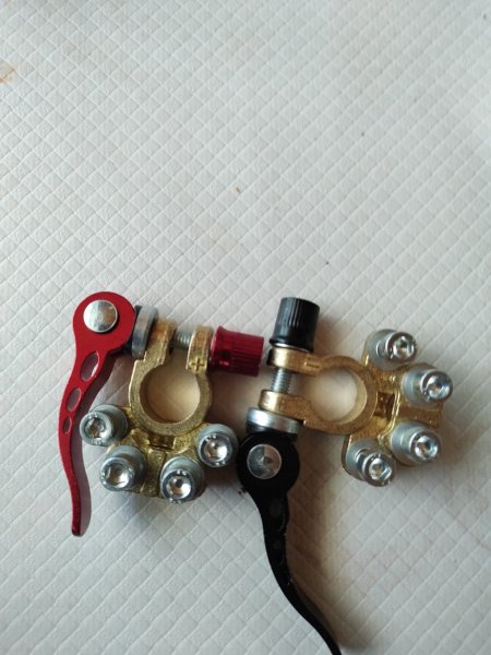

Валерий(69)
Вот есть такие быстросъёмные...
B.V.A
@Валерий(69)  зажим как на велике :huh:..
Валерий(69)
1 минуту назад, B.V.A сказал:
Купил на Али, а ставить лень...
