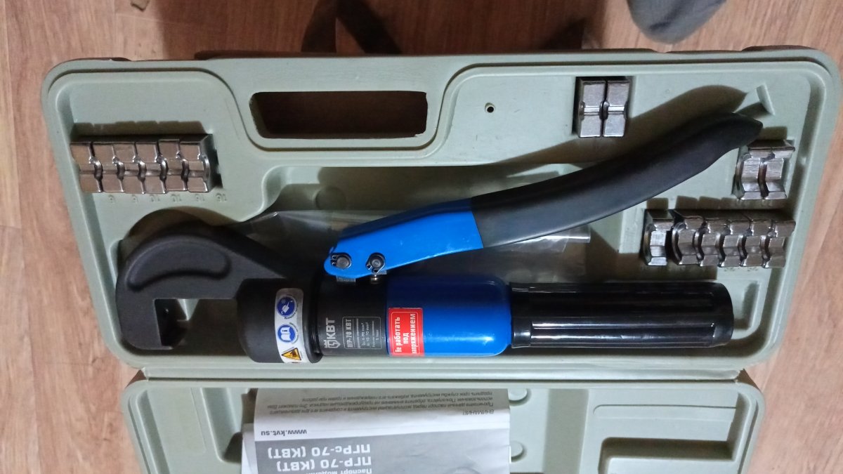

B.V.A 4 563 Опубликовано 20 марта, 2022 (изменено) 6 часов назад, PanDiman сказал: почему рамы клепают, а не варят ? Механическое соединение более надежное ! Клепка рам дешевле и проще, быстрее.. При сварке металл ведёт от нагрева, геометрия, напряжение.. Пайка мелких клеймм или проводов (скруток) нужна для лучшего контакта.. Ну и большенству зачем его покупать, к примеру гидравлику, если за пару копеек тебе его обожмут в магазине или сервисе.. раз в пять десять лет.. А так по идее).. каждый как хочет так и дор..ИТ .. Изменено 20 марта, 2022 пользователем B.V.A Поделиться сообщением Ссылка на сообщение Поделиться на другие сайты

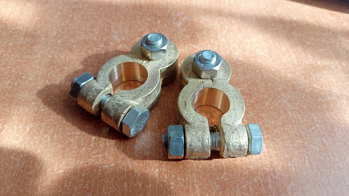

aleks2 1 179 Опубликовано 21 марта, 2022 И всё таки они латунные))) так страшно только наши могут сделать) Китай отдыхает) Поделиться сообщением Ссылка на сообщение Поделиться на другие сайты

ZAN57 3 379 Опубликовано 26 марта, 2022 В 21.03.2022 в 16:22, aleks2 сказал: И всё таки они латунные))) так страшно только наши могут сделать) Китай отдыхает) латунь пористая, явно куевые, отливались без ваккумации, половина шлак внутри и газы, пористые. Поделиться сообщением Ссылка на сообщение Поделиться на другие сайты

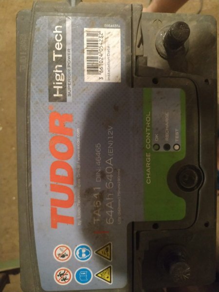

Алексей Ф. 9 269 Опубликовано 21 апреля, 2022 Если два дня заряжал АКБ 77амп.ч по 10 часов с перекурами на ночь и только на третий день стрелка зарядного упала с 7 до 2,5 А , то это значит, что пятилетний АКБ ещё жив и будет работать какое то время? Снял его с авто в конце прошлого сентября, долил воды и зарядил. Зимой ещё раз подзаряжал. Поделиться сообщением Ссылка на сообщение Поделиться на другие сайты
vlad75 348 Опубликовано 21 апреля, 2022 Для того, чтобы сделать вывод о емкости АКБ, его нужно разрядить. Поделиться сообщением Ссылка на сообщение Поделиться на другие сайты
ZAN57 3 379 Опубликовано 22 апреля, 2022 (изменено) 19 часов назад, Алексей Ф. сказал: . Если два дня заряжал АКБ 77амп.ч по 10 часов с перекурами на ночь и только на третий день стрелка зарядного упала с 7 до 2,5 А , то это значит, что пятилетний АКБ ещё жив и будет работать какое то время? Снял его с авто в конце прошлого сентября, долил воды и зарядил. Зимой ещё раз подзаряжал. Что хороший не факт (иногда дополнительно сопротивление снижается из-за выпавшего шлама между пластинами, он берёт на себя зарядный ток, а потом ускоряет саморазряд. Если зарядный ток не падает меньше 2,5А, значит это шлам подкорачивает, в норме до 0,5- 0,3А так то должно дойти), но надежда есть... Так то надо полный тренировочный цикл сделать- разрядить до 50-60%, когда под нагрузкой 20-30А, напряжение будет просаживаться до 10,5В, и после этого зарядить до упора, когда зарядный ток упадет до 0.3- 0,5А максимум (при 14,8- 15В напряжении заряда). Есть тестеры емкости после этого тренинга, да даже многие БК имеют тест АКБ в опциях. Неточно, но вполне понятно. Но 5 лет есть 5 лет. если иноземец, то еще годик поживет. Наш летом то-же ещё годик может крутить. Изменено 22 апреля, 2022 пользователем ZAN57 Поделиться сообщением Ссылка на сообщение Поделиться на другие сайты
PanDiman 1 434 Опубликовано 22 апреля, 2022 Только что, ZAN57 сказал: Что хороший не факт (иногда дополнительно сопротивление снижается из-за выпавшего шлама между пластинами, он берёт на себя зарядный ток, а потом ускоряет саморазряд), но надежда есть... Так то надо полный тренировочный цикл сделать- разрядить до 50-60%, когда под нагрузкой 20-30А, напряжение будет просаживаться до 10,5В, и после этого зарядить до упора, когда зарядный ток упадет до 0.3- 0,5А максимум (при 14,8- 15В напряжении заряда). Есть тестеры емкости после этого тренинга, да даже многие БК имеют тест АКБ в опциях. Неточно, но вполне понятно. Но 5 лет есть 5 лет. если иноземец, то еще годик поживет. Наш летом то-же ещё годик может крутить. насколько знаю, разряжать надо по госту до 10,5 В и определенным током в зависимости от емкости акб. 1 Поделиться сообщением Ссылка на сообщение Поделиться на другие сайты

Алексей Ф. 9 269 Опубликовано 22 апреля, 2022 Какой иноземец! Тюмень Премиум! Куплен в ноябре 16 года, тыщ 250 с ним проехал, пять зим, воду доливал раза три. Вчера притащил такой же годовалый домой, с сентября стоял на авто, последние два месяца редко работал, авто больше стояло с середины февраля. Часов за 6 упал ток с 7 до 1. Воды почти не доливал, везде больше сантиметра уровень на пластинами. Проверял пластиковой прозрачной трубочкой для коктейлей. Прожег футболку брызгами, пока мыл в ванной или уровень проверял(( Поделиться сообщением Ссылка на сообщение Поделиться на другие сайты
Денис22 362 Опубликовано 7 июня, 2022 В 22.04.2022 в 11:53, Алексей Ф. сказал: Куплен в ноябре 16 года, Вот и у меня куплен в 2017 году. А вчера решил его подзарядить снял с машины. Подключил ЗУ, а ток зашкал. Я померил напряжение хх на АКБ 6,5В. Стоит ли с ним развлекаться? Вот вопрос. Поделиться сообщением Ссылка на сообщение Поделиться на другие сайты
