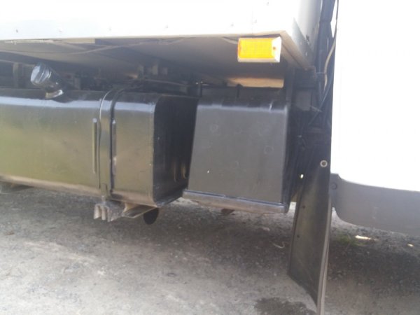

jeka1981 500 Опубликовано 17 сентября, 2022 (изменено) 1 минуту назад, aleks2 сказал: может на раму поставить большой? у меня на раме стоит сотка Изменено 17 сентября, 2022 пользователем jeka1981 2 1 Поделиться сообщением Ссылка на сообщение Поделиться на другие сайты
aleks2 1 181 Опубликовано 17 сентября, 2022 @jeka1981 сфоткай как сделал! Поделиться сообщением Ссылка на сообщение Поделиться на другие сайты
jeka1981 500 Опубликовано 17 сентября, 2022 Только что, aleks2 сказал: сфоткай как сделал! выше подправил сообщение Поделиться сообщением Ссылка на сообщение Поделиться на другие сайты
Alex030569 6 793 Опубликовано 17 сентября, 2022 (изменено) У меня на 132 А/ч стоит на раме.Сейчас бы поставил под расширительный бачок.Тем более площадки крепления продают на Авито.Сотка влазит туда после небольших доработок Изменено 17 сентября, 2022 пользователем Alex030569 Поделиться сообщением Ссылка на сообщение Поделиться на другие сайты
aleks2 1 181 Опубликовано 17 сентября, 2022 @jeka1981 от чего взял ящик?кому на раму надо кидать? Поделиться сообщением Ссылка на сообщение Поделиться на другие сайты
jeka1981 500 Опубликовано 18 сентября, 2022 6 часов назад, aleks2 сказал: от чего взял ящик? вроде от газона Поделиться сообщением Ссылка на сообщение Поделиться на другие сайты
aleks2 1 181 Опубликовано 18 сентября, 2022 @jeka1981 косу с рамы на двигатель дополнительную нужно кидать? Поделиться сообщением Ссылка на сообщение Поделиться на другие сайты
jeka1981 500 Опубликовано 18 сентября, 2022 4 часа назад, aleks2 сказал: косу с рамы на двигатель дополнительную нужно кидать? масса от акб зацеплена на двигатель.от двигателя проддублированна на раму и кабину,плюс от акб сразу на стартер идет.провод сварочный медный использовал толсты назнание не помню 1 1 Поделиться сообщением Ссылка на сообщение Поделиться на другие сайты

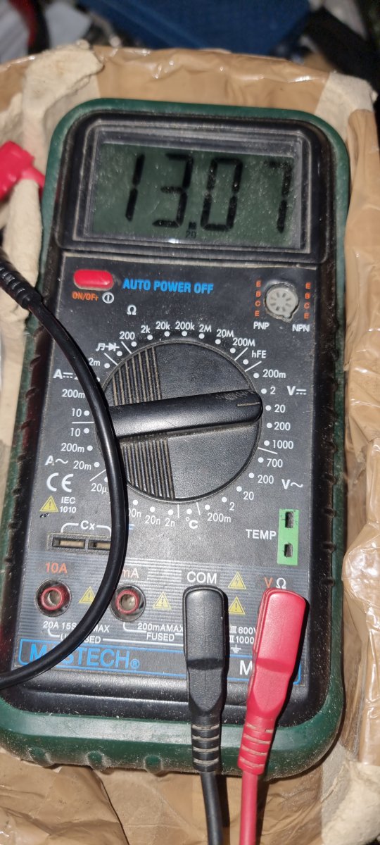

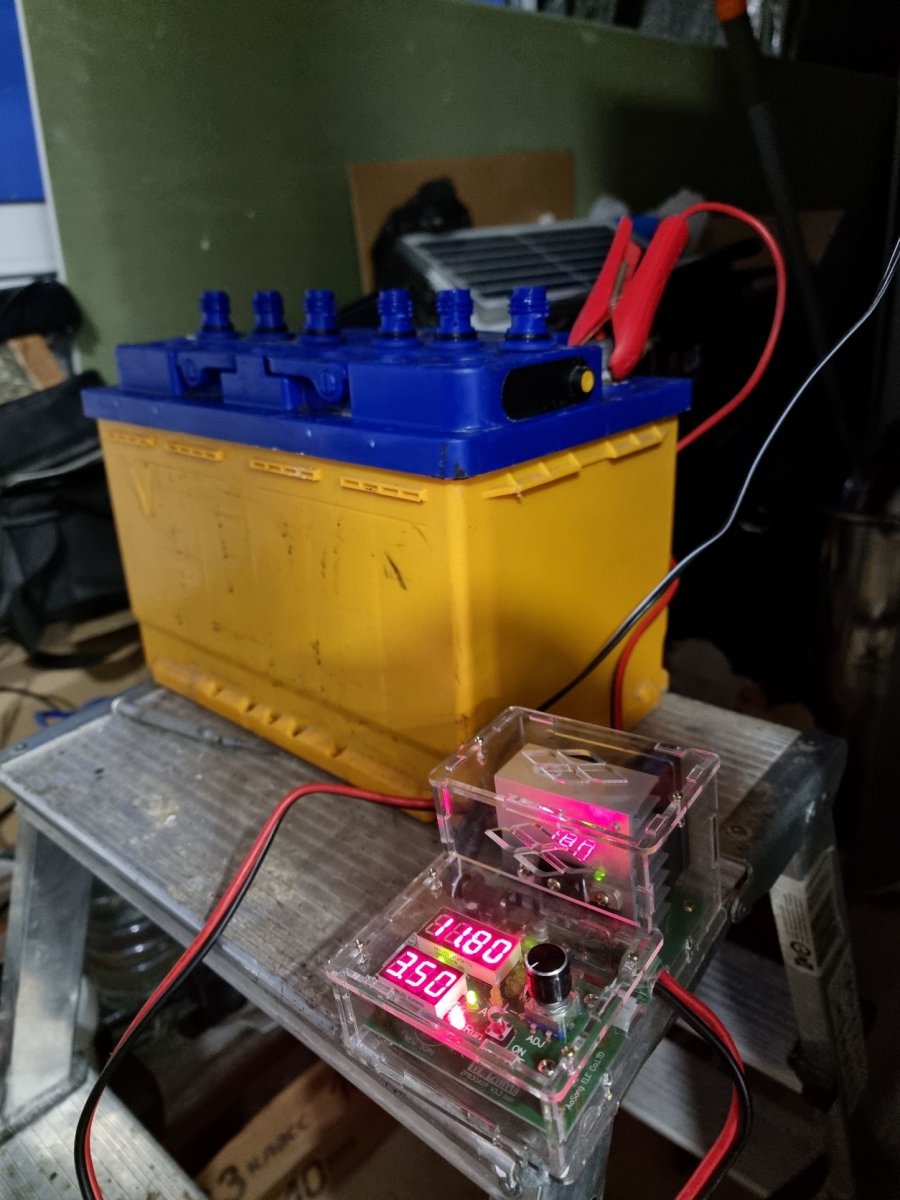

PanDiman 1 775 Опубликовано 30 октября, 2022 Сделал КТЦ для своего 1,5 годовалого аккумулятора АКОМ EFB 75 А/Ч. Разряжал током 3,5 А до 10,5 В, прибор показал, что в аккумуляторе 55 А/ч. Заряжал потом его 2,5 дня с перерывами. В итоге плотность 1,29, напряжение после трех суток простоя 13.07 В. 1 Поделиться сообщением Ссылка на сообщение Поделиться на другие сайты

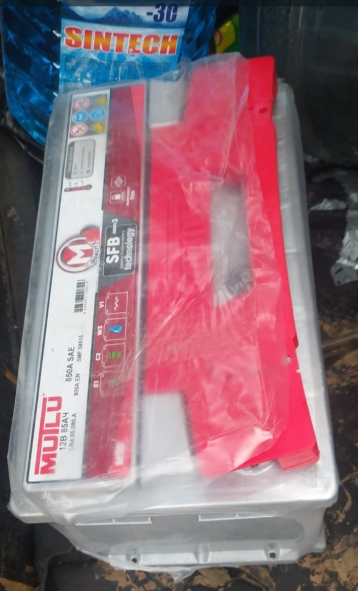

Alex030569 6 793 Опубликовано 31 октября, 2022 В 30.10.2022 в 15:18, Alex030569 сказал: Пошел заводить газель,а стартер не крутит-сел АКБ. Поставил на зарядку.Вечером посмотрим. Открыл борт-журнал,Топла 95 была куплена в 2019 году,в первых числах января.Получается отслужил без малого 4 года или 200 тыс.км.Впринципе неплохо. Сейчас встал вопрос,что брать? Взял Мутлу 85 а/ч,ценник 6850 руб. 22 часа назад, PanDiman сказал: Сделал КТЦ для своего 1,5 годовалого аккумулятора АКОМ EFB 75 А/Ч. Разряжал током 3,5 А до 10,5 В, прибор показал, что в аккумуляторе 55 А/ч. Заряжал потом его 2,5 дня с перерывами. В итоге плотность 1,29, напряжение после трех суток простоя 13.07 В. Кальциевый АКБ? Под вопросом тогда это КТЦ. Не любят кальциевые АКБ такой глубокий разряд. Поделиться сообщением Ссылка на сообщение Поделиться на другие сайты

PanDiman 1 775 Опубликовано 2 ноября, 2022 В 31.10.2022 в 17:15, Alex030569 сказал: Кальциевый АКБ? Под вопросом тогда это КТЦ. Не любят кальциевые АКБ такой глубокий разряд. АКОМ + EFB Поделиться сообщением Ссылка на сообщение Поделиться на другие сайты

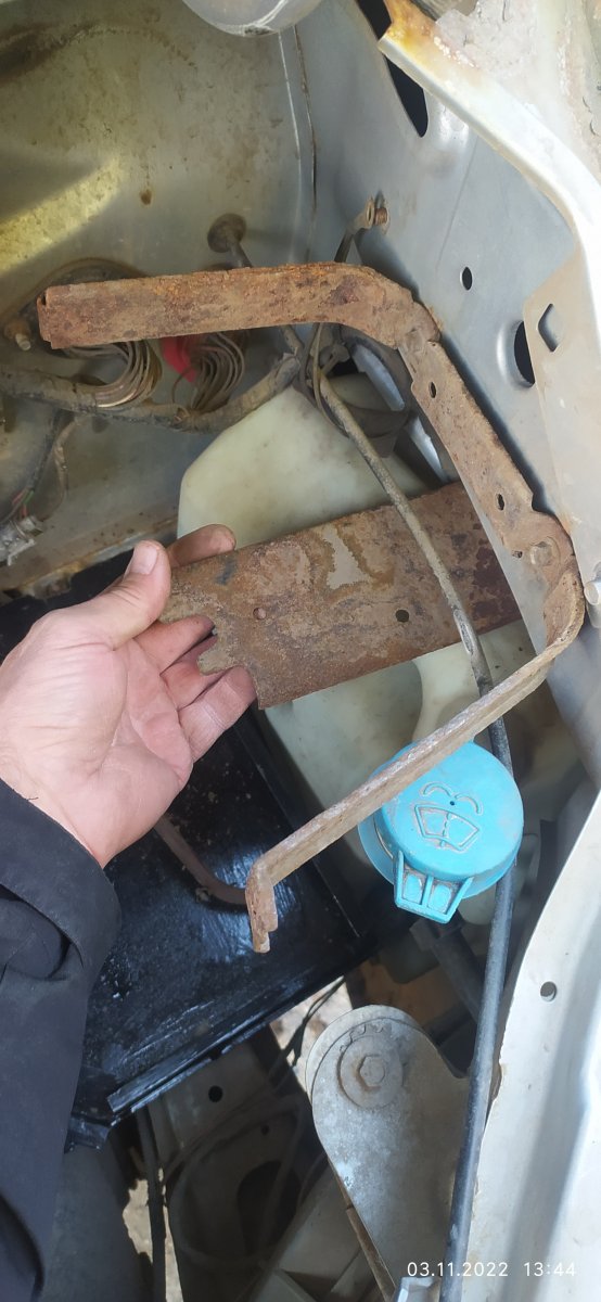

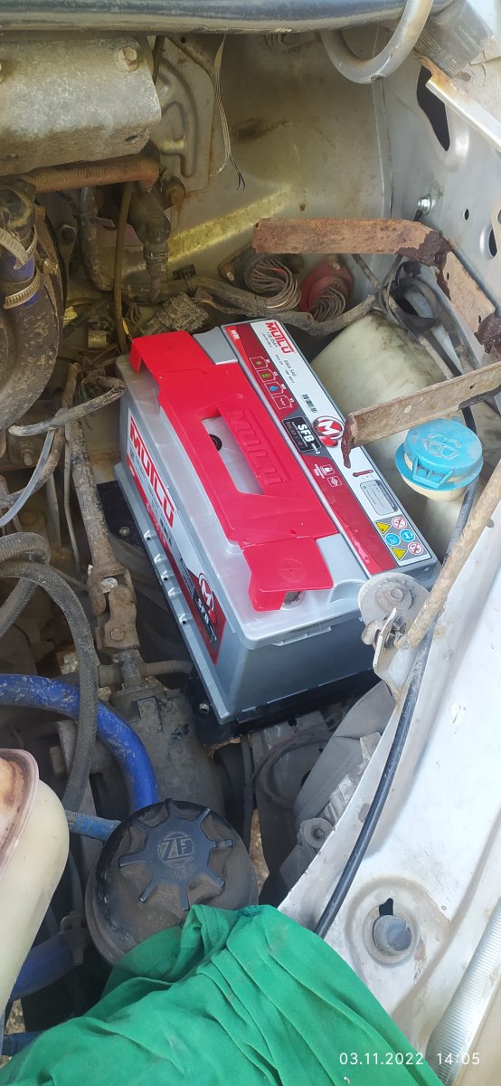

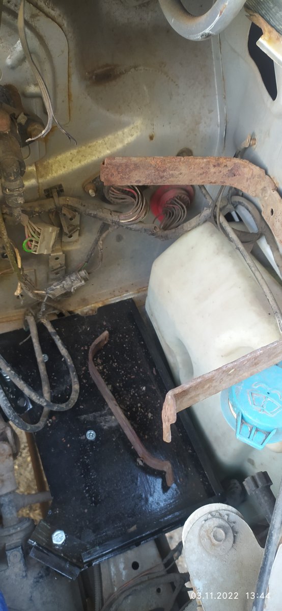

Alex030569 6 793 Опубликовано 3 ноября, 2022 Сегодня начал устанавливать второй АКБ под капот.Площадку без доработки не установить.Отверстия под винты крепления пришлось пересверливать,АКБ не влазил,упирался в проводку.Под бачком стоит поддерживающая площадка,ее надо убрать,т.к. шланг с бочка упирается в нее.Бачек расширительный надо повернуть на 90 градусов против часовой стрелки.Но шланг придется удлинять.Этого Я не предусмотрел.Поэтому работы пока приостановлены. 2 Поделиться сообщением Ссылка на сообщение Поделиться на другие сайты
PanDiman 1 775 Опубликовано 3 ноября, 2022 не удобно наверное потом будет обслуживать под расширительным бачком ? или он легко в бок сдвигается ? Поделиться сообщением Ссылка на сообщение Поделиться на другие сайты
Alex030569 6 793 Опубликовано 3 ноября, 2022 33 минуты назад, PanDiman сказал: не удобно наверное потом будет обслуживать под расширительным бачком ? или он легко в бок сдвигается ? Сказали можно вытащить в сторону движка.Да и не долго снять расширительный,всего один болт открутить. Поделиться сообщением Ссылка на сообщение Поделиться на другие сайты

aleks2 1 181 Опубликовано 6 декабря, 2022 В 30.10.2022 в 17:20, PanDiman сказал: Сделал КТЦ для своего 1,5 годовалого аккумулятора АКОМ EFB 75 А/Ч. Разряжал током 3,5 А до 10,5 В, прибор показал, что в аккумуляторе 55 А/ч. Заряжал потом его 2,5 дня с перерывами. В итоге плотность 1,29, напряжение после трех суток простоя 13.07 В. Это АКОМ ефб? А какое максимальное напряжение ставил? Какой алгоритм заряда? Поделиться сообщением Ссылка на сообщение Поделиться на другие сайты
