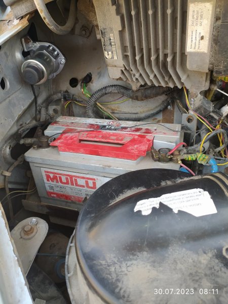

Alex030569 6 758 Опубликовано 30 июля, 2023 Собрался установить выключатель массы.Не могу найти место.Может у кого то есть фотки,как сделано? Пока поставил сюда. 1 Поделиться сообщением Ссылка на сообщение Поделиться на другие сайты

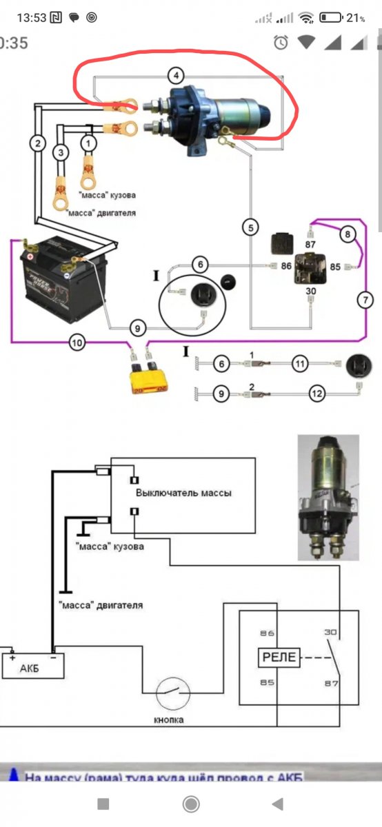

Alex030569 6 758 Опубликовано 30 июля, 2023 (изменено) 8 минут назад, rusgg сказал: С пультом прикольнее, особенно по дороге если нечайно нажмеш, и будеш ехать пока эбу мотора не сгорит А если через реле подключить кнопку? И вообще,чего то у меня не получается подключить выключатель? Нет зарядки после подключения.Может из за того,что не соединил контакт на управляещем выходе с массой? Кнопку пока не подключал,только массовые провода.Заводит вяло и зарядки нет. Изменено 30 июля, 2023 пользователем Alex030569 Поделиться сообщением Ссылка на сообщение Поделиться на другие сайты
rusgg 4 003 Опубликовано 30 июля, 2023 Только что, Alex030569 сказал: А если через реле подключить кнопку? Если только хочеш маленькую кнопку, не родную У этого вм ток переключения хороший, на севшем АКБ не сработает, по этому и кнопка такая мощная Поделиться сообщением Ссылка на сообщение Поделиться на другие сайты
vlad75 358 Опубликовано 30 июля, 2023 2 часа назад, Alex030569 сказал: И вообще,чего то у меня не получается подключить выключатель? Нет зарядки после подключения.Может из за того,что не соединил контакт на управляещем выходе с массой? Это те симптомы, из-за которых я отключил этот выключатель. Поделиться сообщением Ссылка на сообщение Поделиться на другие сайты
rusgg 4 003 Опубликовано 30 июля, 2023 2 часа назад, Alex030569 сказал: Заводит вяло и зарядки нет. Потери в этой штуке есть по любому. Зарядки нет - непонятная информация, генератор даёт зарядку, может сдох На сколько она ампер рассчитана интересно Если она сейчас такие потери вносит, то зимой будет хуже Поделиться сообщением Ссылка на сообщение Поделиться на другие сайты
