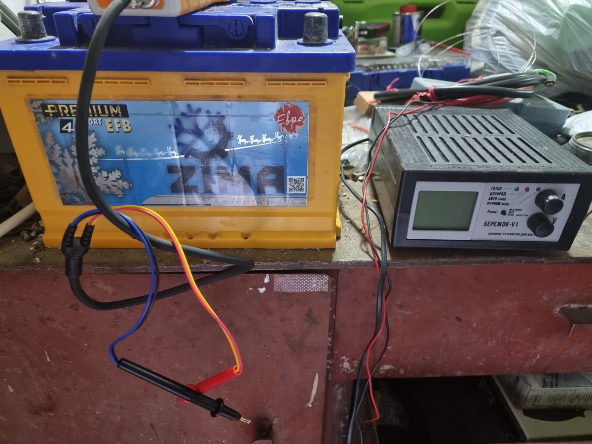

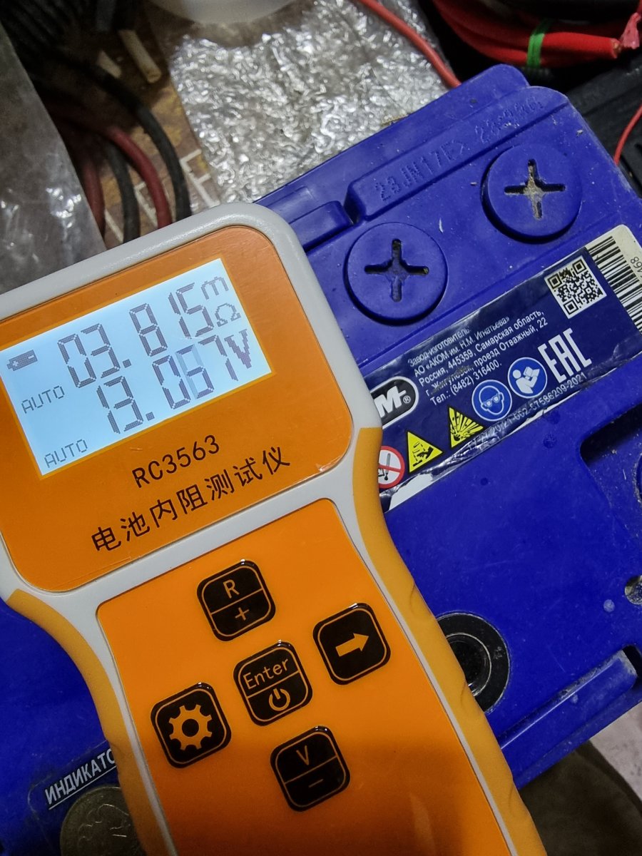

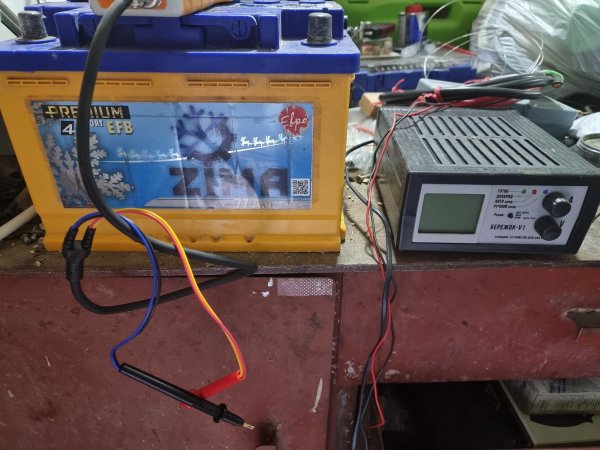

PanDiman 1 912 Опубликовано 4 сентября, 2023 (изменено) АКБ два с небольшим года. Заряжаю бережком. сопротивление 3,815 мОм Изменено 4 сентября, 2023 пользователем PanDiman 1 Поделиться сообщением Ссылка на сообщение Поделиться на другие сайты
странNik 247 Опубликовано 5 сентября, 2023 Что такое два года для новой,хоть с Бережком,хоть совсем без ЗУ. Поделиться сообщением Ссылка на сообщение Поделиться на другие сайты
rusgg 4 003 Опубликовано 6 сентября, 2023 За две зимы можно убить АКБ не вниманием так что он третью не переживет И там уже никакой бережек не поможет 1 Поделиться сообщением Ссылка на сообщение Поделиться на другие сайты

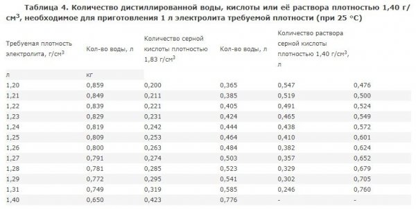

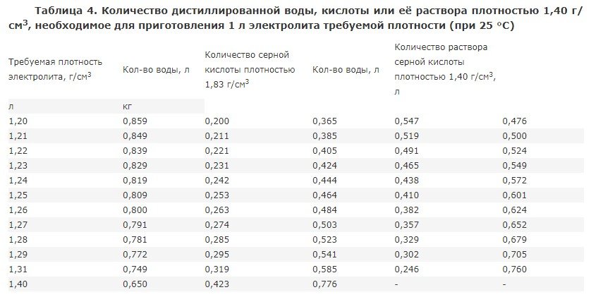

PanDiman 1 912 Опубликовано 7 сентября, 2023 считаю, что процедуру по добавлению воды (понижению плотности электролита) можно в южных регионах проводить, у нас не так сильно жарко Поделиться сообщением Ссылка на сообщение Поделиться на другие сайты

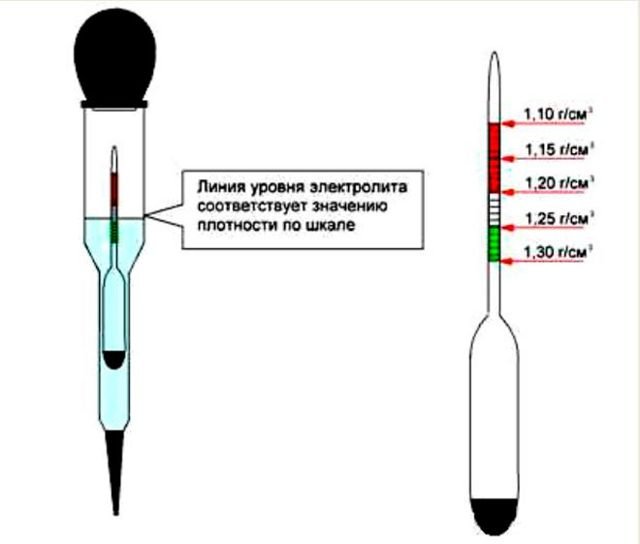

rusgg 4 003 Опубликовано 7 сентября, 2023 @PanDiman как понять считаю? Это называется измеряю плотность. А посчитать там что-то сложно. Поделиться сообщением Ссылка на сообщение Поделиться на другие сайты
Alex030569 7 058 Опубликовано 7 сентября, 2023 39 минут назад, PanDiman сказал: считаю, что процедуру по добавлению воды (понижению плотности электролита) можно в южных регионах проводить, у нас не так сильно жарко А разве должна понижаться плотность при добавлении воды? Кислота не испаряется,испаряется только вода.Плотность задают на заводе. 1 Поделиться сообщением Ссылка на сообщение Поделиться на другие сайты
jeka1981 502 Опубликовано 7 сентября, 2023 8 минут назад, Alex030569 сказал: А разве должна понижаться плотность при добавлении воды? Кислота не испаряется,испаряется только вода. ну нынче у нас лето жаркое. вода из акб хоть как испаряется.электролит становится плотностью выше.доливкой систилята корректирую плотность.на зиму так же могу если есть необходимость подкорректировать плотность электролита. такая процедура для акб ему точно не навредит Поделиться сообщением Ссылка на сообщение Поделиться на другие сайты
PanDiman 1 912 Опубликовано 7 сентября, 2023 9 минут назад, Alex030569 сказал: А разве должна понижаться плотность при добавлении воды? Кислота не испаряется,испаряется только вода.Плотность задают на заводе. замерь плотность до добавлении воды и после. 20 минут назад, rusgg сказал: @PanDiman как понять считаю? Это называется измеряю плотность. А посчитать там что-то сложно. под словом считаю я имел в виду, что имею свое мнение, а так расчет можно сделать ) Поделиться сообщением Ссылка на сообщение Поделиться на другие сайты
Alex030569 7 058 Опубликовано 7 сентября, 2023 1 час назад, PanDiman сказал: замерь плотность до добавлении воды и после. Так это не корректное измерение будет.Часть кислоты ушла в пластины,надо заряжать,что бы выгнать ее от туда,+после доливки воды,она будет стоять вверху,кислота внизу и опять же надо заряжать,что бы перемешался электролит.Вот после полной зарядки и надо замерять плотность 1 Поделиться сообщением Ссылка на сообщение Поделиться на другие сайты
