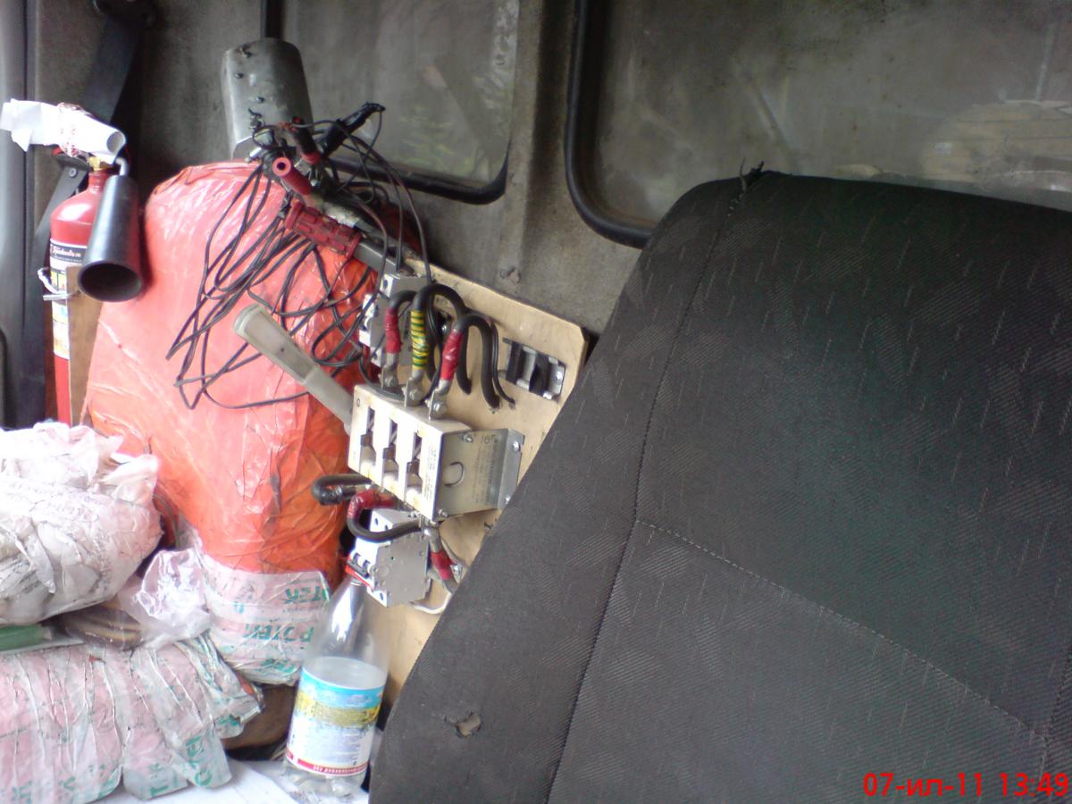

Кирилл
post-9-0-39537700-1445444110_thumb.jpg ой да лан вам, дифы...
Татарин
attachicon.gifDSC05567.JPG ой да лан вам, дифы...
Надеюсь(очень сильно-сильно)что это не твой пепелац. :blink:
ага .вещЬ...
Вот тебе Сергей и "Смех и грех" :D
sasha71
Эт кабина газели или Ан 24? Неужели правда действует?
Alex030569
Видать чумовая тачка!!!
Кирилл
реальный самоделкин ездил, там еще в ногах пассажира преобразователь 12-220:самодельный стоял. Тент на четырёх дрелях поднимался
dmn
Кедр, Это у тебя???
Кедр
Нет.. Нет этого человека на этом сайте.. Нам столько предов и не надо у него персональный комп по кабине разбросан
Раза в 3 больше требуется их.. Работают они отлично на 12 вольт
Toyota007
А если разобраться,вольтаж для них значения не имеет,для них главное ампераж.
Думаю,это должно жить.
