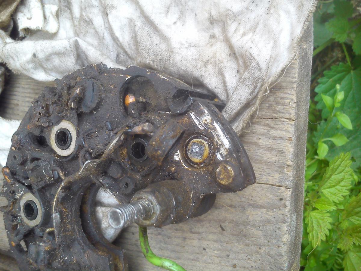

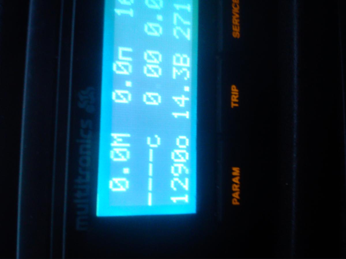

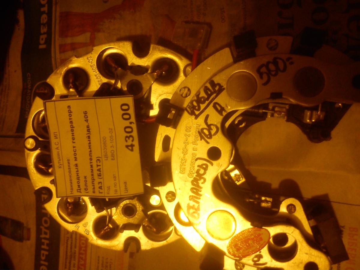

GAZ-2752
Пропала зарядка сегодня...вскрытие показало, мост сдох, заменил и вперед.
