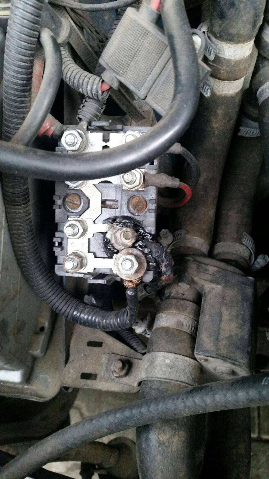

Друзья подскажите из за чего провод с гены может так плавить блок предохранителей .

Здравствуй "Серый"!  Так  "красиво" плавятся провода как правило от КЗ . Если провод оплавлен до генератора то КЗ в генераторе или от блока предохранителей и до места где коротит . Попробуй внимательно отследить. Я думаю так.

Провод оплавился примерно на сантиметр , это место не может не за что коротнуть да и крышка стояла .
Завтра может его вытянуть из гофры и глянуть ?
С виду все защитная гофра на проводе хорошая .

Если провод дальше цел , то нельзя исключать плохой контакт в месте подсоединения к колодке предохранителей. Тогда тщательно зачистить сам провод , шайбы и затянуть аккуратно и внимательно. Если коротит ген. то провод будет оплавлен и в точке подключения к генератору , т.е . - до "упора" в КЗ. Там , наверное , можно глянуть не снимая гофру.
Кирилл
это всего лишь плохой контакт, или на болту, или в наконечнике с проводником.
