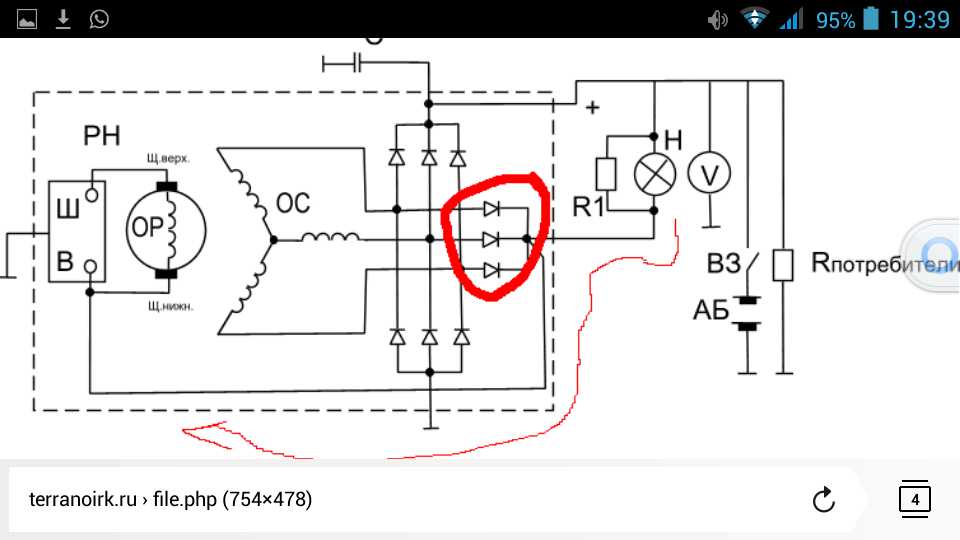

неисправность доп диодов в диодном мосте, которые питают РН, видимо обрыв, (перегорели).

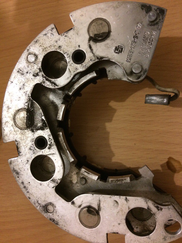

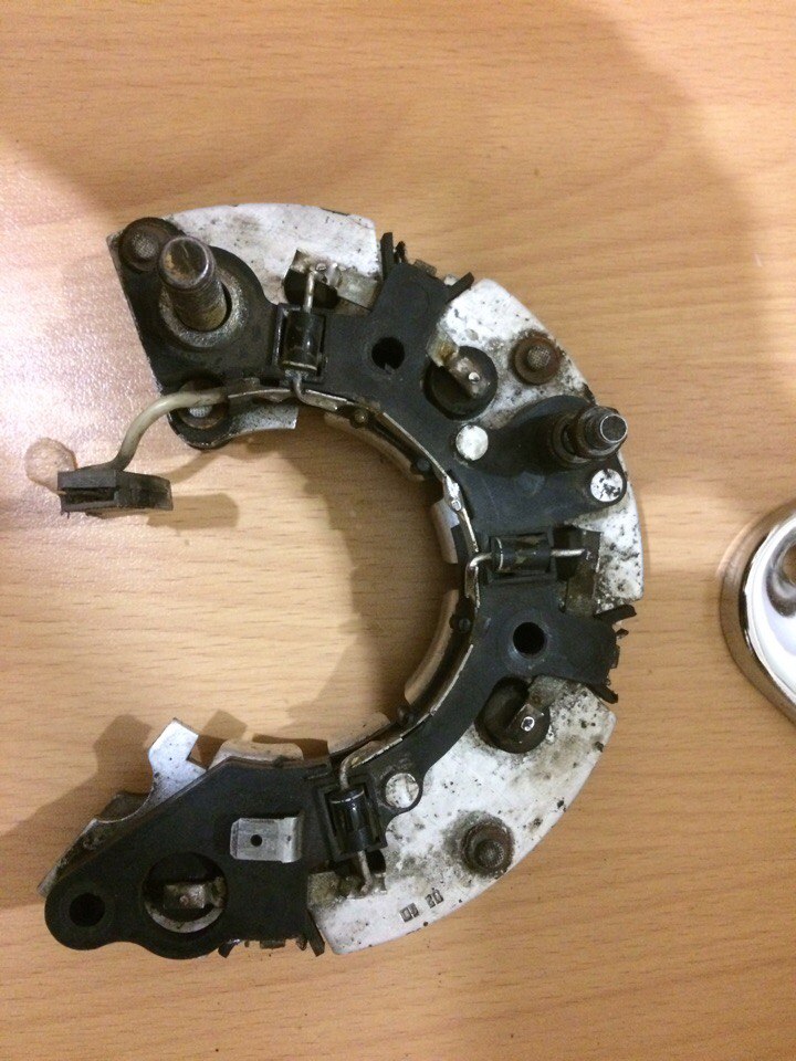

мужики, подскажите такой момент, перепаял сейчас диодный мост, еле нашёл подходящий, поставил всё на место, а толку ноль,  контролька в щитке перестала гореть, в связи с чем появился вопрос, если на тонкий провод я даю 12в через лампочку, зарядка должна же пойти? если тонкий соединить с + акб через прозвонку, то лампочка в ней должна гореть или нет?
Spas750
Если контрольку на акум подключеш, то она должна гореть ак штатная, зарядка пойти, только не заглушеш пока не отключеш.
А вот зачем перепаивал? Тот мост откусываеш по бокам от петель, ставил обычный мост и собираеш, т.е. петли остаются припаяны на месте.
Романыч 31
мосту жопка пришла, вот и сделал вроде по фен шую, а заряд вообще не хочет идти, и на болтик тонкий пробовал питание с акб дать и на фишку, толку нет, а завтра надо утром на выезд

сделал я всё таки зарядку, но осталась другая загадка, теперь зарядка идёт, но контрольная лампочка не горит, лампочка новая, стоит ли копать причину или оставить так?
Spas750
Так ты за место родной контрольку подключал? Если будет работать как положено, то дело в машине или приборе.

Вот схема генератора если будешь разбираться.
Романыч 31
Ну смотри сам, если не напрягает и есть вольтметр, орентируйся по нему.

Если на основном выходе с генератора + нет окислений, штырь не болтается не прокручивается, в общем надёжный контакт с диодным мостом обеспечен, то дело может быть в неисправности основных диодов моста (обрыв) или неисправности доп диодов моста (коротыш) в общем в диодном мосту проблема.
