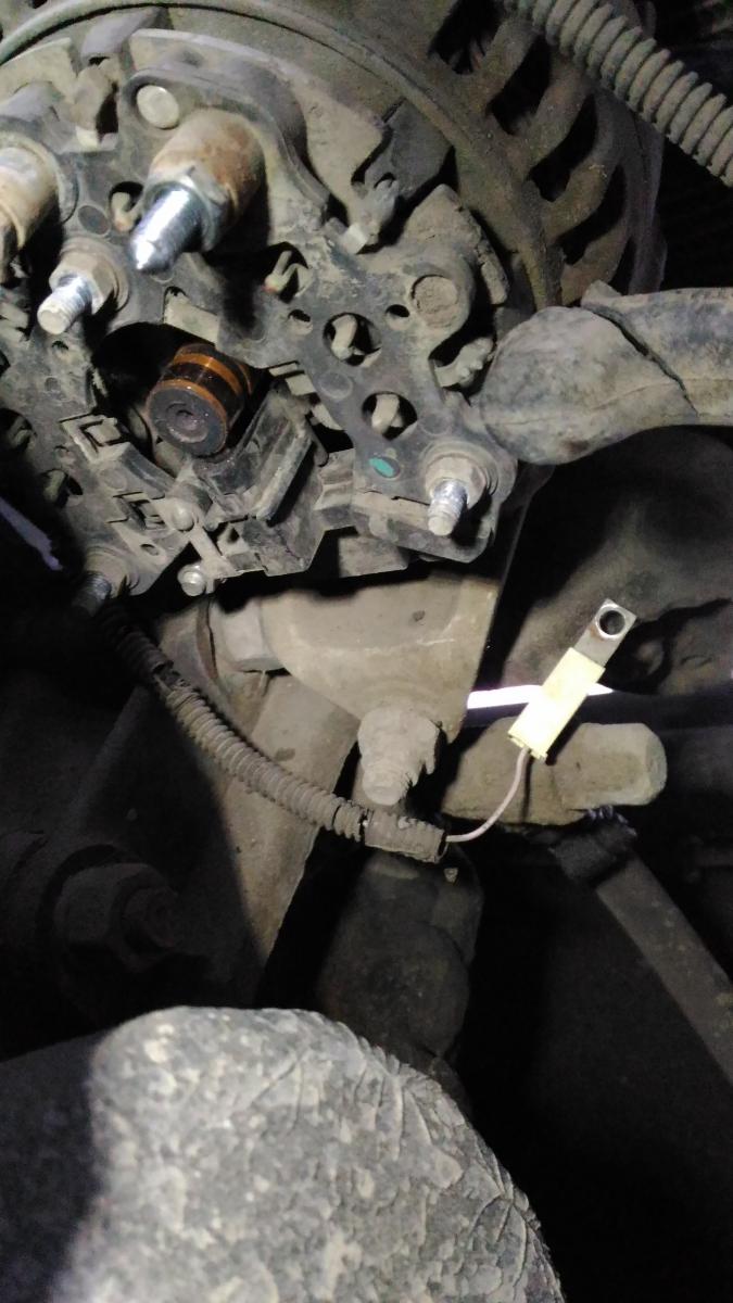

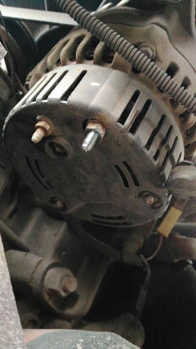

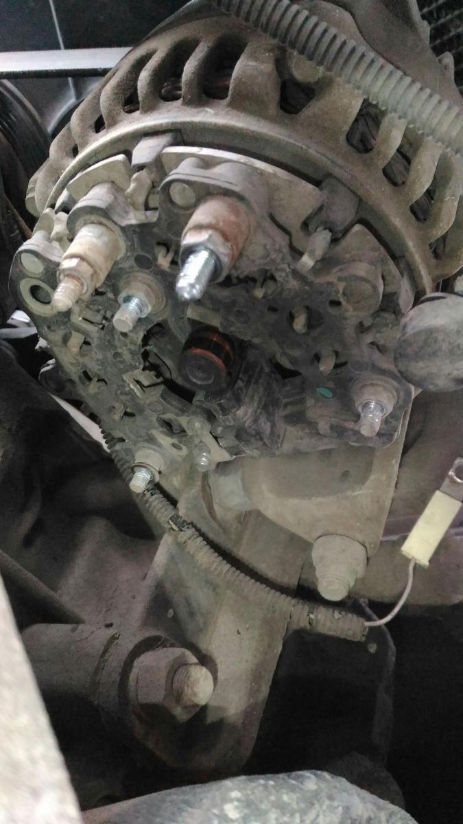

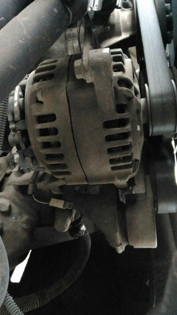

Pavel24
Уважаемые форумчане!
Подскажите пожалуйста, что это за генератор? Не могу на него найти РН. Все магазины нашего города проехал, без результата( Двигатель УМЗ 4216 2014г. С ув.

гога
А сам РР продавцам показывал? Как вообще искал? И здесь фото самого РР выложи. Если на гене нет ни какой маркировки, то на РР должна какая то быть.
