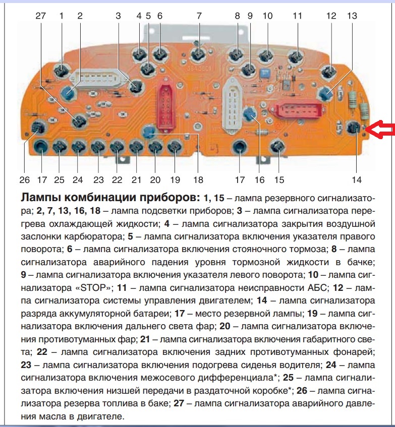

Скажите, откуда генератор берет возбуждение? На схемах нарисован провод идущий от блока предохранителей под капотом. А на деле этот провод идет куда-то в коммутатор. Газель 2705, ЗМЗ-406 карбюратор.
И как добраться до индикатора зарядки в щитке? Если все лампы подсветки там просто вынимаются, то индикатора  не видно. Надо снимать плату и с внутренней стороны он (индикатор)?

шурик 60
Для пуска, от контрольной лампы в приборке, но может самовозбуждаться если газануть.
Это основной выход с генератора, неправильно читаешь схему или не ту схему смотришь.
Коммутатора у тебя нет, есть мозги ЭБУ.

Yuroy
Как добраться до этой контрольной лампы?
шурик 60
Yuroy
Спасибо. Но эта лампа у меня не сгоревшая. Колодки на панели чистые, не окислившиеся. А питания на проводе возбуждения нет. Куда еще глянуть?

шурик 60
Сама контрольная лампа горит при включении зажигания? Если нет, ищи обрыв в цепи.
