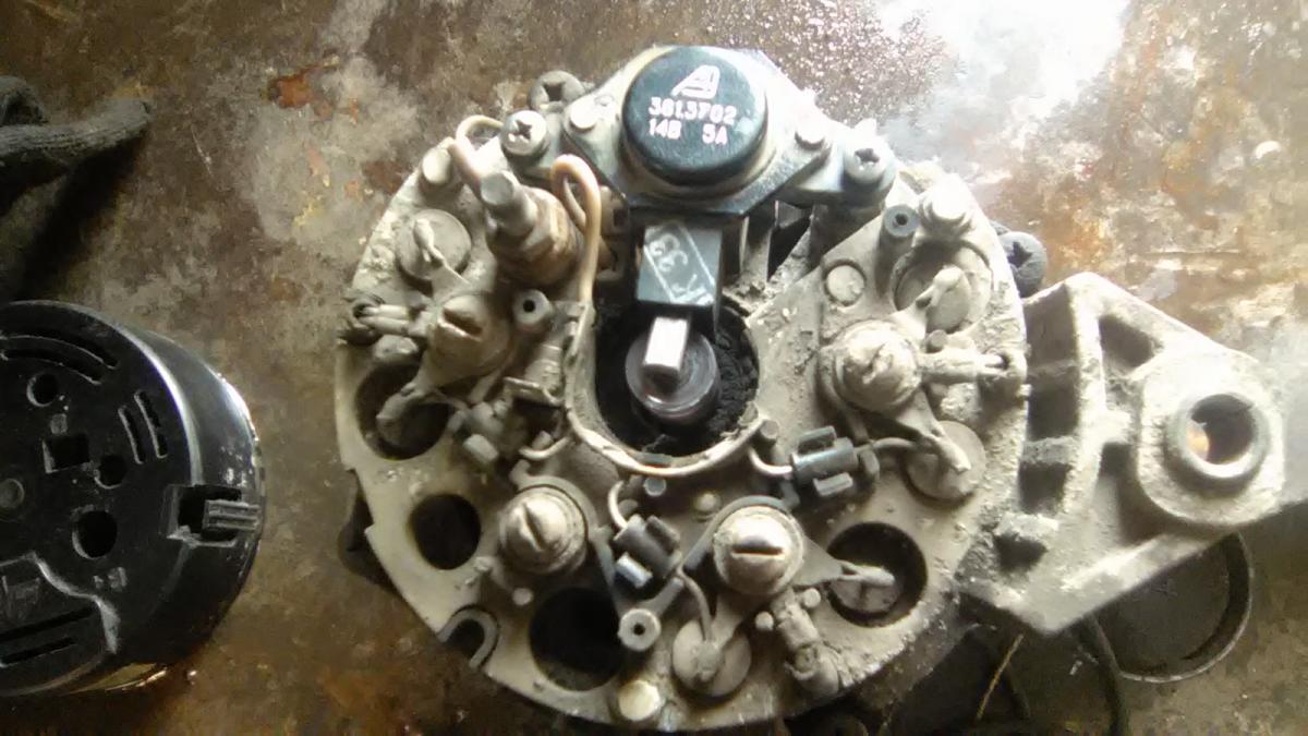

Заехал приятель. Говорит,сменил интегралку а зарядки нет. Заодно и подшипники сменить

Vovka31
Это ж сколько лет генератору, что диодный мост весь зацвел от грязи?! Или по болотам топите весь двигатель?
вангую, шо если эту грязь почистит с гены, то зарядка появится.
