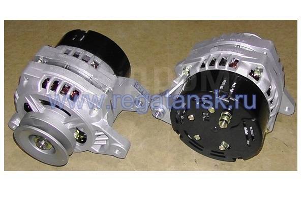

ГЕНЕРАТОР 161.3771 УАЗ 2206, УАЗ 3151, УАЗ 3303, УАЗ 3741, УАЗ 3962, УАЗ 3909, С ДВИГАТ.УМЗ 4178, 4218, ПРИМ. 14В, 65А 161.3771
Такой?
Плюс через лампочку на D+ и усё
Плюс на разъёме 2-х выводном который ранее шёл на генератор

недавно писал про генератор, в НН на рынке брал от УМЗ 4216, такой
Генератор ГАЗель Бизнес, Соболь Бизнес, УАЗ дв. УМЗ 421, 417, 4216, 4218, Евро 3, 4, 14В, 100А, одноручейковый, шкив под широкий ремень на Дроме
на 120А
на 120А
У меня самый обычный, для карбовых умз, на 65 а. И мне его хватает на все. Вопрос в подключении проводов.
