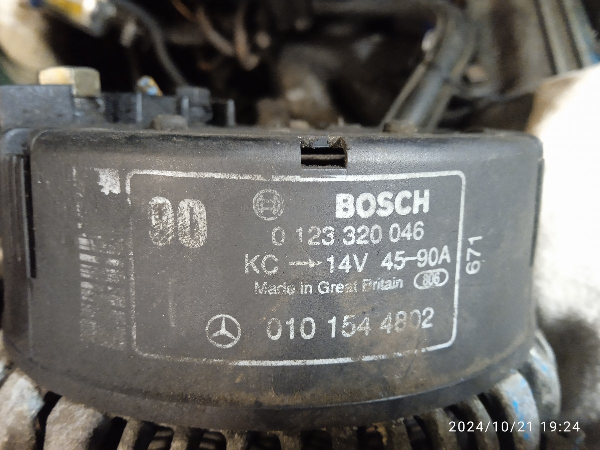

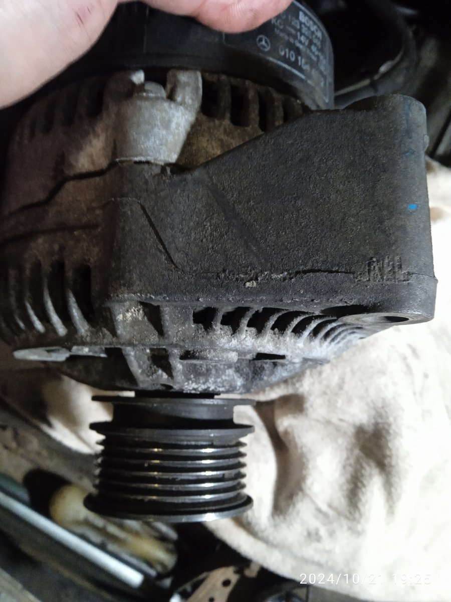

Гулять, так гулять.
На 406 по ушам встанет ген от МБ.
Он ещё и с обгонной муфтой.

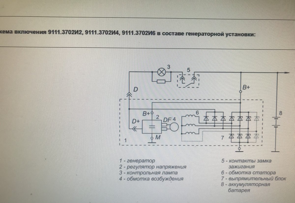

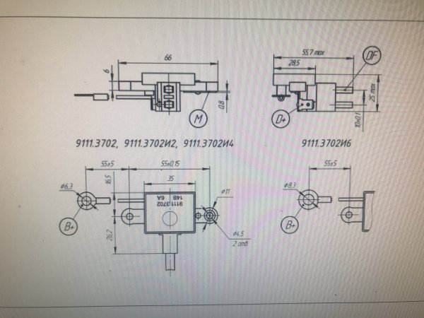

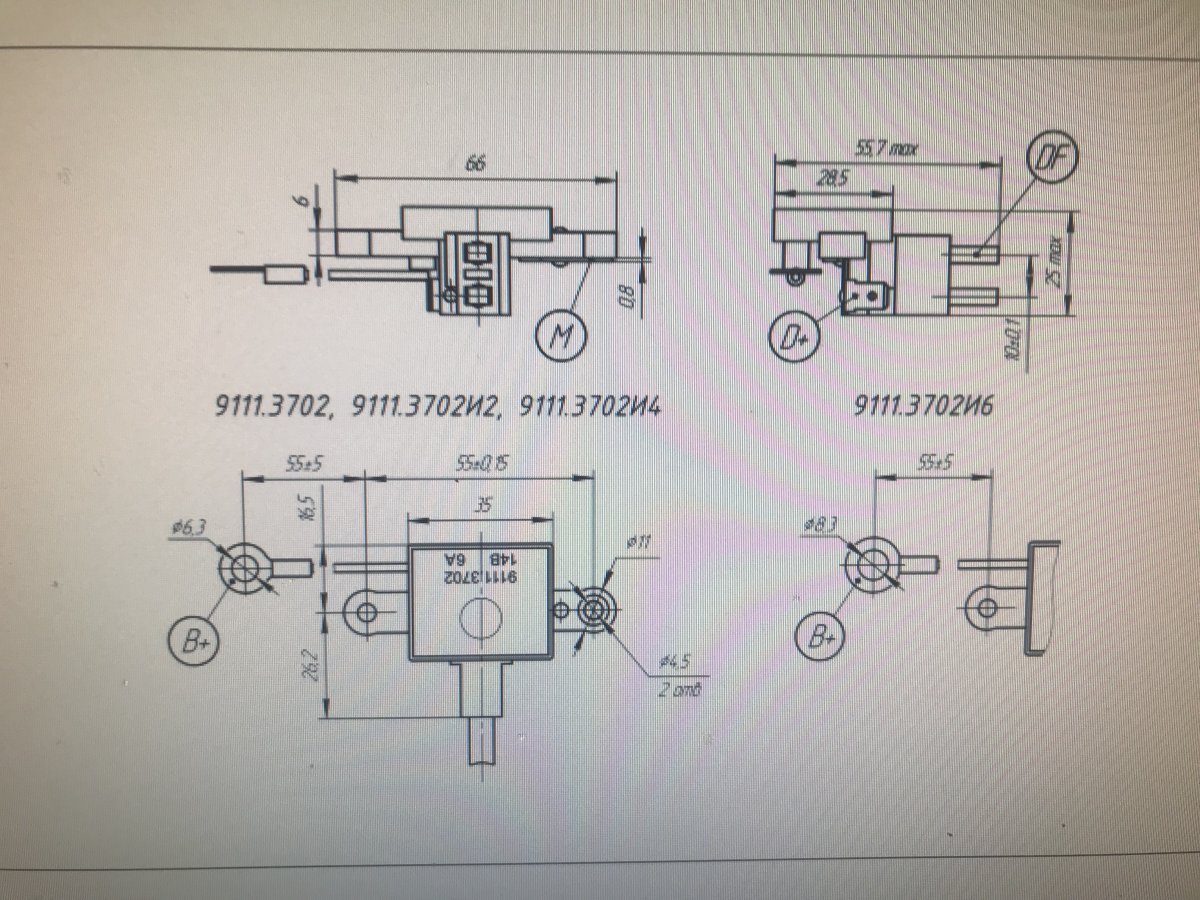

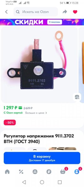

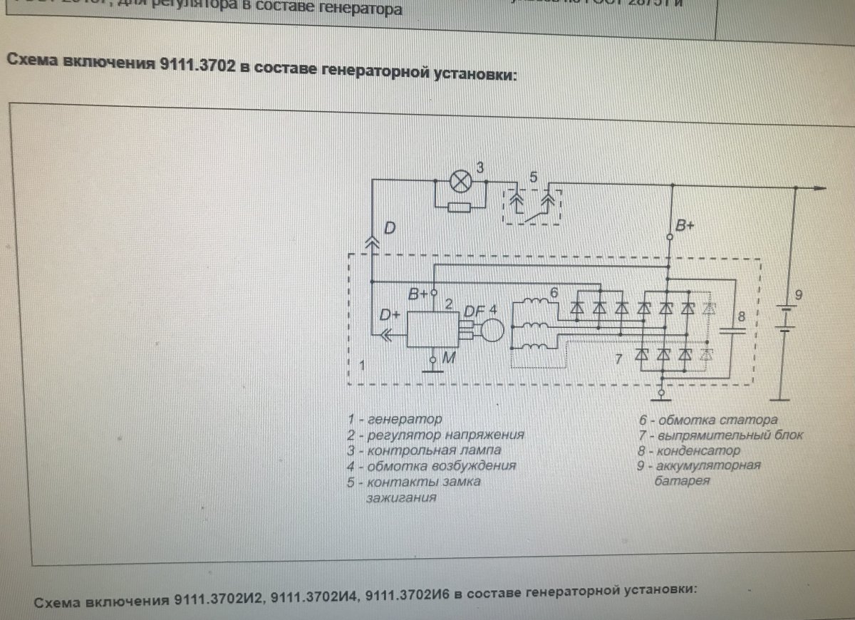

Износились  щётки на реле регулятор. Хочу поставить такое же, как стояло, производства ВТН. Только есть отличие с моим, дополнительный провод. Куда этот провод идёт, нет подсказки. Сам думаю поставить на плюсовой выход, который идёт на коробку предохранитель. Второй вариант, выход возбуждения, благо находятся рядом. Вот и появились сомнения.
Алексей Ф.
@Samarin вроде я два раза прикручивал этот провод на шпильку к которой крепится плюсовой провод от предохранителей и АКБ,

36 минут назад, Алексей Ф. сказал:
Я тоже склоняюсь к этому .Просто нет информации от производителя .Всё на уровне догадки .А какую функцию он выполняет ? Старое реле без этого провода .

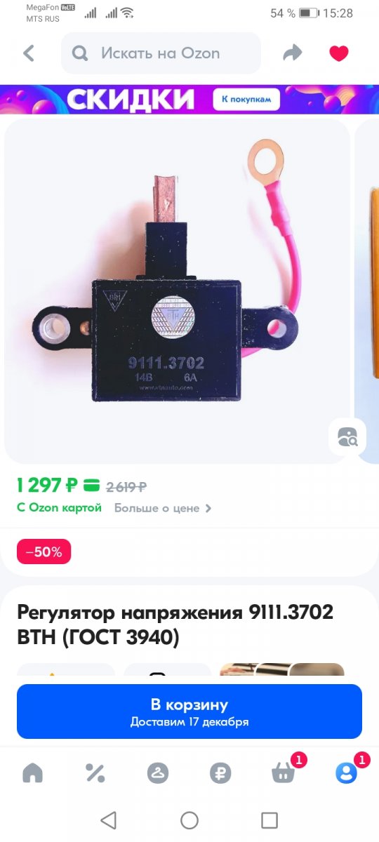

50 минут назад, Samarin сказал:
На старое авто покупал с проводом и на новое то же с проводом было реле ВТН. В том по моему и смысл этого провода, что через него регулятор видит напряжение на выходе из генератора и регулирует.
В теме есть мои фотки, не помню уже в каком году первый раз купил это реле украинское.
В 17.09.2019 в 22:32, Алексей Ф. сказал:
Забрал сегодня в СДЕКе  украинский регулятор
В 18.09.2019 в 13:26, Алексей Ф. сказал:
вроде подошло реле на штатный БАТЭ 90 амп.
Надо прикрутить, проверить генератор, да холодно как то и тучи ходят))
@Samarin вот мои фото от 19 года, на новое авто такой же регулятор поставил летом 23 года. Оба с проводом.
