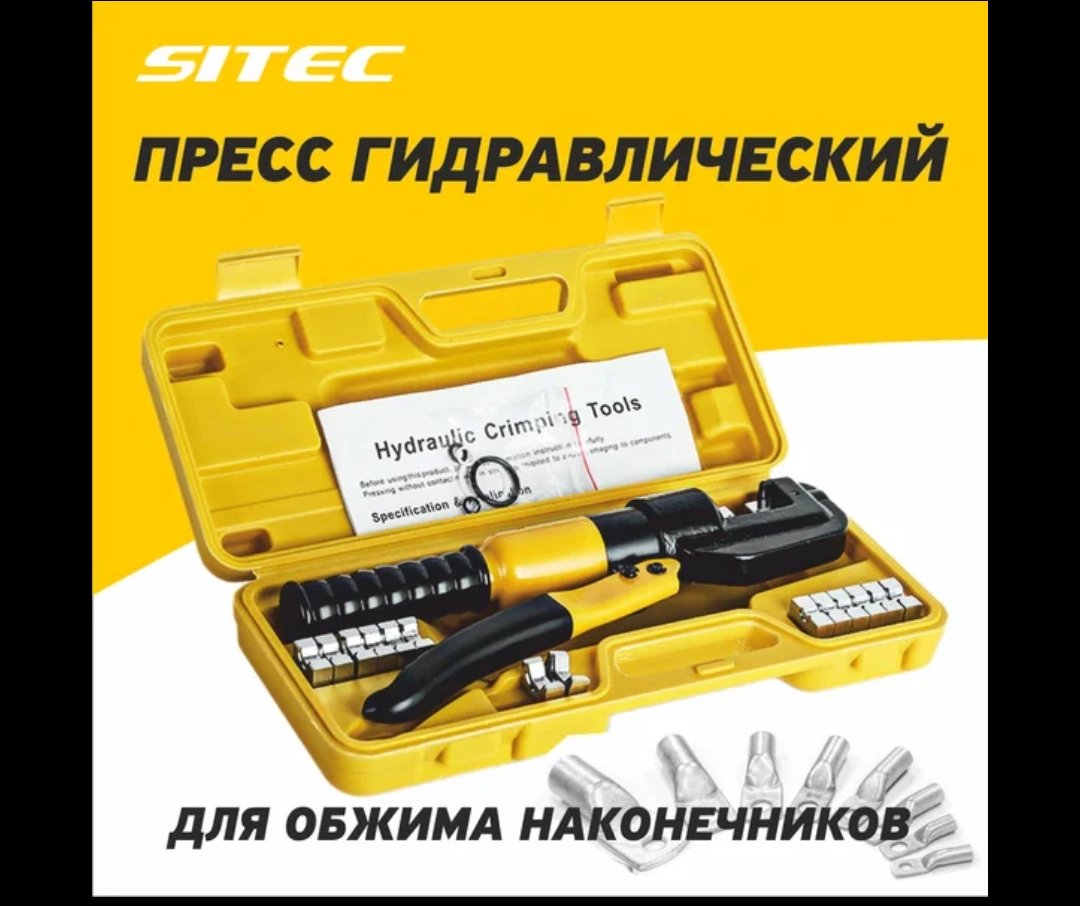

Alex030569 6 579 Опубликовано 4 часа назад (изменено) 49 минут назад, Vovchikk сказал: У меня провод в соединении с клеммой, который идёт на главный предохранитель сильно грелся из-за плохого контакта и зарядка сильно просаживалась под нагрузкой. Обжал посильнее, стало лучше, но не совсем, надо пропаивать наверно. У знакомого потрогал в этом месте, он абсолютно холодный. Окислился значит.Тут уже обжимать бесполезно.Я бы обрезал и потом обжал правильно.Для правильного обжима,надо правильный гидравлический обжим с колиброванными гильзами-тисками.Купил в свое время,очень доволен. Изменено 4 часа назад пользователем Alex030569 Поделиться сообщением Ссылка на сообщение Поделиться на другие сайты
dtrans 1 216 Опубликовано 1 час назад 2 часа назад, Alex030569 сказал: Окислился значит.Тут уже обжимать бесполезно.Я бы обрезал и потом обжал правильно.Для правильного обжима,надо правильный гидравлический обжим с колиброванными гильзами-тисками.Купил в свое время,очень доволен. Гидравлический? Я вот такой купил,+ клеммы соединительные. Поработал, понравилось.https://www.ozon.ru/product/krimper-dlya-obzhima-provodov-obzhimnye-kleshchi-2360978229/ Поделиться сообщением Ссылка на сообщение Поделиться на другие сайты
