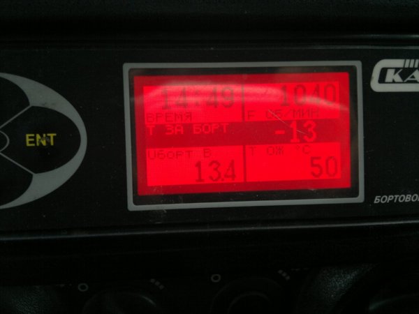

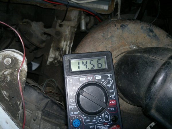

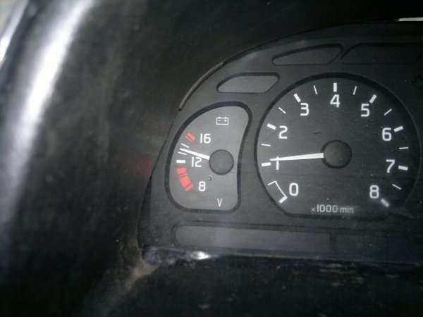

Я к чему спрашиваю..вот я поставил умный термодатчик и померял везде ...по цепочке...
На генераторе
На АКБ
При чём на самом проводе и клемме была потеря уже...
Бортовой комп.вообще с неба кажет...(ну не с неба , а с мозгов берёт инфу)
Ну и родной самый "космический " показометр...
На генераторе
На АКБ
Комп скорее всего берёт не с компа, А с провода питания. На моём во всяком случае так.Подключи этот провод в другое место. Желательно поближе к АКБ.

Кедр, твой волшебный показометр и БК кажут одинаковое напряжение, так-что замерь напругу на колодке замка зажигания. Думаю, там цифры будут ближе к вольтметру БК, нежели к показания мультика на клеммах АКБ.
